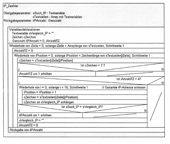

Java hat mir nie gut gelegen und ich habe mich aufrichtig die letzten 2 Jahre damit abgemüht. Nun stehe ich kurz vor der Prüfung (Fisi)und werde so mit Java nicht weiter kommen. Ich habe hier nun vom Pseudocode gelesen.Ich habe mal den Teil der Prüfung in den Anhang gepackt und meinen (wahrscheinlich noch grausigen Code) dann abschließend hier in das Posting.
Wie wird denn Pseudocode gewertet (BaWü)? Vielleicht weiß dies ja jemand. Ich meine wenn möglich mache ich ein Struktogramm aus der Aufgabe. Aber manchmal geht das ja nicht.
Also nicht lachen und ich würd  mich über Tipps echt freuen.
Gruss Striewe

Ist das untere Bild die Lösung?
Wenn ja, denn ist die Lösung äußerst schlecht. Die Namen der Variablen ist schlecht gewählt und auch sonst arbeitet man heutzutage kaum noch mit for-Schleifen. Man verwendet heute überwiegend die foreach-Schleife, da diese Schleife uns direkt das Objekt gibt, das wir als nächstes betrachten wollen. Man muss also nicht per Indexierung das jeweilige Objekt aus einer Liste/Array rausholen.

Dein Code stellt nicht das Struktogramm dar. Beispiel:
if (iAnzahlITZ = 0){
    for (Wiederhole iZeile =0; mach das so lange bis du die Arraylaenge erreicht hast; erhöhe Schrittweise um +1)
wenn iAnzahlITZ gleich 0 ist, durchläufst du einfach nur alle Zeilen aber du machst dort nichts.
Das Durchlaufen der Zeilen soll aber auch immer stattfinden und nicht, wenn iAnzahlITZ 0 ist. Auch hast du keine Methode definiert. Du hast also wohl nicht nur Probleme Java-Code zu schreiben, sondern auch Probleme Struktogramme zu lesen.
Ich habe mal den Code der ersten beiden for-Schleifen geschrieben. Vielleicht fällt dir dein Fehler selbst auf:

Wie du vielleicht erkennen kannst, sind die for-Schleifen ineinander verschachtelt. Du hast sie aber nur untereinander geschrieben aber wie gesagt, das Struktogramm aber echt grausam. So sollte man echt keinen Code schreiben.

Das Struktogramm sieht zusätzlich so aus, als müsstest du eine Methode beschreiben (da Übergabe und Rückgabeparameter definiert sind), hier würde eher
public int IP_Zaehler(String sSuch_IP, String[ ] sTextzeilen)
passen.

hier drehst du die Angabe aus dem Struktogramm um (also die If und die Schleife). Außerdem sagst du "solange bis X zutrifft", Schleifen gehen aber üblicherweise nach dem Prinzip "solange wie X zutrifft".

Und wo siehst du diese Schleife überhaupt? Im Struktogramm sehe ich nichts davon.

Ich bin mir nicht sicher, ob du weisst, was if und was for genau bedeuten. Weder von der if, noch von der for sehe ich irgendwas im Struktogramm.

Der Rumpf dieser Abfrage ist zu klein. alles folgende ist laut Struktogramm im true-Block.

Generell holpert es noch sehr. Eventuell hilft es dir das struktogramm und einzelne Blöcke daraus farblich zu markieren, um kleinere Teilprobleme zu erhalten. (Die dann natürlich leichter zu lösen sind)
