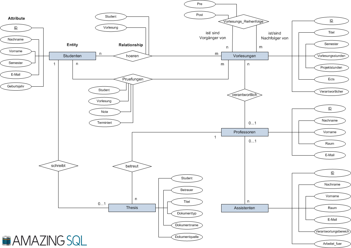

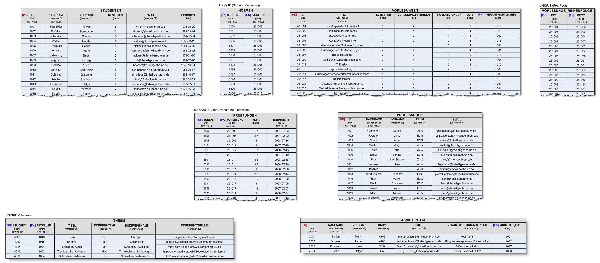

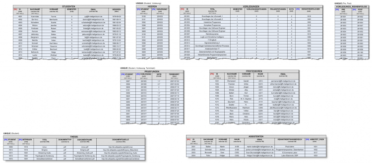

aus Amasing Sql -> Welche Studenten haben bisher noch keine Prüfung abgelegt? Gebe deren ID, Vorname und Nachname in der angegebene Reihenfolge an.
Antwort -> SELECT id, vorname, nachname FROM  studenten LEFT JOIN pruefungen ON studenten.id = pruefungen.student WHERE pruefungen.student IS NULL;
aus Amasing Sql ->Von welchen Vorlesungen sind bisher noch keine Prüfungen abgelegt worden? Gebe die ID und den Titel der Vorlesungen in der angegebenen Reihenfolge aus.
Antwort -> SELECT id, titel FROM vorlesungen LEFT JOIN pruefungen ON vorlesungen.id = pruefungen.vorlesung WHERE pruefungen.vorlesung IS NULL;
aus Amasing Sql ->Welche Studenten hören welche Vorlesungen? Gebe bitte die Vornamen als 'Vorname', die Nachnamen als 'Nachname' und die Vorlesungs-ID als 'Vorlesungs_ID' aus. Sortiere das Ergebnis aufsteigend nach der Vorlesungs-ID. Erfasse auch diejenigen Studenten welche gegenwärtig keine Vorlesungen hören.
Antwort ->SELECT studenten.vorname, studenten.nachname, hoeren.vorlesung AS vorlesungs_id FROM hoeren RIGHT JOIN studenten ON studenten.id = hoeren.student ORDER BY vorlesungs_id;
