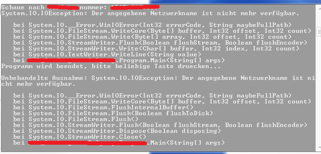

Wie gesagt das Programm stürzt nur ohne IDE ab und da gibt es dann keine Zeilennummer oder ähnliches, das einzige was ich gesehen habe ist das mehrmals ein "Pfad nicht vorhanden" kam, weil wie gesagt aus irgendeinem Grund beim Programmstart der Netzwerk-Ordner mal kurz neu geladen hat - zum 2. mal.

Und trotzdem hast du nicht meine Frage beantwortet:
vor 38 Minuten schrieb Whiz-zarD:
Was genau sagt denn die Exception? Wie sieht denn der Stacktrace aus? Wenn die Symbol-Dateien (*.pdb) dabei liegen, bekommt man sogar die Zeilennummer mit, wo die Exception geworfen worde.
Aus deinem Code entnehme ich dann, dass die Dateien nicht im Netzwerk-Ordner gelesen und gespeichert werden, sondern im Desktop-Ordner?

Oh, ich hatte es jetzt vorübergehend auf Desktop verschoben weil es Netzwerkmäßig eben diesen Hänger hatte, das sollte eigentlich ein Netzwerkpfad sein
                //string sourcePath = @"\\nas-xxx\blabla";
                //string destinationPath = @"\\nas-xxx\blabla";
                string sourcePath = Environment.GetFolderPath(Environment.SpecialFolder.Desktop) + "\\Ordnername";
                string destinationPath = Environment.GetFolderPath(Environment.SpecialFolder.Desktop) + "\\Ordnername";
So sieht es gerade vorübergehend im Code aus, ich hatte es vergessen zu verändern.
Mit deinen Fragen kann ich nichts anfangen, den genauen Wortlaut der Exceptions muss ich nochmal irgendwie kreieren und hoffen das ich einen Screenshot machen kann und das "Programm funktioniert nicht mehr" blabla von Windows irgendwie wegschieben. Was sind Symbol-Dateien und Stacktrace? Ich kann also die pdb-Datei in den Ordner werfen in dem auch meine exe-Datei ist? Erzeugt das dann eine Datei?

Die *.pdb-Datei erzeugt keine Datei. Sie dient lediglich dazu, mehr Debug-Informationen zu bekommen. Beispiel:
static void Main(string[] args)
    try
        throw new NullReferenceException();
    catch (Exception e)
        Console.WriteLine(e);
    finally
        Console.ReadKey();
Wenn ich jetzt das Programm ausführe, erhalte ich folgende Nachricht in der Konsole:
System.NullReferenceException: Der Objektverweis wurde nicht auf eine Objektinstanz festgelegt.
   bei ConsoleApplication3.Program.Main(String[] args) in d:\dokumente\visual studio 2015\Projects\ConsoleApplication3\ConsoleApplication3\Program.cs:Zeile 16.
Ich kann also sehen, dass die Exception in Zeile 16 in der Datei Program.cs geworfen wurde und die Zeile ist folgende:
Auch sollte man die Meldung der Exception verstehen. Die obere Zeile ist die Art der Exception mit einer optionalen Nachricht. Der Teil:
Sagt, wo die Exception ausgelöst wurde und der Teil:
Ist der Stacktrace. Der Stacktrace kann noch deutlich länger werden, je nach dem wie viele Ebenen der Code absteigt und wieder raufklettern muss, um die Exception zu fangen.
Wenn ich jetzt aber die *.pdb-Datei lösche und das Programm starte, erhalte ich nur folgende Meldung:
Ich sehe also nicht mehr, wo die Exception geworfen wurde, sondern lediglich nur noch die Methode, wo sie ausgelöst wird.
Für dich ist also erst mal der Stacktrace wichtig, um zu wissen, wo überhaupt die Exception aufgetreten ist. Das spart auch schon vieles an Rätselraten. Wenn man die Stelle dann kennt, kann man sich überlegen, was eigentlich passiert ist. Ohne den Stacktrace zu kennen, wird das Debugging sehr schwer.
Bearbeitet von Whiz-zarD

So also ich kann sagen beim ersten Ausführen an jedem PC kommt dieser Fehler, danach nicht mehr. Ich hab also nachdem es 20 mal lief den PC neu gestartet und zack hatte den Fehler. Wie gesagt kann ich nicht sagen warum sich das Netzwerk so verhält, aber das Programm macht komisches, wenn ich das richtig sehe kommt der mit dem sw.Close() nicht klar und schmeißt dann noch einen unbehandelten Fehler?

vor 5 Stunden schrieb Tician:
catch (Exception ex)
Console.WriteLine(ex);
Console.WriteLine("Programm wird beendet, bitte beliebige Taste druecken...");
sw.Close();
sr.Close();
Console.ReadKey();
Auch wenn das jetzt alles wieder sehr Lehrreich war würde ich fast behaupten wenn ich jetzt das hier mache:
                sw.Close();
                sr.Close();
				sw.Dispose();
                Console.ReadKey();
Das sich das Programm trotzdem an der unbehandelten Ausnahme bei sw.Close() aufhängt weil er das schon gar nicht mehr machen kann. Wenn ich das jetzt aber umdrehe und sw.Dispose() zuerst aufrufe denke ich gibt es auch Probleme (ich sollte ja keine Ressourcen freigeben wenn der StreamWriter noch nicht geschlossen wurde).
Wenn ich jetzt also doch ein using() benutze... wann genau wird das Dispose aufgerufen? Direkt am Anfang der Exception oder am Ende? Keine Ahnung wie lange ich heute noch bleibe das ist alles Spekulation basierend auf meinem Verständnis der Dinge, ich probier entweder später oder morgen nochmal rum.
Bearbeitet von Tician
