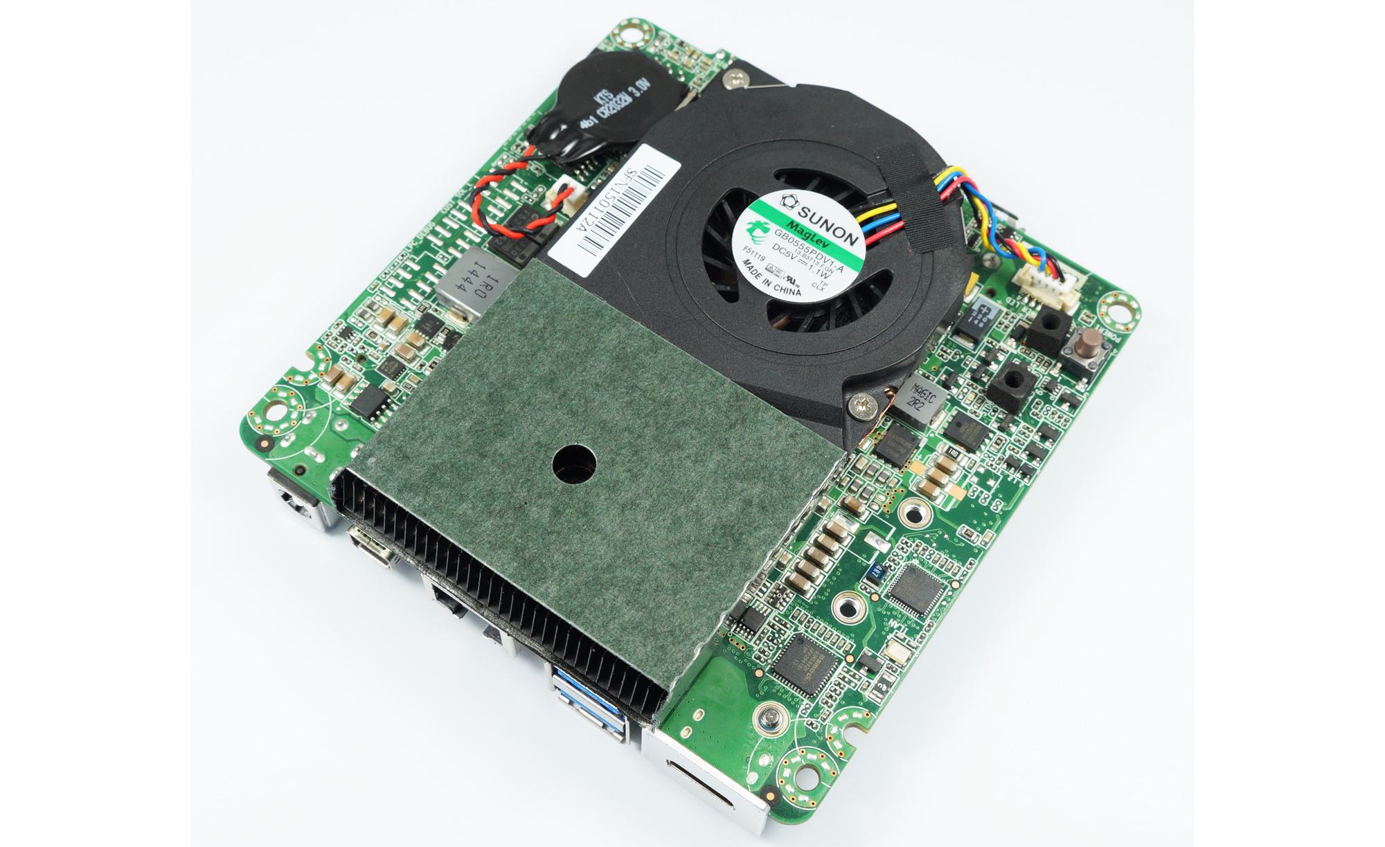

Zu den NUC: Sollte Performance technisch klappen ABER:
intel_nuc5i3ryk_im_test_8.jpg....der Lüfter ist sehr klein, ob der es schafft all deine Umgebungen (Lokales System+VMs) unter Volllast 24/7 zu kühlen ist eine interessante Frage.
Solltest du dich für das NUC entscheiden achte darauf das du einen Arbeitsspeicher und SSD mit bestellst, die sind standartmäßig in den NUC Kits NICHT dabei.
