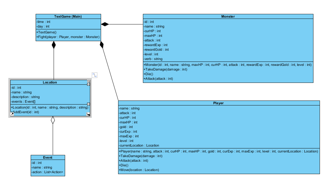

Rienne Geschrieben 29. Juni 2017 Geschrieben 29. Juni 2017 (bearbeitet) Dazu kann ich dir leider nicht viel sagen, da mir der Einblick fehlt. Mir würde da, wie oben erwähnt, ein Klassendiagramm mit den Beziehungen helfen. Aber, solange du keine Instanz der Klasse benötigst, sehe ich zumindest kein Problem darin, dass du die Klasse auch statisch lässt. Nur dadurch, dass du die Klasse nicht mehr statisch machst, ändert sich an der Idee ja nichts. Du kannst also auch einfach in der Main-Methode dann ein welt1 = new World() machen. Bearbeitet 29. Juni 2017 von Rienne
Tician Geschrieben 29. Juni 2017 Autor Geschrieben 29. Juni 2017 Genau das war mein Gedanke, warum es sich so viel ändern würde. Ich versuche mal eine bessere Planung zu machen und ein UML-Klassendiagramm zu erstellen. Mein Problem ist das wenn ich dann programmiere merke das mir einiges fehlt. Aber jetzt habe ich zumindest schon einiges programmiert udn auch mal eine idee bekommen was ich brauche. Ich versuch das bis später hin zu kriegen. Das ist mein Alternativ-Projekt zur Vorstellung für den unterricht.

Tician Geschrieben 30. Juni 2017 Autor Geschrieben 30. Juni 2017 https://pastebin.com/3krETNbs Der soweit spielbare Code (die Form1.Designer) mal weg gelassen. Keiner will vermutlich eine .exe-Datei ausführen, von daher lass ich die auch mal weg. Einiges werde ich jetzt übers Wochenende auch slebst anpassen, mir passt dieses halb-Form halb-Player nicht, aber ich wusste mir nicht zu helfen, ich werde wohl (weil ich nicht weiß wie ich die Form-Elemente von anderen Klassen aus verändern kann) alles in der Form1-Klasse machen. Außerdem sind viele DInge doppelt wie das "richTextBox1.ScrollToCaret();" das ich überall ran hängen muss, was auch doof ist. Wie gesagt auch einiges anderes, aber das wollte ich erstmal hier lassen. Tut mir einen Gefallen und versucht mir nicht den Kopf runter zu reißen^^ Konstruktive Kritik gerne gesehen, bitte auch mit Erklärung, ich möchte nur kein "Geh zurück zu den Basics" hören, das geht mir auf die Nieren und nimmt mir die Freude am programmieren.
arlegermi Geschrieben 30. Juni 2017 Geschrieben 30. Juni 2017 (bearbeitet) Mal völlig unstrukturierte Gedanken zu deinem Code: Du hast zu den Locations jeweils eigene Methoden in deinem Formular. Es wäre einfacher, wenn du eine Basisklasse Location hättest, die die Methoden "Explore" und "Wait" hätte. Z.b. so: public class Location { public virtual Name { get; } = "Generic Location"; public abstract string Explore(); public abstract string Wait(); // weitere sinnvolle Methoden, die alle Locations betreffen } Die Rückgabe "string" ist hier dafür gedacht, dass du den Text dann in dem Formular in die Textbox schreiben kannst. So muss die Location nichts von dem Formular wissen und du könntest sie bspw. in einer Konsolenanwendung wiederverwenden. Noch besser als "string" als Rückgabetyp wäre es, wenn du in die Methode ein Objekt reingibst, das sich um die Ausgabe kümmern kann (alternativ in den Konstruktor der Location): public interface IOutput { void Print(string message); } public RichTextBoxOutput : IOutput { private RichTextBox textBox; public RichTextBoxOutput(RichTextBox box) { textBox = box; } public void Print(string message) { box.AppendText(message); } } // in der Location: public void Wait(IOutput output) { output.Print("Du wartest 1h..."); } Das grundsätzliche Prinzip nennt sich Inversion of Control und ist eine der fünf Säulen von SOLID (um mal Stichwörter zu nennen, falls du etwas lesen möchtest ). Deine Methoden an sich sind ganz ok für einen Anfänger. Was eben tatsächlich sehr aufstößt, ist, dass sich das alles in einer Klasse befindet. Was du mal probieren könntest, ist, Player und Monster von einer gemeinsamen Basisklasse abzuleiten. Denn grundsätzlich teilen die sich ja viele Funktionalitäten. Das könnte irgendwie so aussehen: // "abstract" bedeutet, dass du von dieser Klasse keine Objekte erzeugen kannst // dafür sind die abgeleiteten Klassen (hier: Monster / Player) da public abstract class Entity { public int Id { get; private set; } public string Name { get; private set; } public int MaximumHitPoints { get; private set; } public int CurrentHitPoints { get; private set; } public int Strength { get; private set; } public int Experience { get; private set; } public int Gold { get; private set; } public int Level { get; private set; } public abstract void Attack(Entity target); } public class Monster : Entity { public void Attack(Entity target) { if(target is Monster) { // Monster greifen keine anderen Monster an!! (oder vielleicht doch?!) } else { target.CurrentHitPoints -= Strength; // ... } } // eigenschaften / methoden, die nur auf monster zutreffen; "ki" } public class Player : Entity { // eigenschaften / methoden, die nur auf den Spieler zutreffen; bspw. Steuerung } Kleiner Hinweis, was Namen von Variablen, Klassen usw. angeht: In C# ist es Usus, für Klassen, Methoden und Properties im sog. PascalCase zu schreiben. Deine Klasse heißt "Places", obwohl es sich doch um einen einzelnen Platz handelt, oder? Bearbeitet 30. Juni 2017 von arlegermi Tician reagierte darauf 1
Whiz-zarD Geschrieben 30. Juni 2017 Geschrieben 30. Juni 2017 Ein weiterer Tipp: Solche Konstruktoren, wie z.B. public Player(int curHP, int maxHP, int gold, int curExp, int maxExp, int level, int attack) { ... } Sind unter C# nicht nötig und auch beim Aufruf schlecht lesbar. Keiner wird auf den ersten Blick verstehen, welche Parameter was ist: private Player _player = new Player(20, 20, 0, 0, 10, 1, 2); Man muss den Konstruktor kennen, um zu wissen, was z.B. die letzte 2 bedeutet. C# bietet hier den Objectinitializer, der das Ganze lesbarer macht: private player = new Player { CurHP = 20, MaxHP = 20, Gold = 0, CurExp = 0, MaxExp = 10, Level = 1, Attack = 2 }; Anstatt eine List<Monster> zu nehmen, um darüber dann zu iterieren, um das jeweilige Monster mit der Id herauszusuchen, verwendet ein Dictionary<int, Monster>. Beispiel: public Dictionary<int, Monster> monsters = new Dictionary<int, Monster> { { monster_id_wolf, new Monster(monster_id_wolf, "Wolf", 10, 10, 1, 10, 2, 1) }, { monster_id_bee, new Monster(monster_id_bee, monster_id_bee, "Bee", 1, 1, 1, 1, 1, 1) } } Dann brauchst du die MonsterById()-Methode nicht mehr, sondern kannst direkt mit monsters[monster_id_wolf] darauf zugreifen. Natürlich kannst du auch hier den oben genannten Tipp mit dem Konstruktor nehmen. Ansonsten ist da noch sehr viel, was man anders machen sollte aber darüber zu reden bringt wohl nichts. Tician reagierte darauf 1
