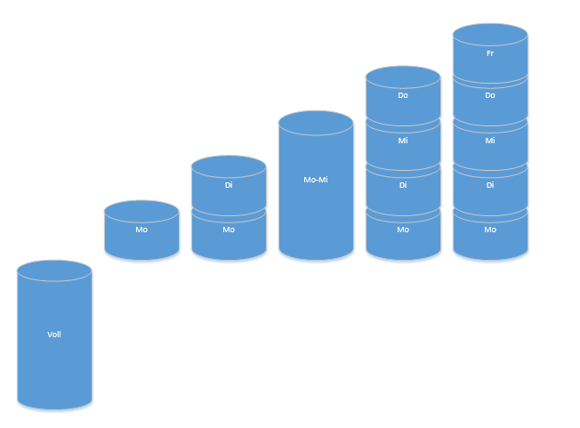

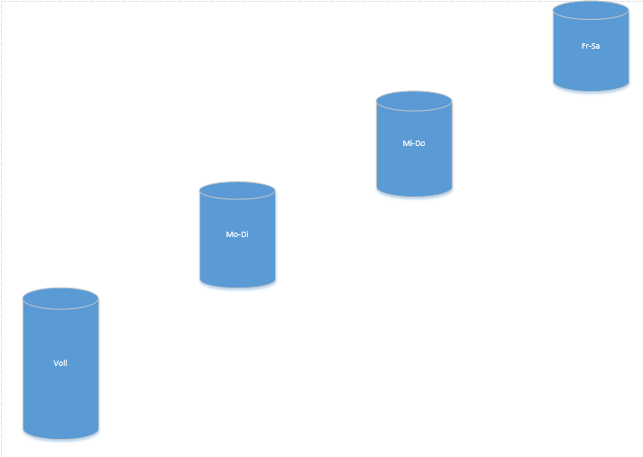

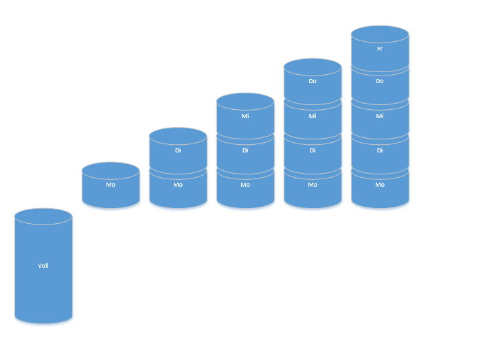

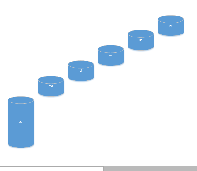

Sullidor Geschrieben 18. August 2017 Geschrieben 18. August 2017 (bearbeitet) Ich habe mir jetzt einfach mal die Mühe gemacht, das ganze visuell aufzubereiten. Inkrementelles Backup bedeutet, das Backup-System speichert nur, was seit dem letzten inkrementellen Backup hinzugekommen ist. Einzige Ausnahme hier, ist wenn das letzte Vollbackup aktueller ist als das letzte inkrementelle Backup. Dann speichert es alles, was seit diesem letzten Vollbackup hinzugekommen ist. So sieht visuell ein inkrementelles Backup von Mo-Fr aus: Zur besseren Veranschaulichung hier einmal ein inkremetelles Backup was nur alle 2 Tage speichert. Hier am Di, Do und Sa: Nun zum differenziellen Backup. Hier werden immer alle Daten seit dem letzten Vollbackup gespeichert. Völlig egal wie viele differenzielle Backups vorher angefertig werden. Beim differenziellen Backup haberich eine scheibenweise Darstellung gewählt. Dies dient hier rein der visuellen Unterscheidung der beiden Backuparten und hat ansonsten nichts zu bedeuten. Damit soll im abschließenden Beispiel nur auf den ersten Blick erkennbar sein, welche Art des Backups genutzt wurde. Hier das visuell dargestellte differenziellen Backup von Mo-Fr: Nun kommen wir zu der Aufgabe der IHK. Durch den Konfigurationsfehler sieht das vorhandene Backup nun wie folgt aus: Jeder dieser blauen Säulen stellt ein komplettes Band mit den darauf enthaltenen Daten dar. Damit sollte dann auch ziemlich deutlich werden, welche Bänder für ein komplettes Backup nötig sind. Ich hoffe ich konnte hier ein wenig helfen. Ich schätze beim Erstellen der Musterlösung hat der Autoren versehentlich das benötigten Vollbackup (V2) mit dem fehlkonfigurierten imkrementellen Backup (D3) verwechselt. D3 ist aber definitiv falsch und würde lediglich in einer Lösung direkt nach dem Vollbackup auftauchen, wenn alle folgenden Backups ebenfalls imkrementell wären. Bearbeitet 18. August 2017 von Sullidor Thanks-and-Goodbye, ichbins3000 und Tician reagierten darauf 1 2
