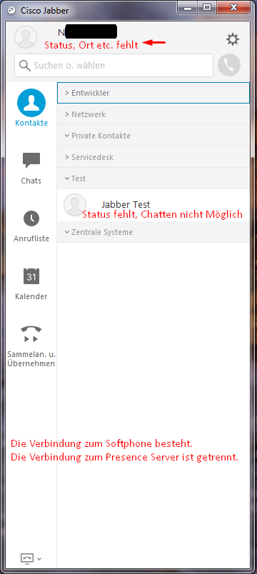

Hi!
Ich habe seit kurzem ein anderes Problem, vielleicht kommt dir das Problem bekannt vor:
Nachdem ich mich standardmäßig mit meinen Benutzerdaten angemeldet habe, lande ich wie gewohnt in der Hauptansicht.
Jedoch habe ich dann keinen Status (ebenso wenig meine Kontakte) und ich kann keine Chats starten. Die Verbindung zum Presence Server ist getrennt.
Setze ich Jabber zurück und melde mich dann wieder an, funktioniert alles einwandfrei.
Logge ich mich aus oder beende Jabber nach der Verwendung wieder, dann tritt das Problem erneut auf.
Die einzige Möglichkeit ist wieder das Zurücksetzen der Anwendung.
Kannst du mir dort weiterhelfen? Bild füge ich an.
Grüße
Kazuma

Hallo Kazuma,
wie sieht es denn mit der verbindunsübersicht aus? Meint Jabber das er Verbindungen nicht herstellen kann? Callmanager etc?
Ansonsten setz mal nach dem zurücksetzen irgendeine Einstellung anders und dann starte es neu. Dann zieht er die Config defaults nicht mehr. Kann sein das bei der Config Datei was falsch läuft.

Hi.
Verbindung Softphone besteht.
Verbindung Outlook-Adressbuch besteht.
Verzeichnis Verbindung besteht.
Presence-Server, keine Verbindung. Es gibt einen Verbindungsaufbau, dieser scheitert jedoch.
Grüße
Kazuma

Update:
Vermutlich ist die Kommunikation zwischen den beiden PRS-Servern fehlerhaft.
Verbinde ich mich mit dem ersten, dann tritt der Fehler immer auf. Verbinde ich mich mit dem zweiten, tritt der Fehler gar nicht auf.
Was genau an der Kommunikation, an den Einstellungen oder sonstiges falsch ist, weiß ich noch nicht. Ich werde mich mit der Lösung melden.
