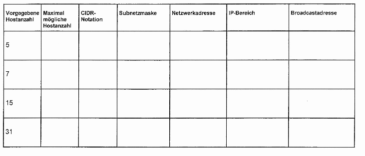

Folgende Aufgabenstellung ist gegeben:
Dazu gibt es folgende Tabelle ("Tabelle 1 aus Anlage1(1)):
Nun habe ich diese Aufgabe bearbeitet.  Um die Netzwerkadresse des ersten Subnetz zu berechnen, bin ich wie folgt vor gegangen.

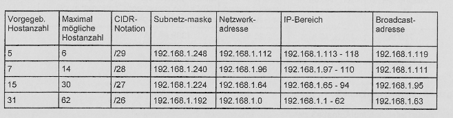

Nun sieht die Lösung jedoch folgender maßen aus:
Warum wird hier als Netzwerkadresse die 192.168.1.112 anstatt der 192.168.1.0 (so habe ich es auf meinem Blatt stehen) angegeben?

Es gibt nicht immer die Lösung. Dein Ansatz ist prinzipiell auch richtig. Der Unterschied ist einfach, dass die IHK Lösung mit dem größten Netz anfängt und davon ausgehend weiterrechnet.

Das ist quasi die Best-Practice. In dem Beispiel mag das nicht so die Rolle, aber praktisch gesehen werden dadurch weniger IP Adressen "verschwendet" als beim Anfang mit einem kleinerem Subnetz. Und wenn es von Seiten der IHK Lösung so empfohlen wird, würde ich mir das für die Prüfung (und generell) so merken :) Man geht bei den "geborgten Bits" quasi immer weiter.
Dafür gibt es IMHO keine festgesetzte Regeln, aber es wird im allgemeinen so empfohlen (Ich bilde mir ein, dass bspw. im Cisco Packet Tracer auch ein Fehlercode erscheint, wenn man es nicht so herum macht)
Die "Berechnungen" für die einzelnen Subnetz musst du auf dem Ergebnis des Vorherigen anstellen, sonst weisst du ja quasi nicht wo dein neues Netz beginnen soll.

Wenn das große Netz bei 192.168.1.63 (Broadcast) endet, dann kann das nächste Netz (unabhängig wie groß es ist) erst bei 192.168.1.64 anfangen.

Bei 31 Hosts wird ein /26 Netz gebraucht. Damit hast du eine Schrittweite von 64.
Netz 1:   192.168.1.0 bis 192.168.1.63
Bei Netz 2 werden nur 30 Hosts benötigt, also reicht ein /27 Netz. Damit ergibt sich eine Schrittweite von 32.
Das neue Netz beginnt bei 192.168.1.64.
Da rechnen wir die 32 drauf und sind bei: 192.168.1.96. (Das ist der Anfang eines neuen Netzes.)
Netz 2:   192.168.1.64 bis 192.168.1.95
Die Schrittweite ergibt sich halt immer daraus welches das Letzte Netzbit ist.

Das wird dann wohl auf den jeweiligen Prüfer ankommen. Aber mit "von groß nach klein" (im Bezug auf die geforderte Hostanzahl) machst du generell erstmal nichts verkehrt. Und gerade in einer Prüfungssituation würde ich auf Nummer sicher gehen und zuerst das Subnet mit dem höchsten Bedarf berechnen :)

Okay kann ich verstehen. Genau so rechne ich auch. Ich glaube ich hat die Lösung der IHK nur extrem verwirt. Wenn ichs mir nocheinmal ansehen kann ich erkennen das Sie ebenfalls so gerechnet haben, nur von unten nach oben
