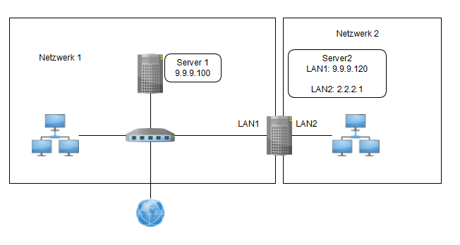

Eye-Q Geschrieben 8. Januar 2018 Geschrieben 8. Januar 2018 Erstmal: hast Du wirklich diese Subnetze oder hast Du die wegen Verschleierung geändert? Im zweiteren Fall bringt dir das null komma gar nichts, solange Du private IP-Ranges nutzt, die im Internet sowieso nicht geroutet werden und Du kannst auch die echten Subnetze angeben. Dann: vor 23 Minuten schrieb fenack: Netzwerk 2: ohne Internetzugriff (an Netzwerk 1 angehängt) Was heißt "angehängt"? Kannst Du das bitte mal aufzeichnen? So wie Du das beschreibst steige ich da nämlich nicht durch, wie das physikalisch miteinander verbunden ist, und ohne dass man weiß, wie das physikalisch miteinander zusammen hängt, ist das nur ein Ratespiel. fenack reagierte darauf 1
BlackIP Geschrieben 9. Januar 2018 Geschrieben 9. Januar 2018 Hilfreich wäre ein Netzplan. So ist es wirklich sehr unübersichtlich. fenack reagierte darauf 1
fenack Geschrieben 10. Januar 2018 Autor Geschrieben 10. Januar 2018 Zunächst Entschuldigung für die späte Antwort. Gestern hatte ich neben der UNI keine Zeit hierfür.... Am 8.1.2018 um 17:59 schrieb Eye-Q: Erstmal: hast Du wirklich diese Subnetze oder hast Du die wegen Verschleierung geändert? Im zweiteren Fall bringt dir das null komma gar nichts, solange Du private IP-Ranges nutzt, die im Internet sowieso nicht geroutet werden und Du kannst auch die echten Subnetze angeben. Die Subnetze stimmen. Aber ich habe die IP Adresse geändert, damit es eindeutiger ist. Bei 192.168.16.0/24 und 192.168.17.0/26 kann sonst schnell mal was vertauscht werden. Am 8.1.2018 um 17:59 schrieb Eye-Q: Was heißt "angehängt"? Kannst Du das bitte mal aufzeichnen? So wie Du das beschreibst steige ich da nämlich nicht durch, wie das physikalisch miteinander verbunden ist, und ohne dass man weiß, wie das physikalisch miteinander zusammen hängt, ist das nur ein Ratespiel. Am 9.1.2018 um 09:27 schrieb BlackIP: Hilfreich wäre ein Netzplan. So ist es wirklich sehr unübersichtlich. Hier der Netzplan: Auf dem Server2 läuft die Test-Domain und HyperV. HyperV nutzt die zweite Netzwerkkarte für das Netzwerk 2.
Crash2001 Geschrieben 10. Januar 2018 Geschrieben 10. Januar 2018 Soll das bei Netzwerk 1 ein Router oder ein Switch sein? Wenn man vom Router ausgeht, dann muss auf dem Server 2 eine Default Route auf die IP-Adresse des Routers (das wo die Kugel dran verbunden ist) eingestellt werden route add 0.0.0.0 MASK 0.0.0.0 [IP des Routers] Zusätzlich muss das Routing zwischen den beiden Netzen (9.9.9.0/24 und 2.2.2.0/24) aktiviert werden. Da directly connected werden eigentlich keine zusätzlichen Routen benötigt. fenack reagierte darauf 1
fenack Geschrieben 10. Januar 2018 Autor Geschrieben 10. Januar 2018 (bearbeitet) Das ist der Router bei Netzwerk 1. auf dem Server2 habe ich folgende ständige Routen: Netzwerkadresse Netzmaske Gatewayadresse Metrik 0.0.0.0 0.0.0.0 9.9.9.254 Standard 9.9.9.0 255.255.255.0 9.9.9.120 1 2.2.2.0 255.255.255.192 2.2.2.1 1 Bearbeitet 10. Januar 2018 von fenack
Crash2001 Geschrieben 10. Januar 2018 Geschrieben 10. Januar 2018 9.9.9.254 ist die IP-Adresse, die der Router mit Internet Zugang hat? Dann sollte es eigentlich gehen - vorausgesetzt halt, dass Routing zwischen den Netzen aktiviert ist auf dem Server 2. fenack reagierte darauf 1
fenack Geschrieben 10. Januar 2018 Autor Geschrieben 10. Januar 2018 ok, ich hatte noch einen Fehler im Routing zwischen den Netzen. Ich habe auf der zweiten Netzwerkkarte das Forwarding aktiviert, aber nicht auf der ersten... jetzt habe ich den Zugriff zwischen beiden Netzwerken. Danke für die Tipps. So bin ich auf die Ursache gestoßen. Mich hatte nur verwundert, dass DNS aufgelöst wurde. Daher dachte ich, dass das Routing zwischen den Netzen korrekt war... Wieder was gelernt.
