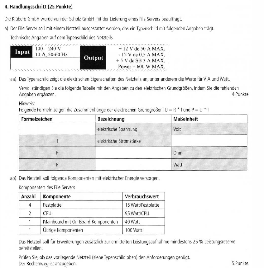

ikesha Geschrieben 6. Mai 2019 Geschrieben 6. Mai 2019 (bearbeitet) Hi Jungs, kann mir jemand aufklären, warum rechnet IHK bei dieser Aufgabe mit 75 Prozent??? Hab am Mittwoch Prüfung ? Bearbeitet 6. Mai 2019 von ikesha
Mephisto89 Geschrieben 6. Mai 2019 Geschrieben 6. Mai 2019 Wegen der 25% Leistungsreserve ikesha reagierte darauf 1
ikesha Geschrieben 6. Mai 2019 Geschrieben 6. Mai 2019 Am 6.5.2019 um 19:24 schrieb Mephisto89: Wegen der 25% Leistungsreserve Aufklappen es wird doch nach 25% gefragt, nicht 75.?
Rienne Geschrieben 6. Mai 2019 Geschrieben 6. Mai 2019 Es wird gefragt, ob das Netzteil den Anforderungen genügt. Dazu gehört, dass von den 100% der Leistung des Netzteiles noch mind. 25% als Reserve nicht genutzt werden sollen, so dass man ggf. noch erweitern kann. 100% - 25% = 75%. ikesha reagierte darauf 1
ikesha Geschrieben 6. Mai 2019 Geschrieben 6. Mai 2019 Am 6.5.2019 um 20:08 schrieb Rienne: Es wird gefragt, ob das Netzteil den Anforderungen genügt. Dazu gehört, dass von den 100% der Leistung des Netzteiles noch mind. 25% als Reserve nicht genutzt werden sollen, so dass man ggf. noch erweitern kann. 100% - 25% = 75%. Aufklappen Danke? Sehr gute Erklärung, jetzt hab ich verstanden was die meinen.?
R4zzoz Geschrieben 7. Mai 2019 Geschrieben 7. Mai 2019 (bearbeitet) Am 6.5.2019 um 19:20 schrieb ikesha: Aufklappen Warum muss man denn so rechnen? Reicht es nicht zu zeigen, dass die angeschlossenen Verbraucher das Netzteil nicht überbelasten? also: 600 * 0,75 = 450 W Angeschlossen sind 390 W. 450W - 390W = 60W, also könnte man sogar noch Verbraucher mit 60W mehr anschließen, 4 Festplatten zB. Wie kommen die auf 520W? Bearbeitet 7. Mai 2019 von R4zzoz
Rienne Geschrieben 7. Mai 2019 Geschrieben 7. Mai 2019 (bearbeitet) Am 7.5.2019 um 08:34 schrieb R4zzoz: Wie kommen die auf 520W? Aufklappen Ich muss zugeben, dass die Aufgabenstellung ein wenig verwirrend ist, aber ich versuche es mal nachvollziehbar zu erklären. Der Aufgabentext lautet: Zitat Das Netzteil soll für Erweiterungen zusätzlich zur ermittelten Leistungsaufnahme mind. 25% Leistungsreserve bereitstellen. Aufklappen Du hast eine ermittelte Leistungsaufnahme von (4*15W) + (2*95W)+40W+100W = 390W. Gesucht wird x. Neben der ermittelten Leistungsaufnahme von 390W sollen also noch 25% "reserviert sein". => 390W+ 0,25x (das sind die 25% Reserve) = x Die 25% beziehen sich also auf die "mindestens bereitzustellende Leistung" und nicht auf die, die von den Geräten benötigt wird. (Wie gesagt, etwas verwirrend gestellt die Aufgabe). Wenn man diese Gleichung nun Schrittweise nach x auflöst erhält man 390W =0,75x => 390/0,75 W = x = 520W. P.S.: Ich kann mir gut vorstellen, dass die Prüfer damals bei der Aufgabe auch die Rechnung 390W*1,25 = x = 487,5W und eine entsprechende Antwort wie "Das Netzteil mit 600W reicht aus" als korrekt bewertet haben. Bearbeitet 7. Mai 2019 von Rienne ikesha und R4zzoz reagierten darauf 2
R4zzoz Geschrieben 7. Mai 2019 Geschrieben 7. Mai 2019 Danke für die schnelle Antwort! Ist total nachvollziehbar was du meinst, aber diese Aufgabenstellung zu verstehen war für mich schon wie eine separate Aufgabe. ? ikesha reagierte darauf 1
