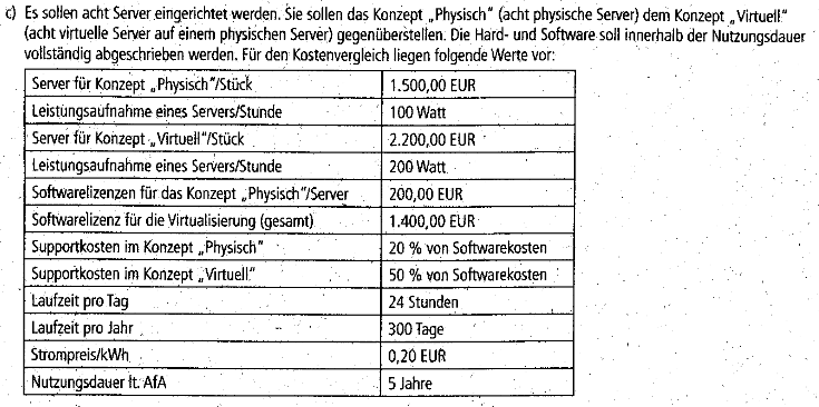

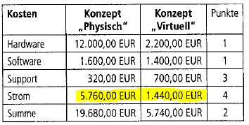

Datenbänker Geschrieben 23. Januar 2018 Geschrieben 23. Januar 2018 Hallo zusammen, bei dem GA2 vom Winter 2011/12 ist folgende Fragestellung: Mir geht es primär um die Stromkosten, da ich sonst alles richtig habe. Stromkosten für physisch: - 8 * 100 W * 24h * 300d = 5.760.000 Wh = 5.760 kWh * 0,20 € = 1.150€ Warum hat die IHK die kWh als Euro eingetragen? Habe ich etwas falsch gemacht, oder ist das ein Fehler von der Prüfung? Woran erkenne ich außerdem, dass ich nichts bezüglich der Abschreibung beachten muss? Wann würde die Abschreibungsdauer von 5 Jahren berücksichtigt werden? Viele Grüße!
KeeperOfCoffee Geschrieben 23. Januar 2018 Geschrieben 23. Januar 2018 8 * 100 W * 24h * 300d = 5.760.000 Wh = 5.760 kWh * 0,20 € = 1.152€ auf 5 Jahre = 5760€
Datenbänker Geschrieben 23. Januar 2018 Autor Geschrieben 23. Januar 2018 @KeeperOfCoffee Wie kommt's dass man das nur beim Strom mit 5 multipliziert und nicht bei Hard- und Software (wie in der Fragestellung der Prüfung)?
Enno Geschrieben 23. Januar 2018 Geschrieben 23. Januar 2018 Weil die Hardware einmal Kostet und diese Kosten dann sich auf die 5 Jahre Aufteilen. also eigentlich rechnet man z.B. für einen Physikalischen Server 1500€ Anschaffungskosten verteilt auf 5 Jahre Abschreibungsdauer = 1500€ / 5 = 300€ Abschreibung pro Jahr mal 5 Jahre Nutzungsdauer = 300€ mal 5 = 1500€ Gesamt Abschreibung im Nutzungszeitraum.
KeeperOfCoffee Geschrieben 23. Januar 2018 Geschrieben 23. Januar 2018 @Datenbänker die vorgegebenen Werte entsprechen laut Aussage einer vollständigen Abschreibung. Deswegen musstest du an den Werten von Hardware nichts verändern. Das einzige, was in der Aufgabe "berechnet" werden muss sind die Supportkosten und wie viel Strom innerhalb dieser Jahre erzeugt wurde.
