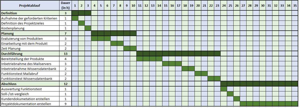

3.4 Grafische oder tabellarische Darstellung
Siehe Punkt 4.
4     Projektphasen mit Zeitplanung in Stunden
