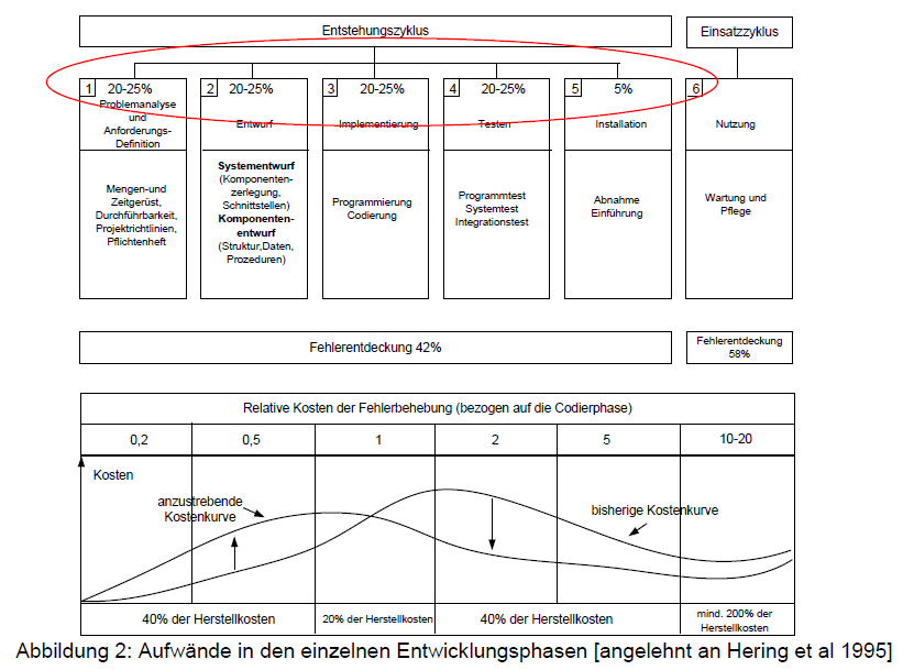

Unsere IHK empfielt (in ihrer Handreichung) folgende Aufwandschätzung:
Allerdings ist es oftmals so, dass doch viele der Prüflinge einen wesentlich höheren Anteil für die Implementierung schätzen, was manchmal auch nachvollziehbar ist. Und es ist auch so, dass neben dem oben Abgebildeten auch noch die Projektdokumentation dazu kommt, dafür ein Teil der Problemanalyse schon für den Projektantrag abgehandelt wurde und somit nicht noch einmal in den 70h durchgeführt werden muss.
