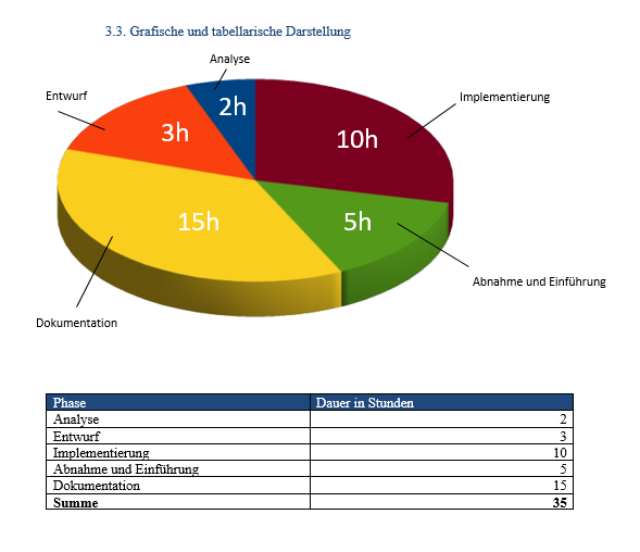

1.     Projektphasen mit Zeitplanung in Stunden
Analyse
2h
·         IST-Analyse
0.5h
·         Wirtschaftlichkeitsanalyse
0.5h
·         Ermittlung von Use-Cases
0.5h
·         Erstellung eines Lastenheftes
0.5h
Entwurf
3h
·         Entscheidung über Hardware
0.5h
·         Erstellung Komponentendiagramm
0.5h
·         Entscheidung über Betriebssystem
1h
·         Erstellung eines Pflichtenhefts
1h
Implementierung
10h
·         Integration des Servers in das Netz
1h
·         Installation/Konfiguration des OS
2h
·         Konfiguration der NICs/Ports
0.5h
·         Installation/Konfiguration der Services
4.5h
·         Implementierung durch Tests
2h
Abnahme
5h
·         Bereitstellen des/der Servers/Services
2h
·         Benennung der Drucker
3h
Dokumentation
15h
·         Erstellung Projektdokumentation
12h
·         Erstellung Mitarbeiterhandbuch
2h
·         Erstellung Benutzerhandbuch
1h

Bin dankbar über Feedback jeglicher Art! Formatierung etc. passe ich natürlich an!
Bearbeitet von Kumpfi
Moin,
der Anteil an Projektdokumentation ist mit 12 Stunden m.E. viel zu groß. Außerdem glaube ich, dass das Thema fachlich nicht tief genug ist. Ich muss zugeben, ich habe keine Ahnung davon, wenn ich aber Google bemühe, sieht das eher nach 15 Minuten als nach 10 Stunden Umsetzung aus.
