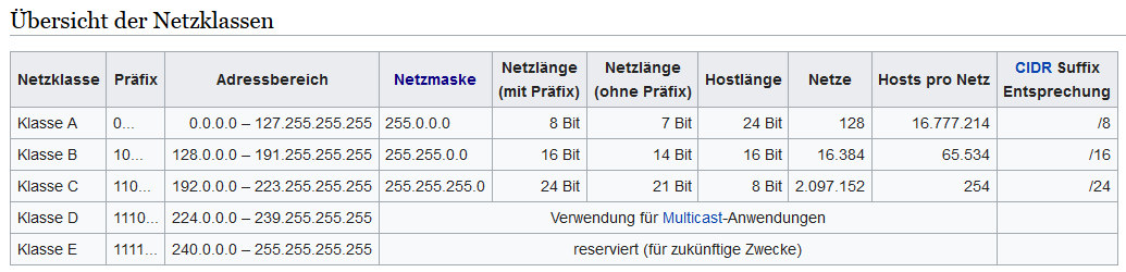

Hier auch noch einmal ein kurzer Überblick zu den Netzklassen:
Quelle: https://de.wikipedia.org/wiki/Netzklasse
Auch wenn @_n4p_ Recht damit hat, dass es eigentlich keine Netzklassen mehr gibt, ist das bei der IHK noch nicht angekommen. Auch wir mussten diese noch vor 2 Jahren in der Berufsschule lernen und auch in einigen Prüfungen der letzten 10 Jahre kamen gerne mal Fragen dazu dran.
Ist beim Periodensystem in Chemie ja auch nicht anders. Da wird immer noch gelehrt, dass es Haupt- und Nebenklassen gibt. Dabei wurde diese Art der Einteilung bereits 1986 ersetzt...
