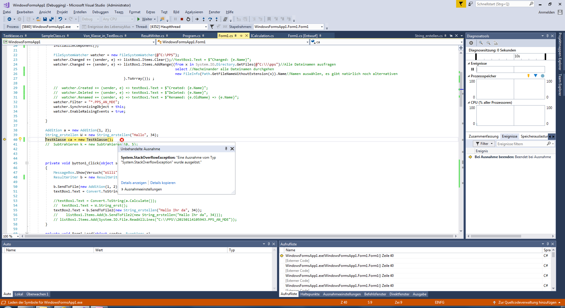

Eleu Geschrieben 22. März 2018 Autor Geschrieben 22. März 2018 (bearbeitet) Den ganzen Code hier zu posten, wird etwas viel.... Aber ich kann den Fehler auch isoliert erzeugen: using System; using System.Collections.Generic; using System.Linq; using System.Text; using System.Threading.Tasks; namespace WindowsFormsApp1 { class Testklasse : Form1 { public void Ausführen() { TextAnzeigen2(); } } } Dann in der Form: public Form1() { InitializeComponent(); { } Testklasse ca = new Testklasse(); ... Und: public void TextAnzeigen2() { textBox15.Text = "Der Text"; } private void button6_Click(object sender, EventArgs e) { ca.Ausführen(); } Wenn ich Starte, erfolgt die Fehlermeldung (Siehe Anhang) Bearbeitet 22. März 2018 von Eleu
KeeperOfCoffee Geschrieben 22. März 2018 Geschrieben 22. März 2018 Ganz einfach: Du hast in einer Form1 eine neue Instanz von Testklasse erstellt. Und zwar direkt in der Klasse... Da du deine Form1 Klasse an Testklasse vererbst, wird diese Instantiierung erneut ausgeführt. Du erstellst Testklasse, die von Form erbt und dadurch eine Testklasse erzeugt, welche auch von Form erbt, die eine Testklasse erzeugt usw. usw. Du musst versuchen das anders zu lösen, zB. indem du die Testklasse nur in der Methode instantiierst, in der du sie benötigst.
Whiz-zarD Geschrieben 22. März 2018 Geschrieben 22. März 2018 vor 6 Stunden schrieb r4phi: (Ich bekomme die Zitat-box per Android nicht gelöscht) Die Frage wurde aber schon beantwortet. Du erzeugst eine Instanz von Form1. Die wiederum erzeugt eine Instanz von Testklasse und diese wieder von Form1, du wieder erzeugt eine Instanz von Testklasse, usw. usw. usw. Du erzeugst also unendlich viele Instanzen von Form1 und Testklasse. Irgendwann wir aber die Reißleine gezogen und das Programm schmeißt eine Stackoverflowexception
Mttkrb Geschrieben 22. März 2018 Geschrieben 22. März 2018 (bearbeitet) Du hast dir mit dem Erben von Form1 eine Schleife gebaut. Der Konstruktor der Klasse Testklasse ist nicht extra definiert. Er existiert dennoch und dieser ist im Prinzip wie folgt definiert: public Testklasse() : base() {} Vom Ablauf her: Testklasse-Konstruktor ruft durch die Vereerbung den konstruktor von Form1 auf Form1-Konstruktor erstellt ein neues Objekt vom Typ Testklasse mit dem Konstruktor. (zurück zu 1) Edit: Da waren @KeeperOfCoffee und @Whiz-zarD etwas schneller. ;-) Bearbeitet 22. März 2018 von Mttkrb

arlegermi Geschrieben 22. März 2018 Geschrieben 22. März 2018 Um das ganze mal grafisch anschaulich darzustellen, was da passiert: Du rufst über dein Program irgendwo ein new Testklasse() auf. Da Testklasse von Form1 abgeleitet ist, rufst du damit auch (implizit) ein new Form1() auf. Da du jetzt aber in Form1 auch immer eine neue Testklasse erzeugst (Testklasse ca = new Testklasse();), dreht sich das Programm im Kreis und es kommt zu dem von dir beobachteten Absturz.

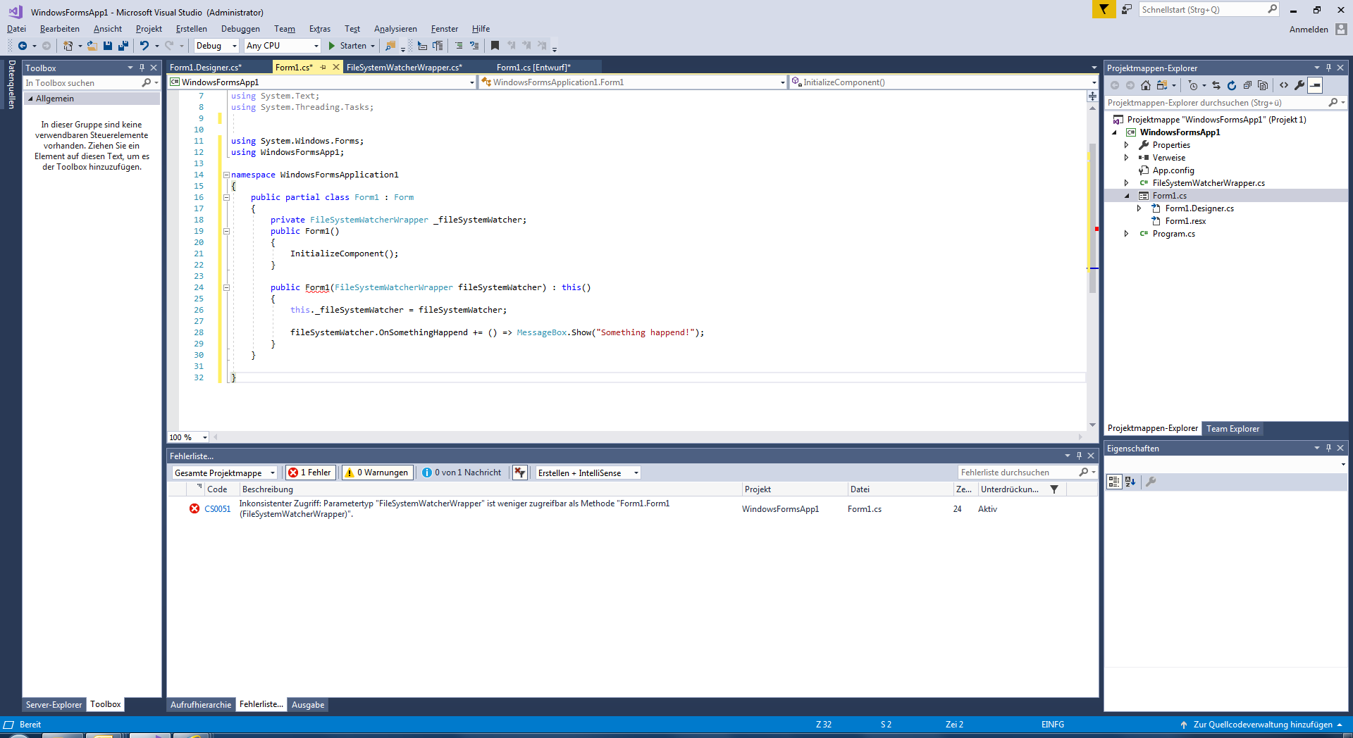

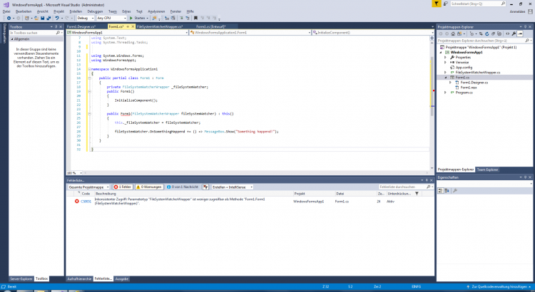

Eleu Geschrieben 23. März 2018 Autor Geschrieben 23. März 2018 Hallo r4phi, vielen Dank für den Code und ich habe ihn auch einmal einem ganz neuen Projekt ausprobiert. Ich bekomme aber in der Form eine Fehlermeldung (Siehe Anhang)
arlegermi Geschrieben 23. März 2018 Geschrieben 23. März 2018 Du musst die Klasse FileSystemWatcherWrapper als public deklarieren.
maestro impostor Geschrieben 23. März 2018 Geschrieben 23. März 2018 @Eleu Damit das ganze funktioniert musst du natürlich deine Program.cs anpassen und eine Instanz des Wrappers an deine Form übergeben: Application.Run(new Form1(new FileSystemWatcherWrapper(@"C:\temp")));
