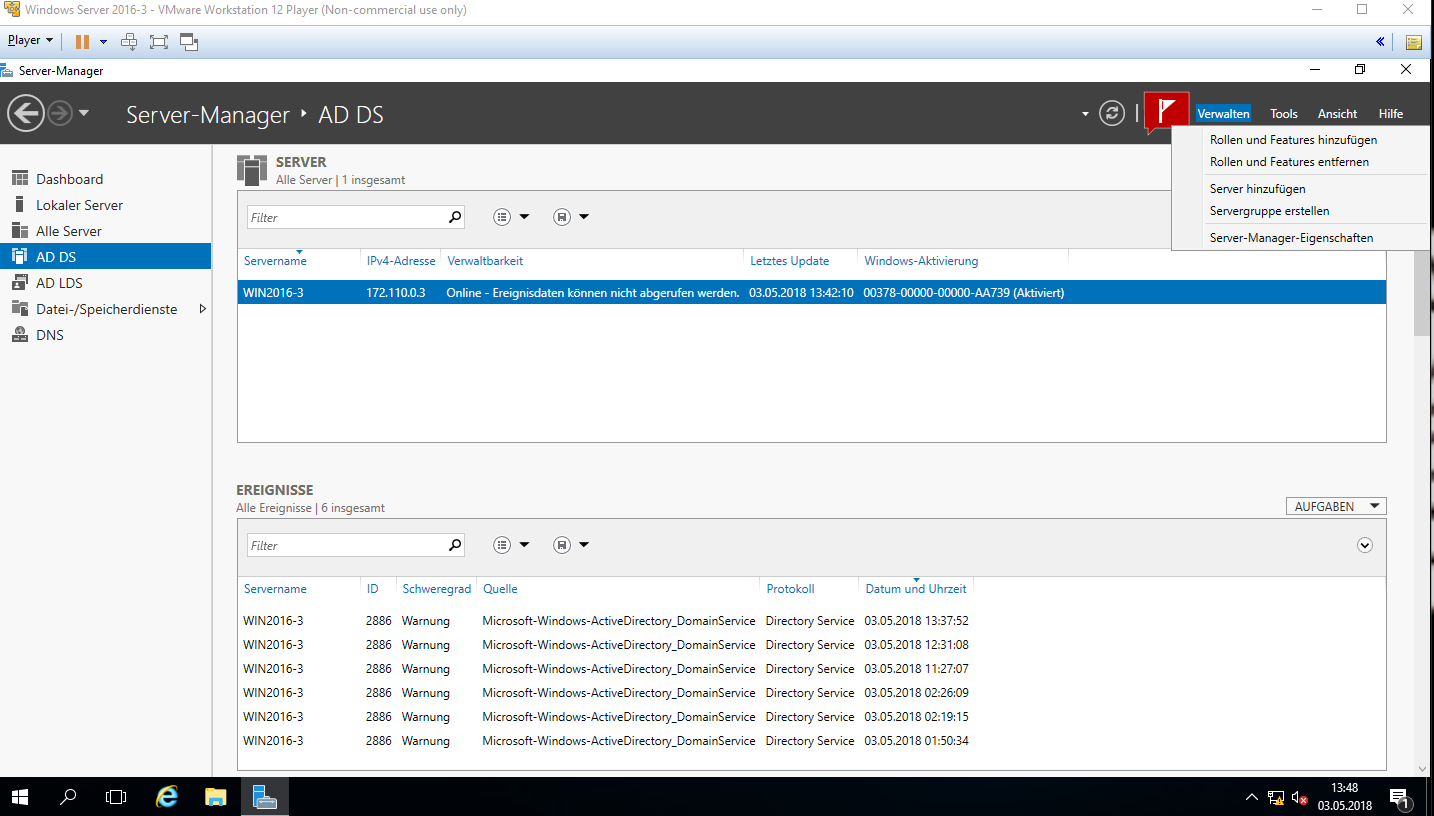

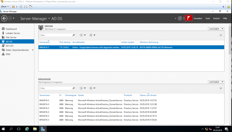

Cyrus 1980 Geschrieben 3. Mai 2018 Geschrieben 3. Mai 2018 Guten Tag, ich habe folgendes Problem: Ich habe eine Domäne (Deutschland.ag) erstellt. Jetzt soll ich eine untergeordnete Domäne erstellen. bonn.deutschland.ag . ( Ich habe Windows Server 2016 installiert) Ich finde einfach das Fenster nicht, wo man ,, Neue Domäne zu einer vorhandenen Gesamtstruktur hinzufügen'' kann. LG.Cyrus Zitieren

_n4p_ Geschrieben 3. Mai 2018 Geschrieben 3. Mai 2018 vor 22 Minuten schrieb Cyrus 1980: Ich finde einfach das Fenster nicht, wo man ,, Neue Domäne zu einer vorhandenen Gesamtstruktur hinzufügen'' kann. Wo suchst du denn danach? Für dich wäre es also "Add a new domain to an existing forest" oder halt in deutsch. Zitieren
Cyrus 1980 Geschrieben 3. Mai 2018 Autor Geschrieben 3. Mai 2018 Bei mir steht alles auf Deutsch Zitieren

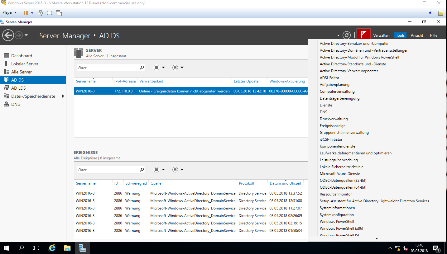

Cyrus 1980 Geschrieben 3. Mai 2018 Autor Geschrieben 3. Mai 2018 Ich finde oben rechts einmal verwalten und Tools. Zitieren
Maniska Geschrieben 3. Mai 2018 Geschrieben 3. Mai 2018 Du bist auch falsch, nicht im Servermanager sonder im AD Verwaltungscenter. Zitieren

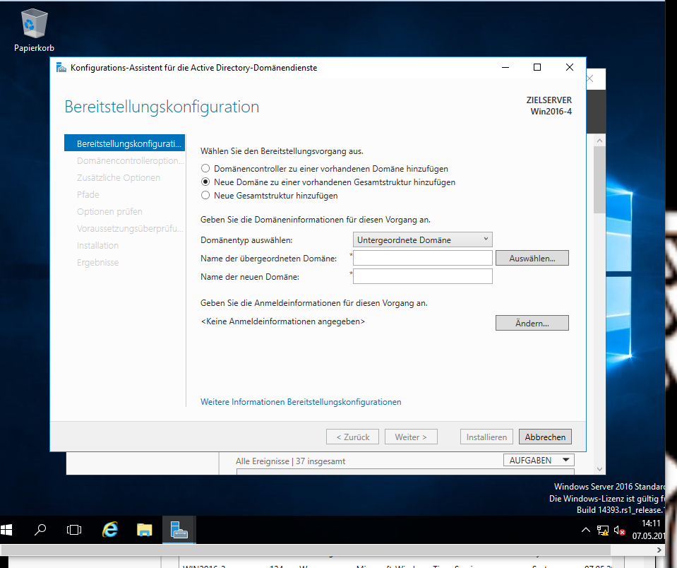

Cyrus 1980 Geschrieben 7. Mai 2018 Autor Geschrieben 7. Mai 2018 Hallo, Wenn es richtig verstanden habe, muss ich wie unten beschrieben vorgehen: Z.B. Windows Server 2016-3 ( deutschland.ag) als Hauptdomäne Windows Server 2016-4 (Bonn.deutschland.ag) als untergeordnete Domäne ? Denn unter Windows Server 2016-3 ( deutschland.ag und Bonn.deutschland.ag) zusammen unter einem Server funktioniert nicht??? Ich stelle mir so vor, dass z.b. in Berlin sitzt die Hauptdomäne (Deutschland.ag) und andere Städten wie z.b Bonn die untergeordneten Domänen ???? Denn von Berlin aus möchte man alles Steuern können und die Rechte ... Steuern??? Oder lege ich ganz falsch??? Zitieren
hardi04 Geschrieben 7. Mai 2018 Geschrieben 7. Mai 2018 Hallo, du liegst schon richtig. Jede Domain - auch Childdomains- braucht eigene Domain Controller. Ein DC kann nicht mehrere Domains hosten. Also musst du für die Childdomain einen neuen DC aufsetzen und beim promoten dann die Childdomain erstellen. Durch den Trust zwischen Root und Childdomain kannst du dann auch alles zentral verwalten Zitieren

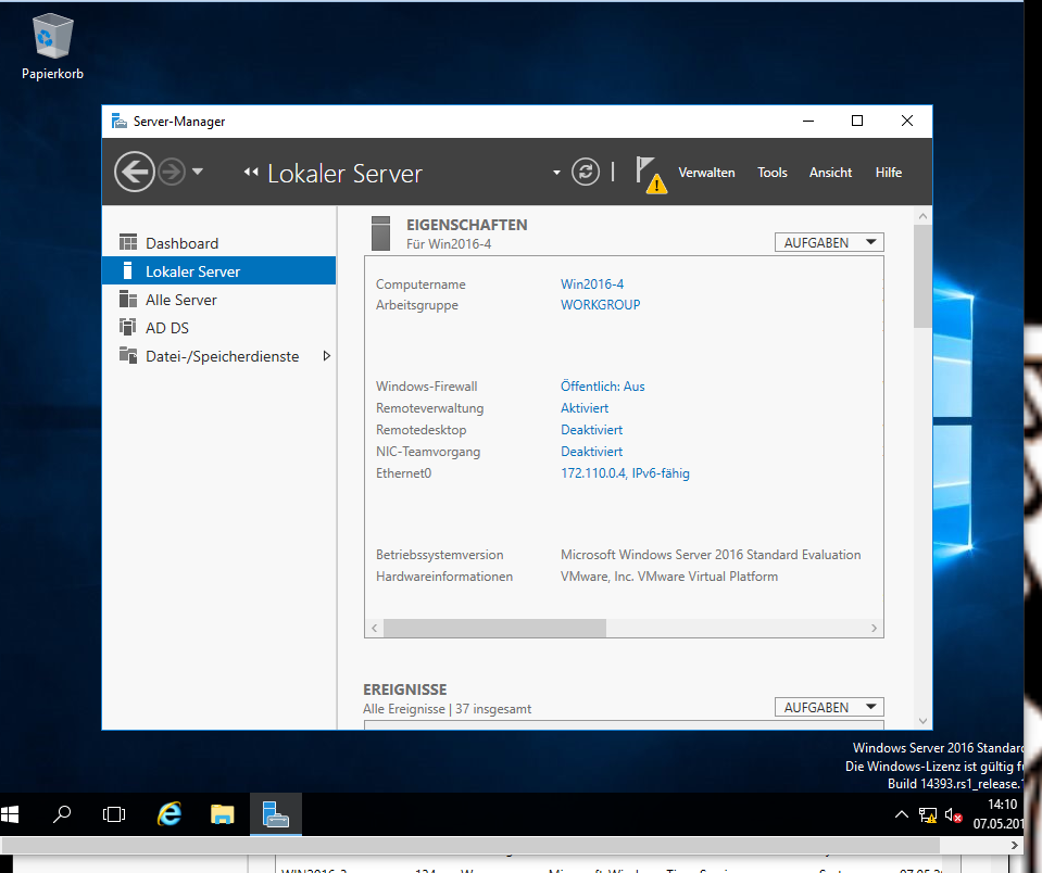

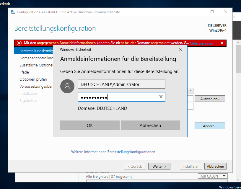

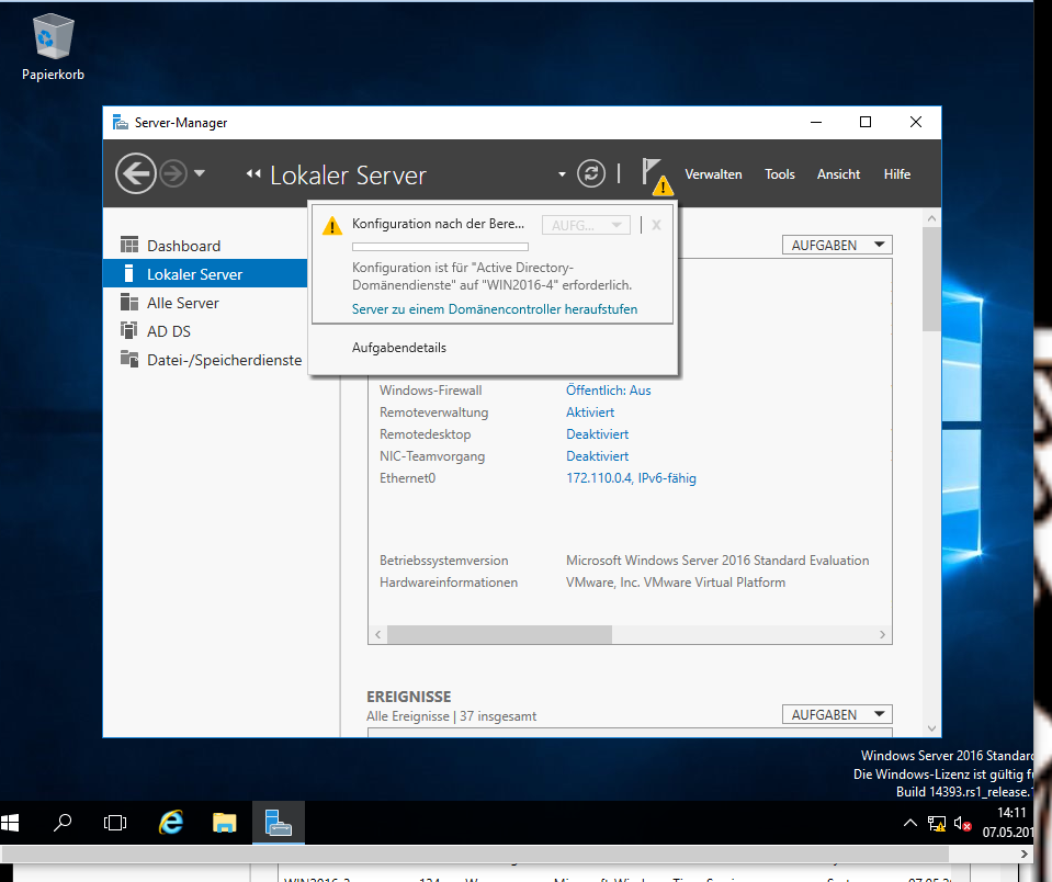

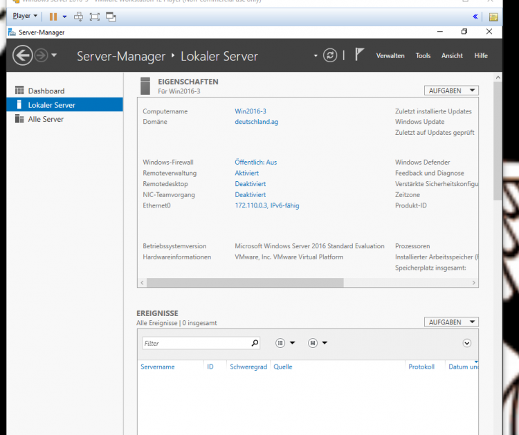

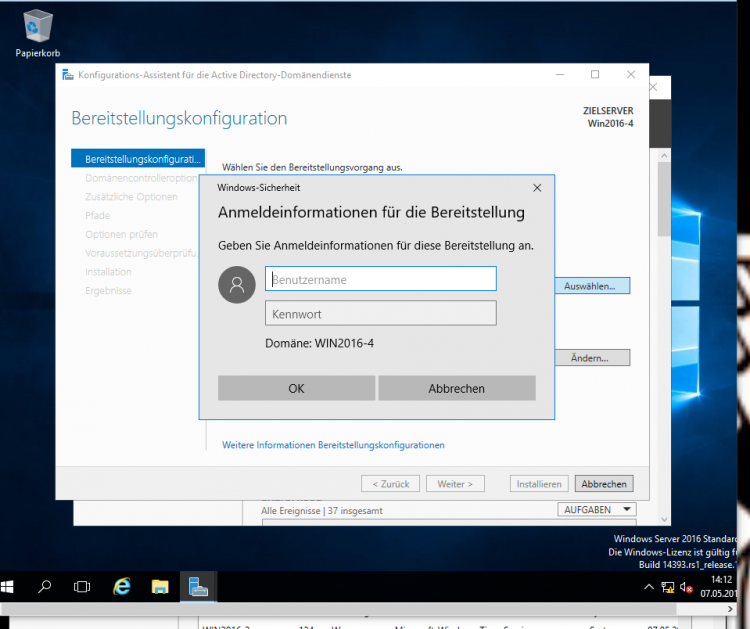

Cyrus 1980 Geschrieben 7. Mai 2018 Autor Geschrieben 7. Mai 2018 Zuerst möchte ich mich für eure Hilfe bedanken. Jetzt habe ich nächstes Problem. Nach dem Ich Win2016-3 eingerichtet habe (Siehe Bilder) habe ich Win2016-4 installiert und bei der Konfiguration wird nach Anmeldeinformation für Bereitstellung gefragt. Ich habe versucht als Benutzername Domäne-Name einzugeben: ,,Bonn'' klappt nicht. Zitieren
hardi04 Geschrieben 7. Mai 2018 Geschrieben 7. Mai 2018 Da müssen die credentials eines domain admins der root domain rein, also z.b. deutschland\administrator Zitieren
Maniska Geschrieben 7. Mai 2018 Geschrieben 7. Mai 2018 Ich könnte mich irren, aber braucht man nicht auch bei einer Subdomain ein .irgendwas? Also Bonn.local oder in deinem Fall Bonn.ag Is schon ein bisschen her dass ich mit Subdomains rumgefummelt habe. Oh, und das was Hardenstone sagt. Zitieren
hardi04 Geschrieben 7. Mai 2018 Geschrieben 7. Mai 2018 (bearbeitet) vor 7 Minuten schrieb Maniska: Ich könnte mich irren, aber braucht man nicht auch bei einer Subdomain ein .irgendwas? Also Bonn.local oder in deinem Fall Bonn.ag Is schon ein bisschen her dass ich mit Subdomains rumgefummelt habe. Oh, und das was Hardenstone sagt. Bei einer Child Domain passt das, der FQDN lautet dann ja bonn.deutschland.ag. Bei einer Tree Domain wäre es so wie du schreibst. Bearbeitet 7. Mai 2018 von Hardenstone Zitieren

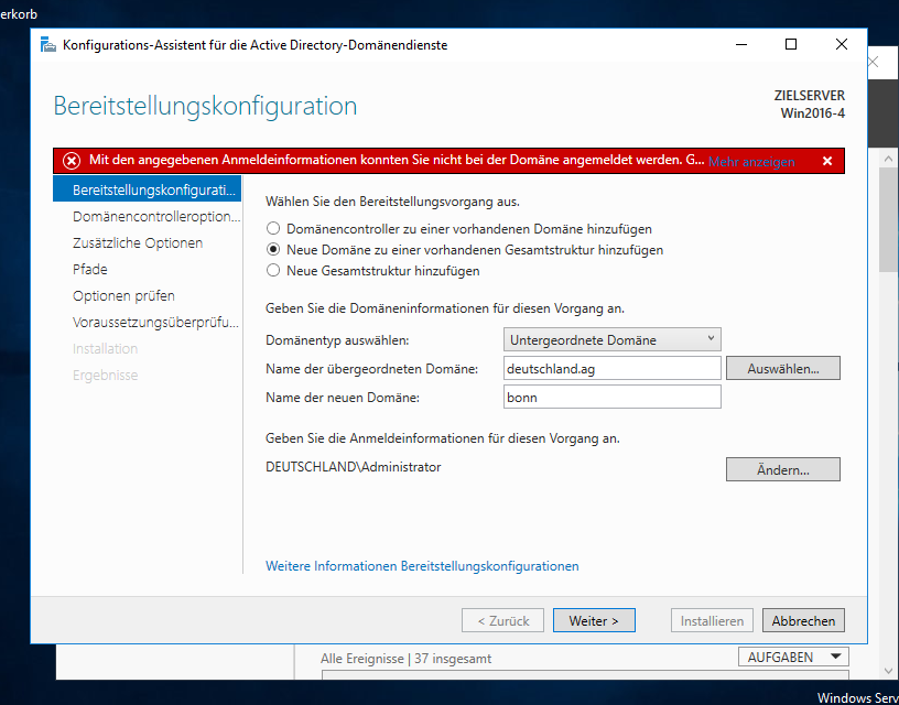

Cyrus 1980 Geschrieben 7. Mai 2018 Autor Geschrieben 7. Mai 2018 Wird dann diese Fehlermeldung angezeigt. Zitieren
hardi04 Geschrieben 7. Mai 2018 Geschrieben 7. Mai 2018 Der benutzte User muss Mitglied der Gruppe Enterprise Admins sein, sonst hat er nicht die Berechtigung, eine Childdomain hinzuzufügen Zitieren
