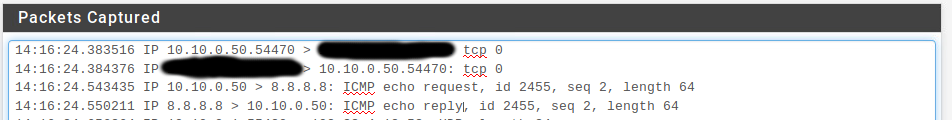

Packet Capture auf dem LAN-Interface mitlaufen lassen. Dort wird ein Echo Reply 8.8.8.8 > 10.10.0.50 (eine der VMs) angezeigt, siehe Screenshot. Kommt aber nichts an der VM an.

vor 1 Minute schrieb _n4p_:
in dem fall wird es nach pfSense gefiltert. ob von der VM selbst oder dem Host oder iwas das noch dazwischen steht.

Wird ICMP-Verkehr auf den Maschinen eventuell lokal geblockt?
Wenn du das Packet auf LAN-Seite siehst, liegt es definitiv an den lokalen Maschinen, dass es dort verworfen wird, falls zwischen der pfSense-Kiste und den VMs nicht mehr geroutet wird.

Ein Packet Capture auf dem LAN-Interface von pfSense zeigt sowohl den ausgehenden Echo Request, als auch den eingehenden ICMP echo reply.
Nach ein wenig weiterer Analyse gehen wir derzeit von einem Problem mit dem ESXi Hypervisor aus, und haben den Support von VMware mit einbezogen.
