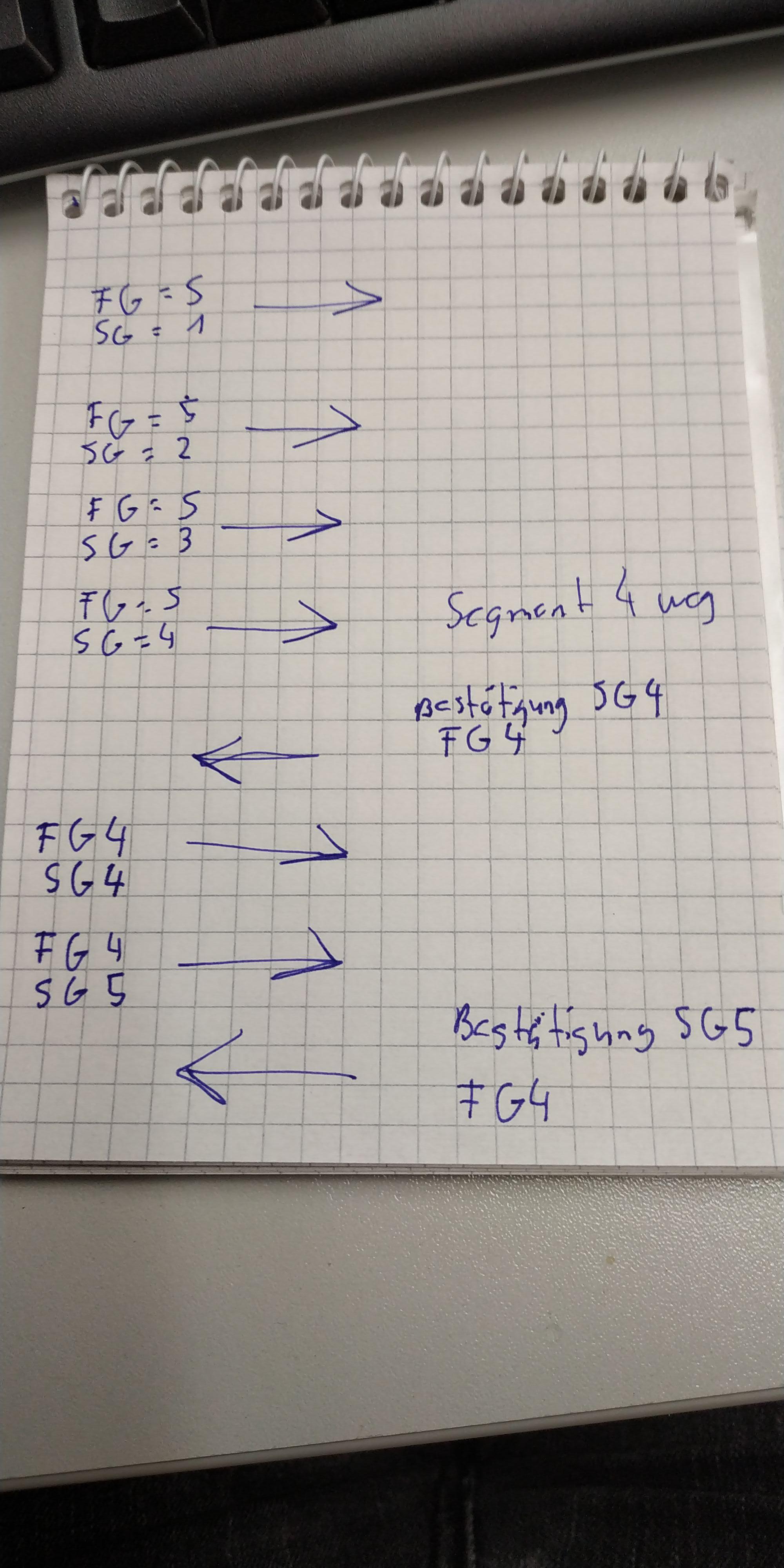

Moin, habe eine Aufgabe mit Segmenten und Fenstergrössen.Bin mir aber nicht sicher ob meine Lösung zur Aufgabe stimmt? Evtl. Kennt sich jemand damit gut aus :)

Also erstmal bezugnehmend auf deinen gewählten Titel, die Frage hat eigentlich nichts mit dem 3-Way-Handshake zu tun.
Ansonsten verstehe ich dein gekritzel so dass es ein ACK 4 gibt womit so in der Grundlogik das 4 Paket angefordert ist, ja, aber nur wenn die Window Size z.b. 3 war und der Sender Paket 1 bis 3 gesendet und Empfänger diese empfangen hat. Dann würde er mit Ack 4 das/die nächsten anfordern.
In deinem Fall ist Paket 4 ja kaputt, der Empfänger macht in dem Fall nichts da der Sender bei jedem Paket, bei Versand, einen Timer (RTO) mitlaufen lässt. Wenn der Sender nach Zeit X kein ACK erhält sendet er das automatisch nochmal.

Aber habe meine Aufgabe heute in der Schule lösen können. Es wird bis Packet FG5 gesendet, dann wird das Segement 4 korrigiert und der Client sendet 4 neue Pakete, nach den 4 wird erneut geprüft ob der Fehler behoben wurde oder ob er noch vorhanden ist.
