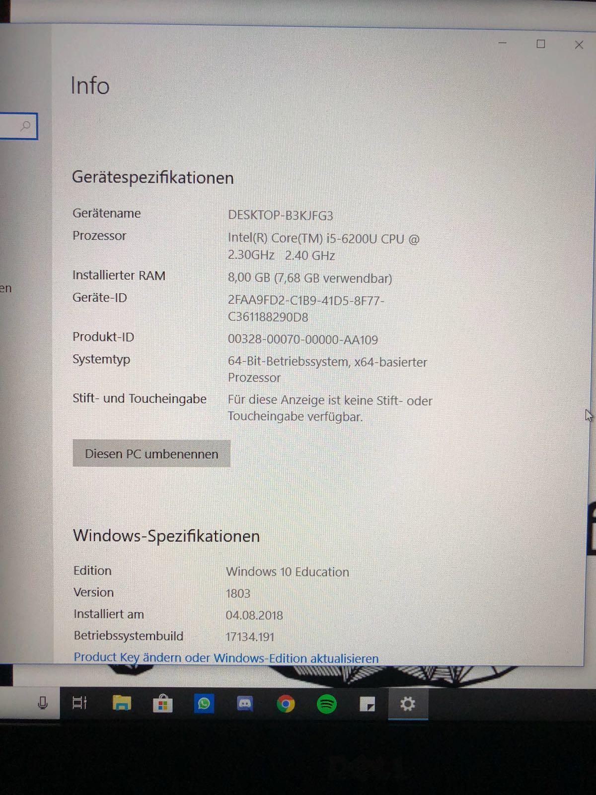

FoxOff Geschrieben 12. August 2018 Autor Geschrieben 12. August 2018 1. Das Problem triff hauptsächlich im Browser auf, andere Programme laden bzw. brachen keine Stunden um sich zu öffnen, etwas langsamer sind sie dennoch geworden. 2. Wir sind der Meinung, es ist ein Upgrade von Win10 gewesen. 3.Alle Treiber habe ich überprüft und sind auf dem aktuellen Stand. 4. siehe Bild 5. siehe Bild 6. Kann ich grade nicht sagen, da im jetzigen Moment es wieder läuft.. Schwankt aber ständig o hin und her 7. siehe 6.
