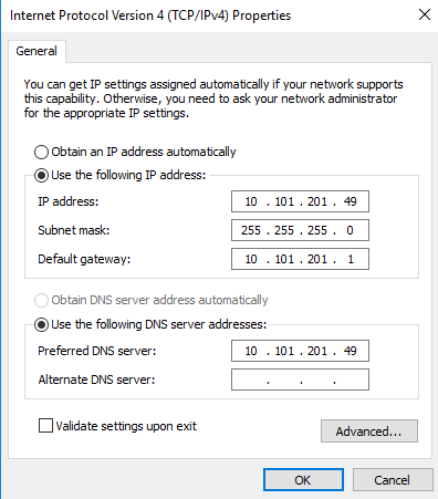

Hallo zusammen,

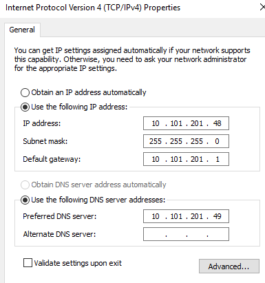

ich habe ein sehr einfaches Test-Netzwerk, einen Server (AD und DNS) mit der IP 10.101.201.49 und einen anderen Server2 welcher sich in der Domain befindet mit der IP 10.101.201.48.
Das Problem ist das der Server2 keine gruppenrichtlinien empfangen kann
Die IPConfig von Server 1 ist
Von Server 2
Die Dns einträge sind auch in der Forward Lookup Zone gesetzt und ich kann auch auf den Namen Pingen von beiden Seiten
Und in der Reverse Lookup Zones habe ich Später dann auch noch Pointer gesetzt
Hat jemand eine Idee, warum es nicht funktioniert?

Preffered DNS Sollte immer der *fremde* sein, und Alternativ die eigene IP. (soferrn du 2 hast)

Also es gibt nur einen DC deswegen auch als Primary derselbige, und sie sind beide in der selben domäne, oder was meinst du damit? Es sind Übrigens beides VMs auf dem Selben Server

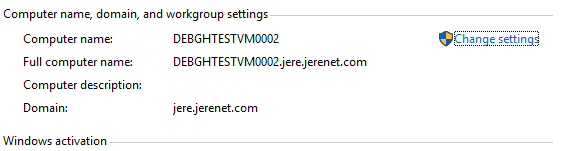

  • 0
vor 1 Stunde schrieb _n4p_:
DEBGHTESTVM0002 scheint kein Mitglied einer Domäne zu sein. Ich würde erstmal raten das das Computerkonto im AD fehlt.
Oder zwar das Konto im AD (direkt) angelegt wurde, aber Server und konto nicht zusammengeführrt, da hatten wir doch hier im Forum erst einen Kandidaten.

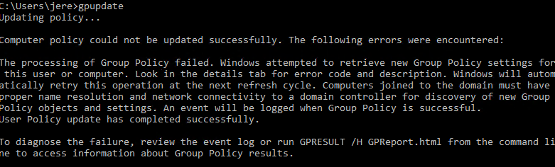

  • 0
vor 17 Stunden schrieb madd3x:
Hast du schon gpupdate /force probiert? (als Admin console starten)
Das könnte dir beim debuggen helfen:
https://blogs.technet.microsoft.com/nepapfe/2013/07/28/whats-new-in-group-policy-windows-server-2012/

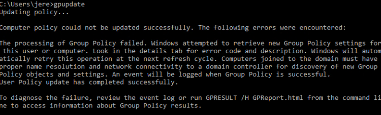

Ich habe mittlerweile die IPs geändert und seit dem kommt es auf einmal zu einem anderen Fehler bei gpupdate /force kommt heraus:
und bei gpupdate normal das:
Im DNS sind die einträge und ich kann wie gesagt auch namen pingen und die richtige ip wird angezeigt
Da hatte ich die alte DNS IP noch ups :D Bei gpupdate /force kommt genau der gleiche fehler wie ganz oben raus.
Bearbeitet von MrAeRoZz

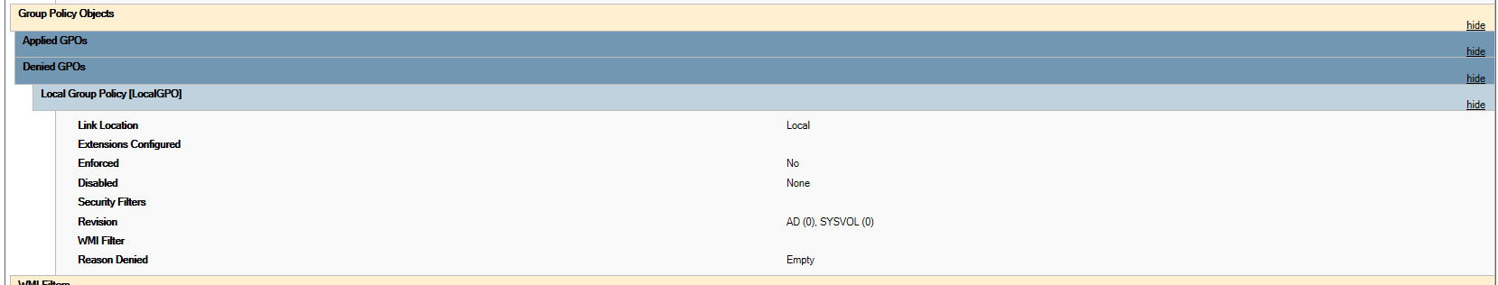

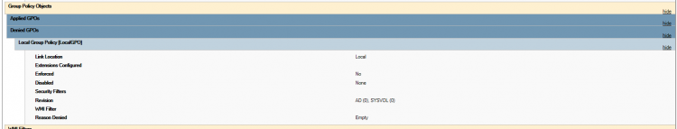

  • 0
vor 17 Stunden schrieb ErB777:
Denied GPO --> Local Group Policy [LocalGPO]
Welche GPO wurde da genau abgelehnt? Im Report das Fenster mal aufklappen, welche Richtlinie sich weigert zu aktualisieren.
1557265756_2018-10-1708_45_19-MicrosoftEdge.thumb.png.ed7ff676f8cd52ef526c4378675857a2.png
Es werden übrigens auch keine Richtlinien gezogen wenn ich überhaupt keine erstellt habe außer der Standard Richtlinie

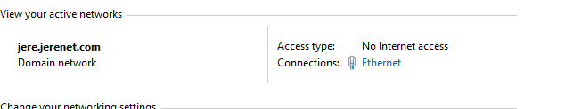

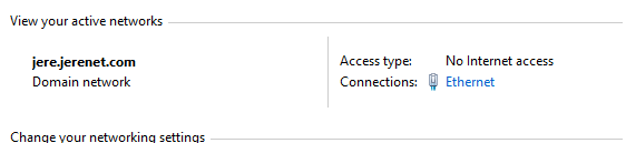

Löst ein nslookup auf die servernamen von beiden Seiten die richtige IP auf?
Ich denke fast wie in der Fehlermeldung zu anfang das eine DNS Problem besteht.
Und sind die Server in einem Domänennetzwerk? Oder Stufen die das evtl als Öffentliches Netz ein und daher keine Netzwerkerkennung?
Auch beachte, wenn du die IP´s änderst und pingst (via Namensauflösung). Löst er zuerst über die hosts datei auf!
Bearbeitet von madd3x
  • 0
vor 5 Minuten schrieb madd3x:
@madd3xguck mal oben habe den post nochmal aktualisiert. Hatte gerade noch die alte Ip vom dns server drinne
  • 0
Nochmal:
nslookup ist okay
