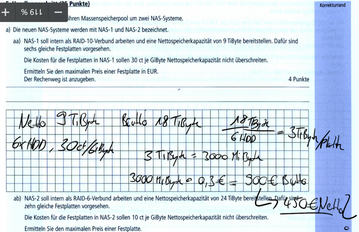

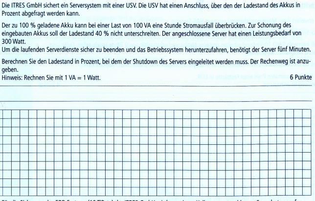

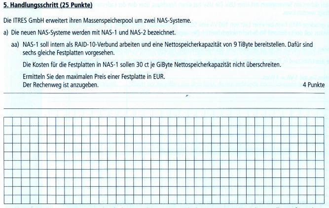

MaGuah Geschrieben 22. November 2018 Geschrieben 22. November 2018 Hallo, ich schreibe am 28.11 meine Prüfung und komme bei diesen zwei Aufgaben auf kein Ergebnis. Kann mir jemand weiterhelfen?

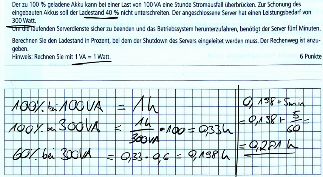

MaGuah Geschrieben 22. November 2018 Autor Geschrieben 22. November 2018 (bearbeitet) Zur ersten Aufgabe Ich weiß nicht wie ich auf den Prozentwert komme. Bearbeitet 22. November 2018 von MaGuah
MaGuah Geschrieben 22. November 2018 Autor Geschrieben 22. November 2018 Das Ergebnis scheint mir ein bisschen hoch zu sein oder?
MenschMeier Geschrieben 23. November 2018 Geschrieben 23. November 2018 (bearbeitet) Der gesuchte Preis einer Festplatte ist 460,8 € 9 TiByte * 1024 = 9216 GiByte 9216 GiByte / 6 = 1536 GiByte Nettospeicherkapazität pro Festplatte 1536 GiByte * 0,30 € = 460,8 € pro Festplatte Im übrigen sind 3 TiByte nicht 3000 MiByte sondern 3072 MiByte. Außerdem brauchst du die Bruttospeicherkapazität (18 TiByte) gar nicht erst auszurechnen, da sowohl die gewünschte Nettokapazität als auch der Preis pro GiByte Nettokapazität gegeben ist. Das heißt es ist sogar irrelevant welches Raid hier genutzt werden soll, diese Überlegung ist in der Aufgabenstellung soszusagen schon enthalten. Eine Aufgabe zum Thema Raid aus der Fachqualifikation und man muss eigentlich gar nicht wissen was ein Raid ist? Ja, richtig. Wilkommen zur IHK-Abschlussprüfung! Bearbeitet 23. November 2018 von MenschMeier
MenschMeier Geschrieben 23. November 2018 Geschrieben 23. November 2018 (bearbeitet) Zu der ersten Aufgabe wäre mein Ergebnis 65%. 100 VA = 100 W (siehe Hinweis Aufgabenstellung) 100 W -> 1 h 60 W -> 0,6 h = 36 min (Da du nur bis 40% entladen darfst bleiben 60% übrig) 300 W Serverlast -> 36 min / 3 = 12 min (300 W Serverlast heißt der Akku wird sich 3 mal so schnell entladen wie bei einer Belastung von 100W, daher durch 3 teilen) Jetzt will man wissen wie hoch der Akkustand ist wenn noch 5 min übrig sind, bis der Ladestand 40% erreicht. Daher: 12 min - 5 min = 7 min Wie hoch ist der Akkustand nach 7 min? Wenn der Akku nach 12 min mit 300W Belastung bei 40% angekommen ist, werden pro Minute 5% entladen (60% : 12 min = 5% pro min). 7 min * 5%/min = 35% 100% - 35% = 65% (Die min kürzen sich weg und die % Angabe bleibt übrig.) Bei 65% muss also der Shut-Down-Vorgang begonnen werden. An dieser Stelle könntest du dich jetzt über dein richtiges Ergebnis freuen. Aber du solltest eher traurig sein, denn dieses Ergebnis hat in etwa so viel Praxiswert wie das Backup nach /dev/null. Bearbeitet 23. November 2018 von MenschMeier
dieEtage Geschrieben 23. November 2018 Geschrieben 23. November 2018 Der gesuchte Preis einer Festplatte ist 460,8 € 9 TiByte * 1024 = 9216 GiByte 9216 GiByte / 6 = 1536 GiByte Nettospeicherkapazität pro Festplatte 1536 GiByte * 0,30 € = 460,8 € pro Festplatte Im übrigen sind 3 TiByte nicht 3000 MiByte sondern 3072 MiByte. Außerdem brauchst du die Bruttospeicherkapazität (18 TiByte) gar nicht erst auszurechnen, da sowohl die gewünschte Nettokapazität als auch der Preis pro GiByte Nettokapazität gegeben ist. Das heißt es ist sogar irrelevant welches Raid hier genutzt werden soll, diese Überlegung ist in der Aufgabenstellung soszusagen schon enthalten. Eine Aufgabe zum Thema Raid aus der Fachqualifikation und man muss eigentlich gar nicht wissen was ein Raid ist? Ja, richtig. Wilkommen zur IHK-Abschlussprüfung! Also das Ergebnis von 460,80€ hatte ich auch als erste Rechnung raus, aber im Nachhinein glaube ich das es falsch ist. Weil beim RAID 10 doch nur 3 von 6 Festplatten als Speicher zur Verfügung stehen. Auf den anderen 3 werden doch die Daten gespiegelt, also müsste man doch die 9216 GiByte nicht durch 6 sondern durch 3 rechnen, oder sehe ich das jetzt falsch ?
MenschMeier Geschrieben 26. November 2018 Geschrieben 26. November 2018 (bearbeitet) Nein, denn der Preis bezieht sich auf die Nettospeicherkapazität. Ein Gibibyte Nettospeicherkapazität, setzt sich (bei Raid 10) aus zwei Gibibyte Bruttospeicherkapazität zusammen. Deine Herangehensweise wäre nur dann richtig, wenn die Bruttospeicherkapazität (18 TiByte) gegeben wäre. Wenn du durch das Halbieren der Festplattenmenge erneut mit dem Faktor 0,5 multiplizierst , würdest du aus einem Gibibyte Bruttospeicherkapazität nur noch 0,25 Nettospeicherkapazität herausbekommen. Erneut deshalb, weil der Aufgabensteller bereits ausgerechnet hat wie viel 1 GiB Nettospeicherkapazität kostet. Nur zur Veranschaulichung: Wenn: 1 GiB Nettokapazität 0,30 € kostet Dann gilt (für Raid 10): 1 GiB Bruttokapazität kostet 0,15€ und 1 GiB Nettokapazität = 2 GiB Bruttokapazität. Wie du siehst ist der Faktor 0,5 den du erneut auf die Menge der Festplatten anwenden wolltest, schon in den gegebenen Werten enthalten. Bearbeitet 26. November 2018 von MenschMeier dieEtage reagierte darauf 1
