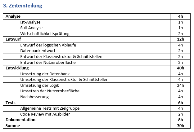

OkiDoki Geschrieben 21. Februar 2019 Geschrieben 21. Februar 2019 Kannst du deine Zeiteinteilung weiter aufgliedern, damit wir sehen was du genau machst? Ich möchte außerdem einmal den Punkt Datenschutz in den Raum werfen. Du solltest dich auf jeden Fall darauf vorbereiten, dass hier viele Fragen kommen im Fachgespräch. Zitieren
Alita Geschrieben 21. Februar 2019 Autor Geschrieben 21. Februar 2019 @OkiDoki Würde ungefähr so aussehen: Zitieren

DarkPenguin Geschrieben 21. Februar 2019 Geschrieben 21. Februar 2019 Beim Entwurf fallen laut dem Bild nur 10h statt wie beschrieben 12h an? Zitieren
Alita Geschrieben 21. Februar 2019 Autor Geschrieben 21. Februar 2019 (bearbeitet) vor 8 Minuten schrieb charmanta: oh wie gerne würde ich hier das Fachgespräch zum Thema Datenschutz führen ? Was müsste ich da so für Fragen erwarten? ? @puscher Bei der Klassenstruktur kommen noch 2 Stunden dazu, hab ich vergessen zu aktualisieren. Bearbeitet 21. Februar 2019 von Alita Zitieren
