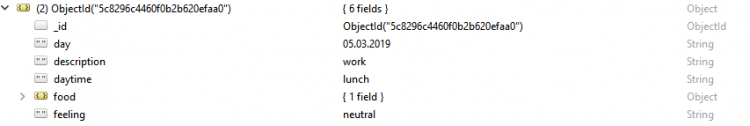

EDIT:
Hier noch ein Foto von meiner mongodb
