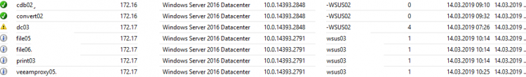

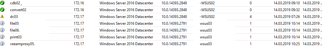

Mal zu Verdeutlichung, das hier ist die Ansicht auf meinen Haupstandort-WSUS, dieser heißt wsus02 (jaja, oben habe ich von 1 und 2 geredet, aber das war zur Vereinfachung...)
Alles mit 172.16.x.x ist mein Hauptstandort, 172.17 die Niederlassung. Hier sieht man, dass alles von dort (DC passt so, erst mal) sich beim Niederlassungs-WSUS meldet und nur ein bisschen was an Updates fehlt.

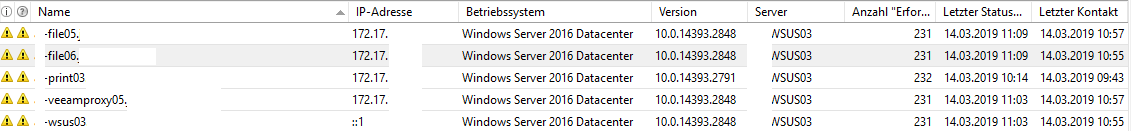

Hier die Ansicht auf dem wsus03:
Da fehlt eine ganze Latte und ich kann sie auch nicht freigeben. Serverbereinigung läuft gerade, kann sich nur noch um Stunden handeln :p
Mich verwirrt es ein bisschen dass dort Updates angezeigt werden, die der Client eigentlich nicht mehr benötigen sollte, da er ja die aktuellen Patches hat... *am Kopf kratz*
