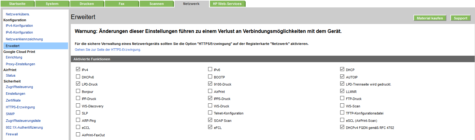

Hallo zusammen,
wir sind gerade dabei unsere Arbeitsplatzdrucker zu tauschen und bei HP gelandet. Ab Werk ist auf den Geräten jeder Mist aktiviert und will alles abstellen was ich zwingend brauche.
Dabei bin ich über "eFCL" gestolpert, im Handbuch finde ich nichts, Google schickt mich zum Fußball und auf "Try and Error" hab ich wenig Lust.
Hier mal ein Screenshot vom Webinterface, in dem Fall handelt es sich um einen HP LaserJet MFP M426fdn, das Webinterface schaut aber bis auf Kleinigkeiten bei allen HPs ähnlich aus.
Was könnte eFCL sein?

das ist irgendeine kaum dokumentierte Einstellung für den Faxbetrieb. Würde ich blind rausnehmen ....
Es gibt nen Hinweis auf eine Firmware, bei der diese Einstellung für Geräte ohne Faxfunktion aus den Netzwerkeinstellungen entfernt wurde ... ergo irgendwas proprieräres für sicheres Faxen

Habe da was im Netz gefunden vielleicht hilft das weiter
Zitat
As I understand you need details on eCCL & eFCL,
I must let you know that they are one of the many security features using to protect the printer on an established WiFi connection,
There are no specific details available that define each of these features and seeing that you only need to secure the setup, I suggest you attempt the steps listed on this link:
Click here to understand the Embedded security features and establish a safe network.
Click here to access your user guide and collate more details on a safe and secured network.
It looks like the security feature isn't that important as the fix seems to remove it once the update is installed,
I don't believe we need to research or spend time understanding the feature given the circumstances.
Quelle: https://h30434.www3.hp.com/t5/Printers-Archive-Read-Only/eCCL-eFCL/td-p/5979196
Es scheint sich also um ein Security Feature für das Faxen zu handeln, welches später durch ein Update removed wurde. Laut HP Support wird dieses Feature nicht mehr benötigt bzw. ist nicht mehr so wichtig
