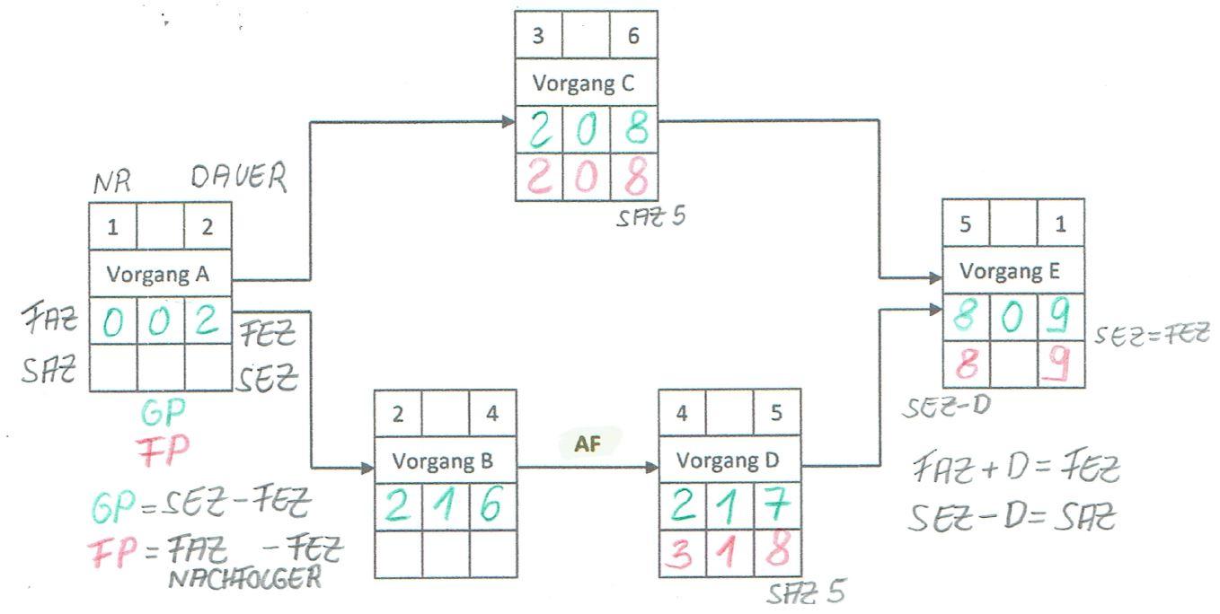

bei der folgenden Aufgabe komme ich bei der Rückwärtsrechnung bei Vorgang B (AF von B nach D) nicht weiter und würde mich über Hinweis freuen.
Vielen Dank und Viele Grüße
Mark
Huhu,
meiner Meinung nach hast du schon beim normalen Weg von links nach rechts einen Fehler gemacht.
Warum hat z.B. Vorgang D auch einen FAZ von 2, wenn der vorhergehende Vorgang B schon einen FAZ von 2 hat und eine Dauer von 4?
Stimme da Rienne zu! Bei Vorgang D muss ein FAZ von 6, dann steht bei FEZ auch eine 11, dann funktioniert die Rückwärtsrechnung :)

@Rienne und Gast BWFIAE
Vorgang B und Vorgang D sind durch Anfangsfolge AF verbunden, laufen daher gleichzeitig los
