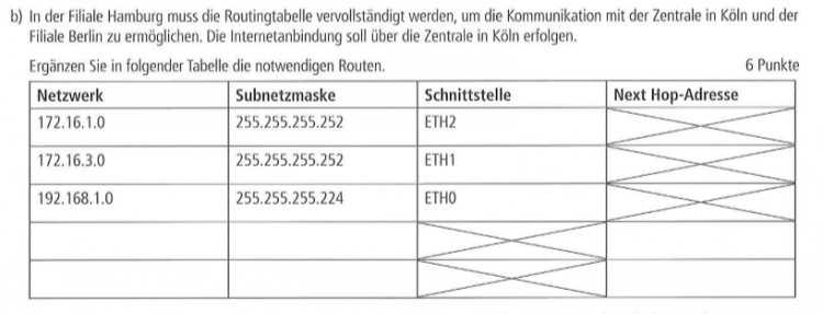

Ich habe hier zum Beispiel keine wirkliche Herangehensweise an die Aufgabe und wäre über eine Hilfestellung sehr dankbar..
Ich frage mich zum Beispiel welche Reihenfolge eingehalten werden muss ?
Wo beginne ich ?

Geht da wie an jede andere Textaufgabe ran: Ihr schaut, was gesucht und was gegeben ist:
In der Frage ist ja gefordert, dass die Verbindung nach Berlin, Köln und ins Internet möglich sein soll.
Wenn du dir jetzt die Routingtabelle anschaust, fällt auf, dass hier die Routen für die beiden Netze zwischen den Routern eingetragen sind und für das Subnetz für Hamburg.
Es fehlen also noch die beiden Routen nach Berlin und nach Köln.

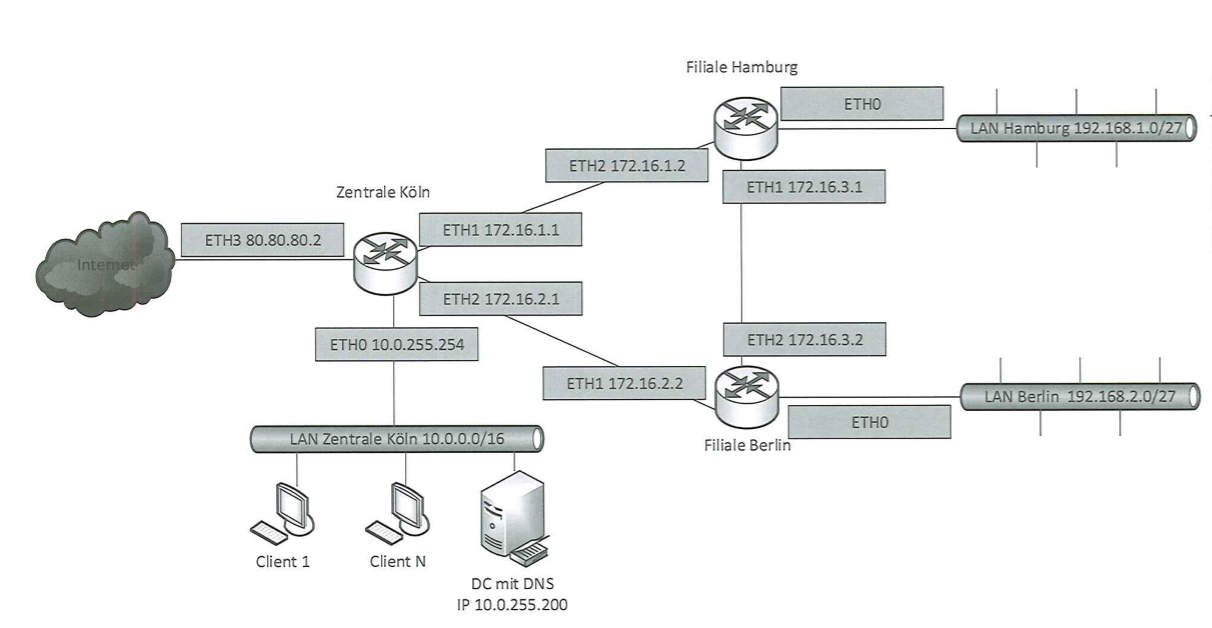

Der Router in Hamburg weiß grob gesagt nicht, "wo es hingehen soll". Die entspr. Netzwerke + Subnetzmasken, die man eintragen soll, lassen sich im Prinzip ablesen. Und "next hop" ist einfach nur die jew. nächste Station auf dem Weg dahin, also die Adresse des nächsten Interfaces in der Route.
Interessanter Aspekt bei der Aufgabe: Da für die Lösung nur 2 Zeilen vorgesehen sind, muss man die Internetanbindung (in Köln) da auch noch irgendwie mit reinbekommen, nicht nur die beiden remote Netzwerke.
-> Wie könnte man also die Route nach Köln mit der Internetanbindung zusammen in einem Eintrag setzen?

Okay ich versuche mich mal ..ich hoffe das die Einträge so richtig sind:
Netzwerk:
192.168.2.0  Next-Hop: 172.16.2.0
10.0.0.0        Next-Hop: 80.80.80.2
Ich denke aber das dort noch ein Denkfehler vorhanden ist..

Okay, war der erste Eintrag denn richtig ? Nach Berlin ?
Da die Aufgabe nur zwei mögliche Einträge zulässt ist es eher eine "Fangfrage".
Ziel1: 192.168.2.0/27 - next hop: 172.16.3.2 (somit kommt ihr zum LAN Berlin)
Ziel2: 0.0.0.0 maske: 0.0.0.0 next hop 172.16.1.1 (auch als default route bekannt, sprich falls keine Routen für das gewünschte Netz  gefunden werden - an diese Stelle weiterleiten, somit kommt ihr zum LAN in Köln + Internet)
Um es hoffentlich etwas verständlicher zu erklären:
1) PC in LAN von Hamburg will den internen DC/DNS erreichen (10.0.255.200)
2) da das Netz ausserhalb seines (192.168.1.0/27) Netzes liegt, muss der Verkehr an den Router geschickt werden
3) Router schaut in seiner Tabelle nach, sieht er hat keinen expliziten Eintrag für das gewünschte Netz in Köln, schickt es also an die default Route (die in der Tabelle/Aufgabe fehlt - 0.0.0.0/0 next hop 172.16.1.1), in der Hoffnung das sie damit etwas anfangen kann.
4) Router 172.16.1.1 in Köln erhält den Netzverkehr, schaut in seine Tabelle, sieht er hat einen Eintrag für das gewünschte Netz, leitet es weiter an die gewünschte Stelle weiter.
5) Router 172.16.1.1 in Köln muss dann aber auch umgehekert eine Route für das LAN in Hamburg in seiner Tabelle haben, sonst kommen die Anfragen zwar an, aber die Antwort kann nicht zurück gesendet werden! (z.B. 192.168.1.0/27  - next hop 172.16.1.2)
Das Internet ist nur ein weiteres unbekanntes Netz. Der Vorgang ist der gleiche wie oben mit minimalen Unterschied:
1) statt 10.0.255.200 wollt ihr z.B. 8.8.8.8 oder 216.58.207.28 erreichen
im Schritt 3) wird der Router 172.16.1.1  keinen Eintrag bei sich finden, er hat aber ebenfalls eine Default Route, und zwar 0.0.0.0/0.0.0.0 next hop: 80.80.80.2 - bzw. die public IP / Internet Adresse die mit seinen ISP verbunden ist, somit gelangt de Verkehr ins Internet.

Du hast als Ziel (next hop) eine Netz-Adresse angegeben (.0), jedoch muss hier ein Interface hin, und zwar das nächste auf der Route zum Ziel (Berlin). Also nicht das Router-eigene Interface, sondern das Interface vom nächsten Router - das wäre, wie schon richtig erwähnt wurde:
172.16.3.2
Stell es dir so vor, der Router sagt sich selbst immer: "Joah, auf welchen Wegen genau das Paket da letztendlich hin kommt, ist mir eigentlich scheißegal, ich muss nur wissen, an welches Ziel ich es als nächstes rauspumpen soll; ab da kümmert sich dann der nächste Router drum."
