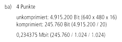

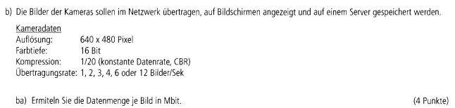

bin gerade dabei alte Pruefungen zu bearbeiten. Habe gerade die Winter Abschlusspruefung aus dem Jahr 2007-2008 vor mir.
Die IHK-Loesungen fuer die Pruefung habe ich auch. Bei einer Aufgabe verstehe ich den Rechenweg nicht.
Wieso wird die Bit Anzahl durch 1024^2 geteilt? (Siehe Loesung, 2. Bild)
In der Aufgabenstellung wird doch das Ergebnis in MegaBit gesucht und nicht in MebiBit.
Sollte die Bit Anzahl dann nicht durch 1000^2 geteilt werden?
Bearbeitet von parthica
Weil die IHK zu dem Zeitpunkt noch eine Definition für MBit, entweder 1000 Bit oder 1024 Bit in die Aufgabenstellung geschrieben hat/haben sollte.
Ich halte die Lösung: 0,234375 Mbit für falsch. Meiner Meinung nach ist 0,245760 Mbit korrekt.
Hier wird doch nach Mbit und nicht nach MiB gefragt? Somit wäre das statt (1024x1024)  -> (1000x1000) der richtige Rechenweg.
Das ganze in MiB wäre dann ja: 245760Bit / 8Bit x (1024x1024) ergäbe dann ja 0,029296875 MiB. Nach denen wird aber nicht gefragt.
Oder vertue ich mich da? Korrigiert mich falls ich falsch liege.
2007 wurde in der Praxis und den meisten Betriebssystemen noch mit 1024 und nicht mit 1000 gerechnet.
Dieser ( sorry ) Unsinn kam erst gegen 2010 auf ... und bei der IHK vermutlich noch ein bisschen später.
Damit entspricht die Musterlösung der damaligen Auffassung ... und würde heute präziser abgefragt werden.
Mit 1024 zu rechnen halte ich aber nach wie vor für den sinnvolleren Weg ...
