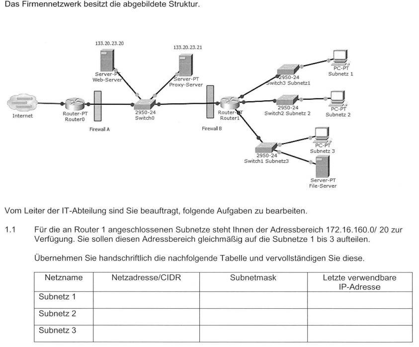

Alexi29 Geschrieben 5. Mai 2019 Geschrieben 5. Mai 2019 (bearbeitet) Hallo Leute, Ich bereite mich für die Prüfungen vor, ich habe hier eine Subnetting Aufgabe vom Winter 2018 GA2 BW. Und habe noch meine Probleme mit Subnetting Aufgaben. Nun anhand er IP-Adresse ist es die Klasse B mit der Subnetzmaske 255.255.0.0. Mein Problem ist wie mache ich weiter um die Aufgaben zu lösen, so dass in 3 Subnetzen aufgeteilt wird? Und ich die Netzadresse und letze IP-Adresse herausfinde? Wie gehe ich vor bei so einer Aufgabe? Vielen dank Leute für eure Antworten/Hilfe im Voraus. Bearbeitet 5. Mai 2019 von Alexi29

Mephisto89 Geschrieben 5. Mai 2019 Geschrieben 5. Mai 2019 Die Subnetzmaske ist hier aber die 255.255.240.0 Da du 3 Subnetze bilden sollst musst du 2² nehmen = 4 Subnetze. (So würde ich es machen, weil ungerade Subnetze bilden meiner Meinung nach mit normalen Subnetting nicht geht. Dann müsste man denke ich Supernetting betreiben.) Dann bekommst du als Lösung: Subnetz 1 | 172.16.160.0/22 | 255.255.252.0 | 172.16.160.255 Subnetz 2 | 172.16.164.0/22 | 255.255.252.0 | 172.16.167.255 Subnetz 3 | 172.16.168.0/22 | 255.255.252.0 | 172.16.171.255 Korrigiert mich falls ich falsch liegen sollte.
Crash2001 Geschrieben 6. Mai 2019 Geschrieben 6. Mai 2019 vor 12 Stunden schrieb Mephisto89: [...]Subnetz 1 | 172.16.160.0/22 | 255.255.252.0 | 172.16.160.255[...] Bis 172.16.163.255. War denke ich mal ein Flüchtigkeitsfehler.
Mephisto89 Geschrieben 6. Mai 2019 Geschrieben 6. Mai 2019 Oh ja sehe ich auch grad Ja es muss 172.16.163.255 lauten
JBOD Geschrieben 6. Mai 2019 Geschrieben 6. Mai 2019 Neben der Anmerkung von @Crash2001 möchte ich noch hinzufügen, dass die letzte Nutzbare Adresse mit .254 endet. Die .255 wäre die Broadcast Adresse und ich gehe davon aus, dass das in der Prüfung falsch wäre. Also: Subnetz 1 | 172.16.160.0/22 | 255.255.252.0 | 172.16.163.254 Subnetz 2 | 172.16.164.0/22 | 255.255.252.0 | 172.16.167.254 Subnetz 3 | 172.16.168.0/22 | 255.255.252.0 | 172.16.171.254 Grüße
DieMstar Geschrieben 6. Mai 2019 Geschrieben 6. Mai 2019 Neben der Anmerkung von [mention=4550]Crash2001[/mention] möchte ich noch hinzufügen, dass die letzte Nutzbare Adresse mit .254 endet. Die .255 wäre die Broadcast Adresse und ich gehe davon aus, dass das in der Prüfung falsch wäre. Also: Subnetz 1 | 172.16.160.0/22 | 255.255.252.0 | 172.16.163.254 Subnetz 2 | 172.16.164.0/22 | 255.255.252.0 | 172.16.167.254 Subnetz 3 | 172.16.168.0/22 | 255.255.252.0 | 172.16.171.254 GrüßeWie kommt ihr denn auf die Subnetzbereiche? Kann mir das bitte einer Binär darstellen?Lg

Alexi29 Geschrieben 6. Mai 2019 Autor Geschrieben 6. Mai 2019 (bearbeitet) Vielen dank Leute für eure Antworten. Die Lösung hatte ich schon gesehen in den Lösungen der Prüfung, mein Thema war wie ich dazu kommen. Aber durch den Post @eneR habe ich es besser verstanden. Und durch dieses VIdeo hier: Ich verstehe nun wie ich bei solchen Aufgaben vorgehen muss. vor einer Stunde schrieb eneR: Teilweise zweifle ich hier wirklich an der Qualität der Ausbildung, wenn hier solche Fragen als Prüfungsvorbereitung gestellt werden. Da fehlt es offensichtlich am absoluten Grundverständnis. Wo wart ihr denn die letzten 1 oder 2 Jahre der Ausbildung? Bei mir ist das 2 Jahr der Ausbildung schon ein biischen länger her über 1 1/2 Jahre, weil ich mache keine Duale-Ausbildung. Ich habe 2 Jahre Schule gemacht. Danach 1 Jahr(leider) suche nach einem Praktikum und danach 1 Jähriges Praktikum (3 Ausbildungsjahr im Unternehmen) wo ich auch jetzt bin gemacht. Und ich bin FI AEI. Bearbeitet 6. Mai 2019 von Alexi29 Seilegu reagierte darauf 1

mlwhoami Geschrieben 12. August 2021 Geschrieben 12. August 2021 vor 16 Minuten schrieb FIAE2021: Wie kommt man auf die 255.255.252.0? Indem man 2 Bit mehr für die Subnetzmaske reserviert. Das ursprüngliche Netz (mit Subnetzmaske 255.255.240.0) soll in 3 aufgeteilt werden. Man kann mit jedem weiteren Bit aber nur 2er Potenzen abbilden, daher werden 2 weitere Bit für die Subnetzmaske benötigt, weil 2² = 4 und da passen 3 Netze rein. Somit hast du nun im 3. Oktett nicht mehr 4 Bit belegt (weil Ausgangssuffix = /20), sondern 6 Bit. Neues Suffix ist damit /22. FIAE2021 reagierte darauf 1
