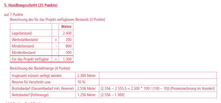

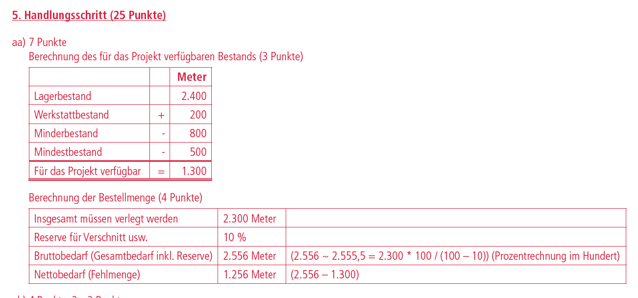

Mephisto89 Geschrieben 9. Mai 2019 Geschrieben 9. Mai 2019 Damit hier ein für alle mal Ruhe ist. Das hier ist die richtige Lösung. (Siehe Anhang)
KeronBe Geschrieben 9. Mai 2019 Geschrieben 9. Mai 2019 (bearbeitet) vor 3 Minuten schrieb Mephisto89: Damit hier ein für alle mal Ruhe ist. Das hier ist die richtige Lösung. (Siehe Anhang) Nein, weil die Angabe auch anders war zu ab) Bearbeitet 9. Mai 2019 von KeronBe
Mephisto89 Geschrieben 9. Mai 2019 Geschrieben 9. Mai 2019 Es ist die offizielle IHK Lösung für GA2 aus Sommer 2019
KeronBe Geschrieben 9. Mai 2019 Geschrieben 9. Mai 2019 verschnitt war mit der einzukaufenden menge zu berechnen, die eben bei 1000 m liegt (2300 m - 1300m verfügbar)wie oben schon von DeezNuts beschrieben
Mephisto89 Geschrieben 9. Mai 2019 Geschrieben 9. Mai 2019 vor 7 Minuten schrieb KeronBe: verschnitt war mit der einzukaufenden menge zu berechnen, die eben bei 1000 m liegt (2300 m - 1300m verfügbar)wie oben schon von DeezNuts beschrieben Also lügt die offizielle IHK Lösung von Sommer 2019 GA2 ?
DeezNuts Geschrieben 9. Mai 2019 Geschrieben 9. Mai 2019 vor 8 Minuten schrieb KeronBe: verschnitt war mit der einzukaufenden menge zu berechnen, die eben bei 1000 m liegt (2300 m - 1300m verfügbar)wie oben schon von DeezNuts beschrieben ne war es nicht das war nur ein beispiel mit einfachen zahlen. man verschneidet ja von der gesamtmenge die man vor ort braucht 10%

Mephisto89 Geschrieben 9. Mai 2019 Geschrieben 9. Mai 2019 (bearbeitet) vor 3 Minuten schrieb Chief Wiggum: Die offizielle IHK Lösung sind lediglich "Lösungshinweise", die einzelnen Prüfer sind NICHT daran gebunden, sie können aus eigenem Sachverstand auch andere Lösungen als korrekt anerkennen. Also könnten Sie auch folgendes als richtig anerkennen?: 2300/100 = 23 das dann mal 10 = 230 2300 + 230 = 2530 2530 - 1300 = 1230 (Bestellmenge) Bearbeitet 9. Mai 2019 von Mephisto89
DeezNuts Geschrieben 9. Mai 2019 Geschrieben 9. Mai 2019 vor 1 Minute schrieb Mephisto89: Also könnten Sie auch folgendes als richtig anerkennen?: 2300/100 = 23 das dann mal 10 = 230 2300 + 230 = 2530 2530 - 1300 = 1230 (Bestellmenge) wohl kaum wenn 90% von 2530 = 2.277 also zu wenig für den auftrag
Mephisto89 Geschrieben 9. Mai 2019 Geschrieben 9. Mai 2019 Aber man soll doch 10% Verschnitt dazu rechnen ?
KeronBe Geschrieben 9. Mai 2019 Geschrieben 9. Mai 2019 vor 37 Minuten schrieb Mephisto89: Aber man soll doch 10% Verschnitt dazu rechnen ? 1000m / 90 * 10 = 111,11m 1111,11m * 0,9 = 1000m wie wärs damit? 10% verschnitt für die einzukaufende Menge

jimmieee Geschrieben 10. Mai 2019 Geschrieben 10. Mai 2019 vor 11 Stunden schrieb Mephisto89: Also könnten Sie auch folgendes als richtig anerkennen?: 2300/100 = 23 das dann mal 10 = 230 2300 + 230 = 2530 2530 - 1300 = 1230 (Bestellmenge) völlig richtig. natürlich muss der verschnitt auf die gesamtlänge der zu verlegenden kabel angewendet werden. man hat ja nicht plötzlich kein verschnitt mehr nur weil das kabel aus dem lagerbestand ist. desweiteren fallen 10% verschnitt an, also auf die 2300m, bedeutet ich benötige 110% statt der eigentlichen 100%. folglich sind das 2300*1,1 will ich das zurück rechnen muss ich natürlich nun von 110% ausgehen (2530/110*100) und kann nicht einfach das ergebnis zu meinen neuen 100% machen..... nicht immer so kompliziert denken.
