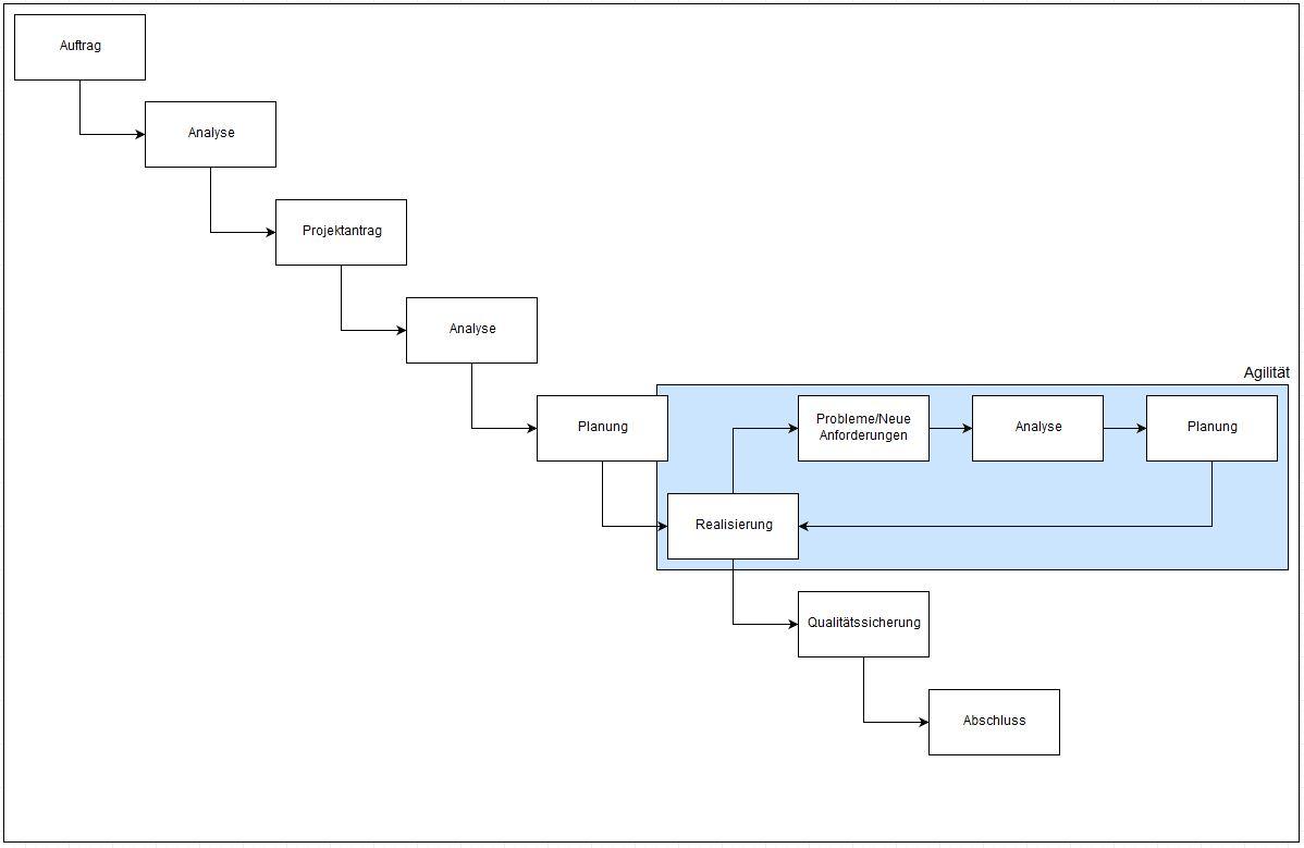

Hab mir nochmal Gedanken zur Agilität gemacht.
@Rienne Ich denke ich verstehe was du meinst. z.B. ist das Projekt zwar linear und man arbeitet die Phasen nacheinander ab, aber in der Implementierung springt man ja immer wieder mal zur Analyse oder Planung wenn man merkt es treten Probleme auf oder man muss etwas doch anders umsetzen. Also kann man schon sagen dass in der Realisierungsphase agil gehandelt wurde oder?
@Whiz-zarD Verstehe, ich habe mich auch immer wieder mit dem Auftraggsgeber unterhalten und wir haben z.B. erkannt dass wir ein bereits realisiertes Element so nicht gebrauchen konnten und ich musste innerhalb der Realisierung wieder neu Analysieren und das Problem neu Lösen. Also Agilität gegeben richtig? :D
Ich hab das ganze mal versucht grafisch darzustellen.
Bearbeitet von twisted
grafik ausgetauscht
@twisted Bin auch grade am schreiben meiner Dokumentation habe mich dafür entschieden dass erweiterte Wasserfallmodell zu verwenden, da es im Vergleich zum normalen Wasserfallmodell beim erweiterten eben möglich ist auch zwischen den einzelnen Phasen hin und her zu springen (z.B. während der Implementierung zu Testen und dann weitermachen mit der Implementierung).
Denke das müsste dann bei dir eigentlich auch passen :)
vor 2 Stunden schrieb twisted:
Genau hier ist ja der Vorteil von agilen Methoden. Beim klassischen Wasserfallmodell stehen oben die Anforderungen und irgendwo unten die Porjektabnahme nach den Anforderungen. Bei kleinen Projekten auch kein Problem. Bei großen Projekten über mehrere Jahre hinweg ändern sich aber höchstwahrscheinlich die Anforderungen. Das heißt, was der Kunde bekommt ist zwar das was er ursprünglich wollte, aber nicht mehr das was er nun braucht. Und genau hier greifen solche Zyklen ein. Zurück zu deiner Frage: Ja, "Agilität" ist sicher in einem gewissen Maße gegeben, wobei man aus der Grafik nicht sieht nach welchen Methoden (XP, Scrum, ...).
