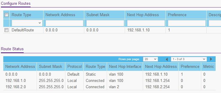

Und eine DefaultRoute:
0.0.0.0 0.0.0.0 192.168.1.10 (Das Internet-Gateway)
Meldung: "the route will not take effect until a routing interface belonging to the same subnet as the next hop is createt and activated".

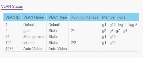

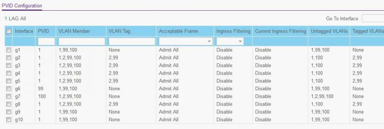

Neues VLAN für Internet angelegt - Routing VLAN:
VLAN ID: 100
192.168.1.254/24
Port 7 ist der Uplink zum Gatway mit PVID 100.
Alle ports auf diesem Switch sind erstmal Member von VLAN 100.

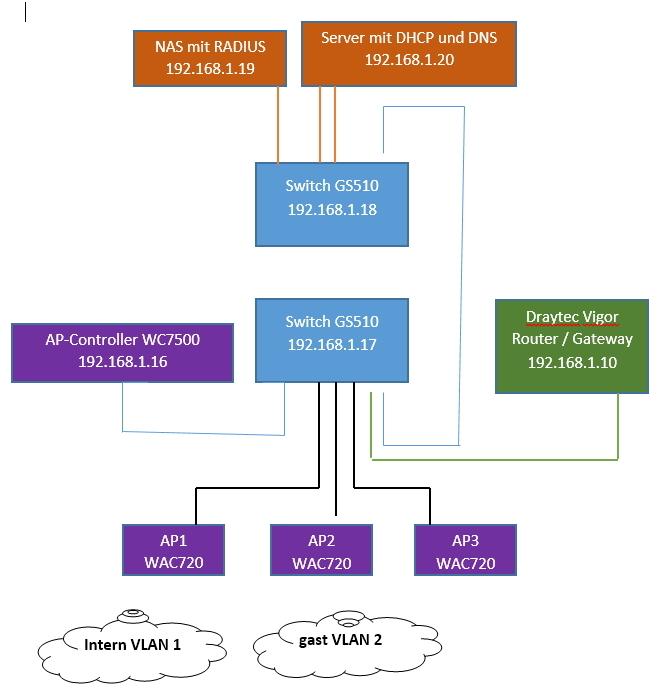

Ziel: WLAN Gastnetz separiert:
Netzwerk-Aufbau - siehe Bild.

Routing siehe bilder
hat jemand einen Tip ?
