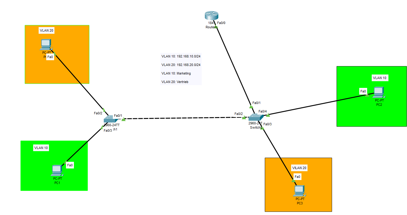

ich habe folgendes Netz zum testen aufgebaut.
Anforderung: Mitglieder von beiden VLANs dürfen ins Internet.
                        Die Kommunikation zw. den VLANs soll nicht möglich sein.
Konfiguration :
Switch 1
interface FastEthernet0/1
switchport mode trunk
interface FastEthernet0/2
interface FastEthernet0/3
switchport access vlan 20
switchport mode access
interface FastEthernet0/4
switchport access vlan 10
Switch 2
Router
interface FastEthernet0/0
no ip address
duplex auto
speed auto
interface FastEthernet0/0.10
encapsulation dot1Q 10
ip address 192.168.10.254 255.255.255.0
interface FastEthernet0/0.20
encapsulation dot1Q 20
ip address 192.168.20.254 255.255.255.0
Problem: Mit dieser Konfiguration können alle Geräte miteinander kommunizieren.
Wie kann ich es anpassen, dass VLAN 10 und 20 getrennt werden ohne die Kommunikation zum Router zu verlieren.
für Antworten würde ich mich freuen.
