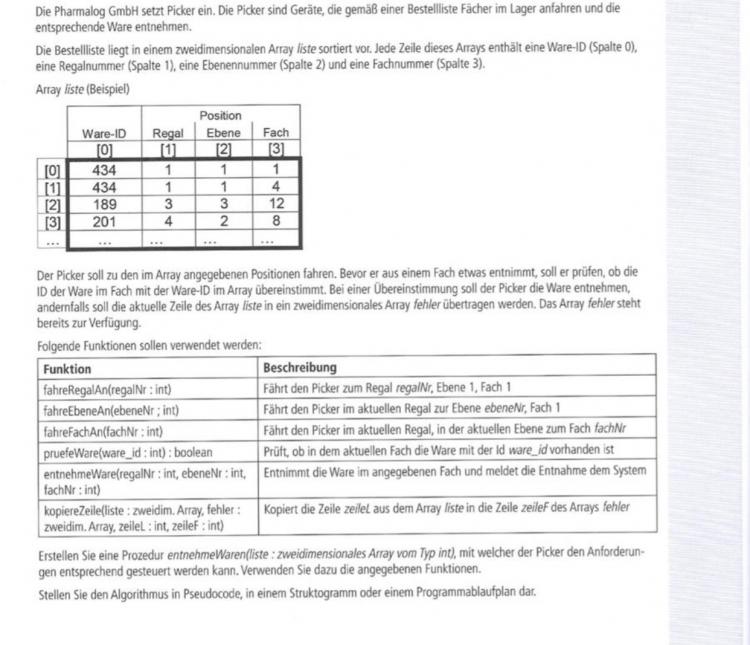

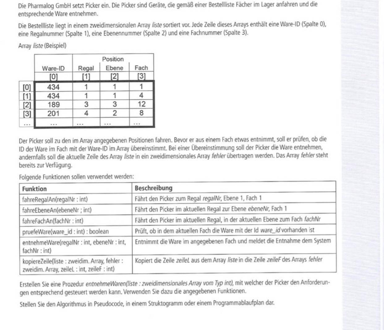

eoez Geschrieben 17. August 2019 Geschrieben 17. August 2019 Hallo könnte jemand die aufgabe lösen ? Zitieren

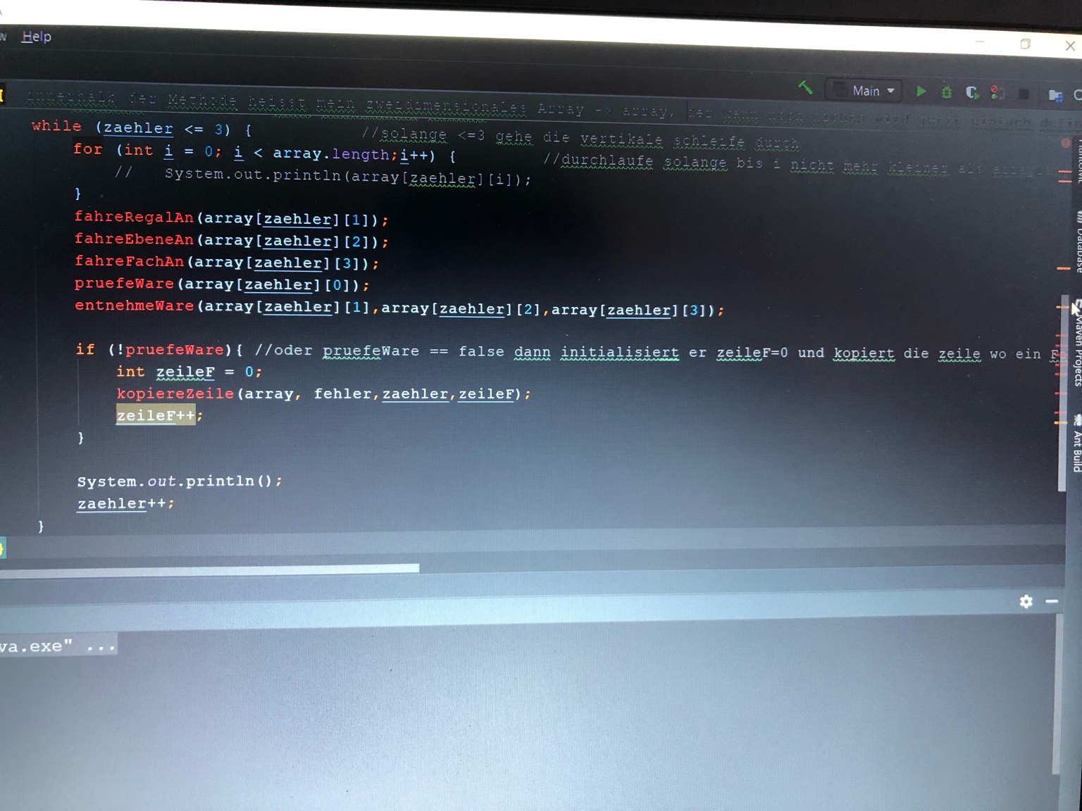

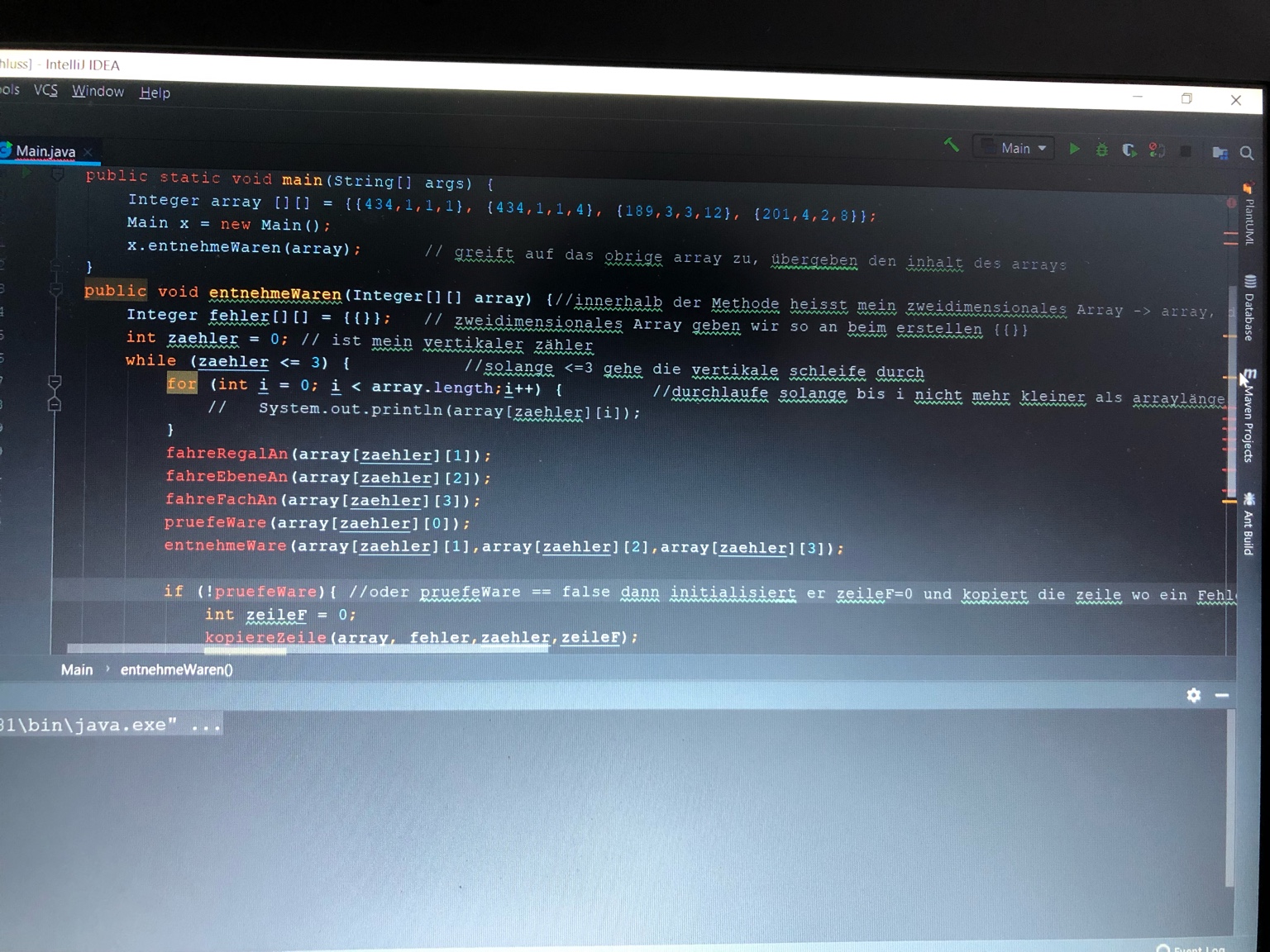

eoez Geschrieben 17. August 2019 Autor Geschrieben 17. August 2019 Ok ich hab das ganze eingetippt in java Zitieren
eoez Geschrieben 17. August 2019 Autor Geschrieben 17. August 2019 Schicke gleich meine Lösung Zitieren

Martin Gasse Geschrieben 17. August 2019 Geschrieben 17. August 2019 Hi, das, was die Kollegen schreiben, würde ich versuchen umzusetzen. Ich habe mir die Mühe gemacht aus den Screenshots die Lösung abzulesen mit folgenden Ergebnis: -> Die Aufgabenstellung ist eine andere. Man soll ja nicht das tatsächliche Programm schreiben. -> Die Umsetzung mit einem skalaren Wert "3" ist fachlich nicht korrekt, da die Liste der zu entnehmenden Waren auch länger sein kann. Diverse kleine Fehler (Rückgabe von Prüfung wird nicht beachtet, Sinnloser Aufruf von sys.println(), u.s.w.). Gruß, Martin awesomenik und eoez reagierten darauf 2 Zitieren
alex123321 Geschrieben 18. August 2019 Geschrieben 18. August 2019 Stimme den Vorrednern zu + folgende Anmerkungen: Deine Variablenbenennungen und Kommentierung des Codes ist mMn stark ausbaufähig. Was eine while Schleife ist sollte jeder der den Code liest wissen. Es ist viel wichtiger zu wissen warum es gemacht wird. Warum wird die Schleife genau 4 Mal ausgeführt? Dazu möchte ich noch anmerken, dass du dies für die Abschlussprüfung am besten auf Papier üben solltest, weil es in der Abschlussprüfung auch so sein wird. Es fühlt sich auf Papier nochmal ganz anders an. Zitieren
