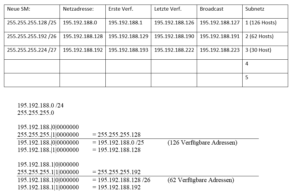

Jetzt habe ich angefangen, so wie ich es gelernt habe, immer die Hälfte zu nehmen und kam bis Subnetz 3:
Soo, weiter aufteilen geht nicht, da ab Subnetz 4 nur noch 14 Adressen frei wären, ich brauch aber bei Marketing mindestens 15
Ab da an hab ich komplett den Faden verloren. Ich wollte jetzt aus dem ersten geteilten Netz /25 nochmal teilen, damit ich auch für Subnetz 4 eine /25 Subnetzmaske nehmen kann, aber ich hab 0 Ahnung wie ich das jetzt Schreibe..

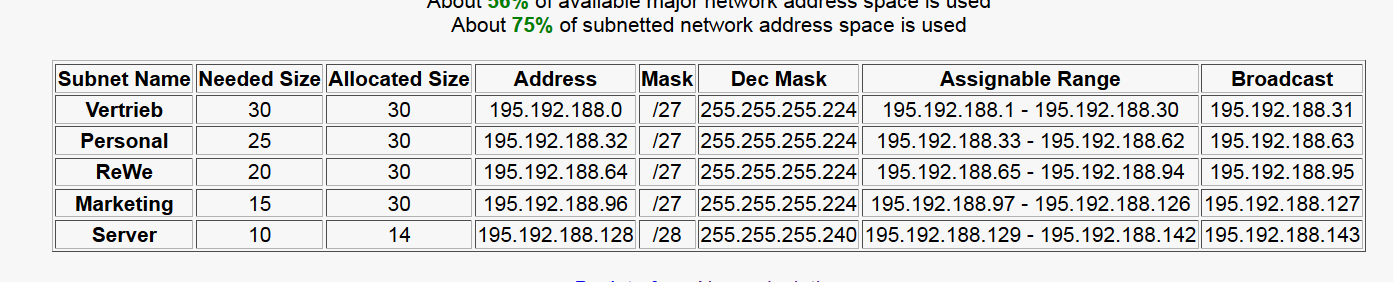

Ein VLSM Calculator sagte mir folgendes Ergebnis und jetzt versteh ich einfach nix mehr, ich hoffe Ihr könnt mir helfen!
