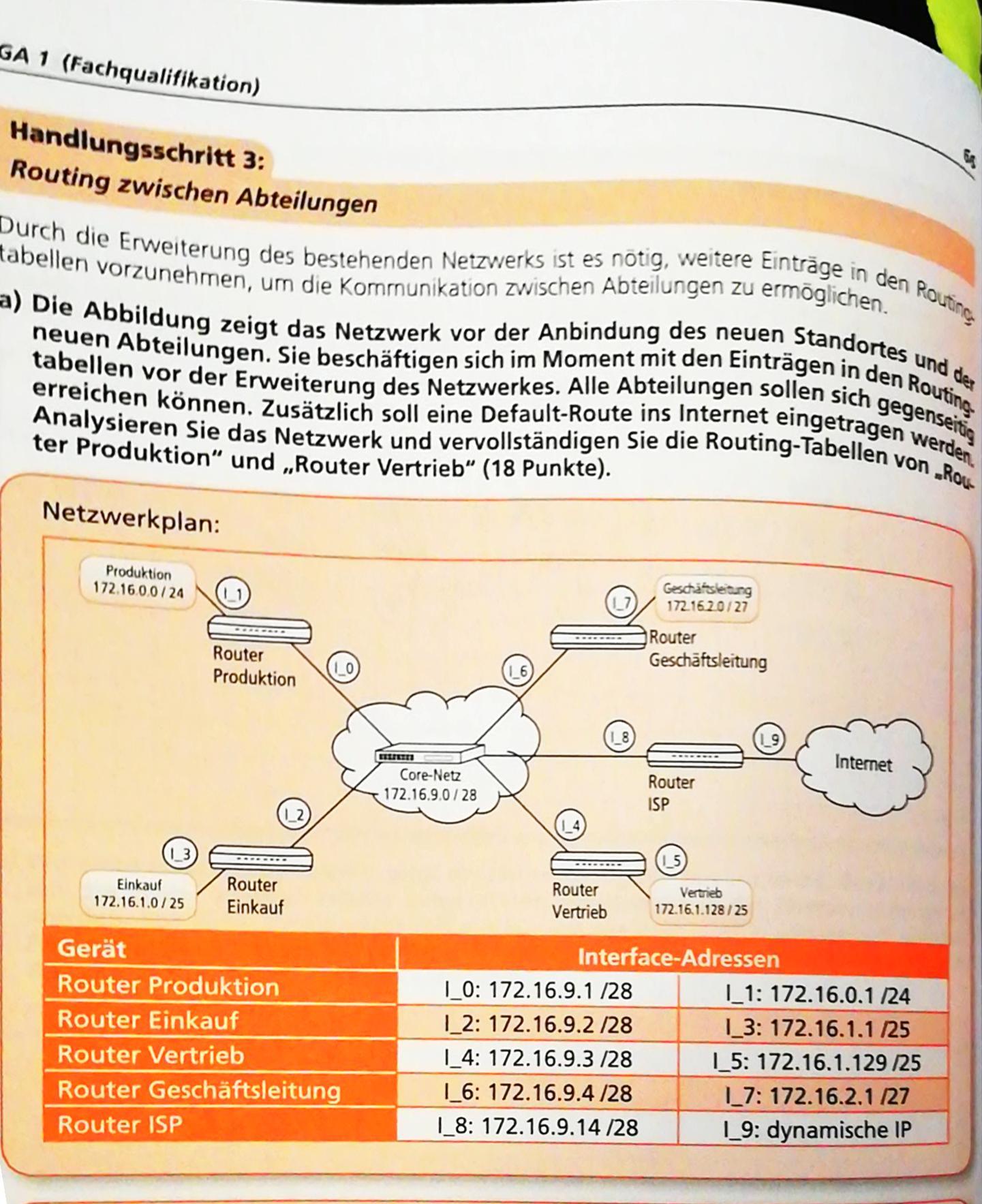

aktuell bereite ich mich auf die Abschlussklausur Winter 2019 vor. Leider habe ich noch ein paar Schwierigkeiten was Routing angeht. Könnt ihr mir da weiterhelfen oder eine gute Literatur an die Hand geben? :)

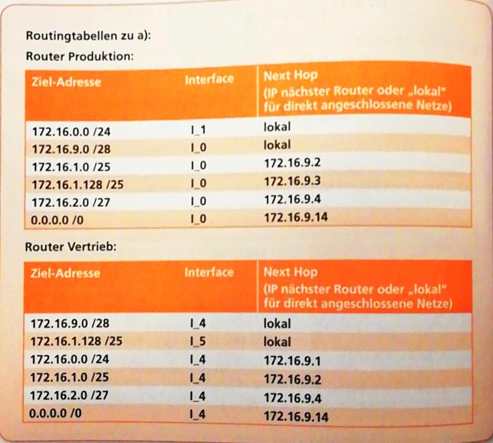

Bei den Abbildungen ist das Routing soweit verständlich, aber ich frage mich hierbei, wieso be Router Vertrieb der Startpunkt die 172.16.0.0 ist. Oder anders gefragt, wieso fängt das Routing bei der Netzadresse von "Produktion" an?
Danke schon mal für eure Hilfe! :)

vor 4 Stunden schrieb Kumpelblase:
Meinst du Zeile 3? (172.16.0.0/24; I_4; 172.16.9.1)
Das ist wohl ein Missverständnis. Das ist kein Startpunkt oder Anfang. Es ist einfach der erste Eintrag der Routingtabelle.
Man hätte auch mit 172.16.2.0/27 anfangen können.
Eine Routingtabelle definiert keinen Weg, sie definiert nur wohin ein Paket mit einer bestimmten IP als NÄCHSTES gesendet werden soll.
Dazu wird geprüft ob die IP in eines der bekannten Netze gehört. Falls eines gefunden wird, wird das Paket über das benannte Interface an den nächsten Router oder das endgültige Ziel geschickt. Gehört die IP zu keinem bekannten Netz, wird es an das Default-Gateway geschickt.
