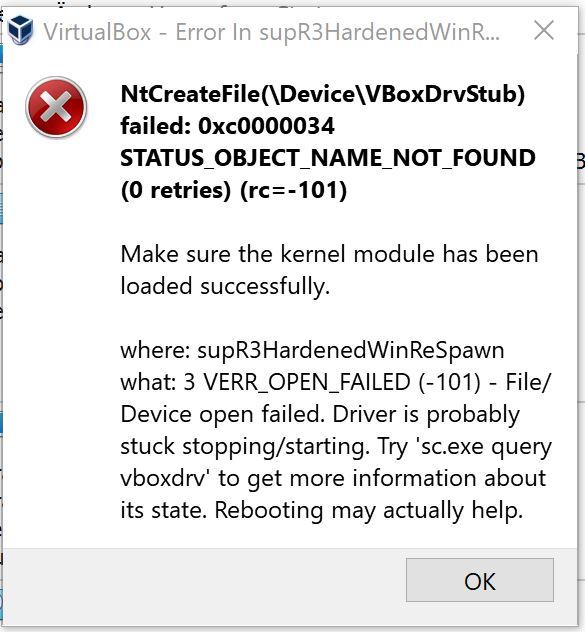

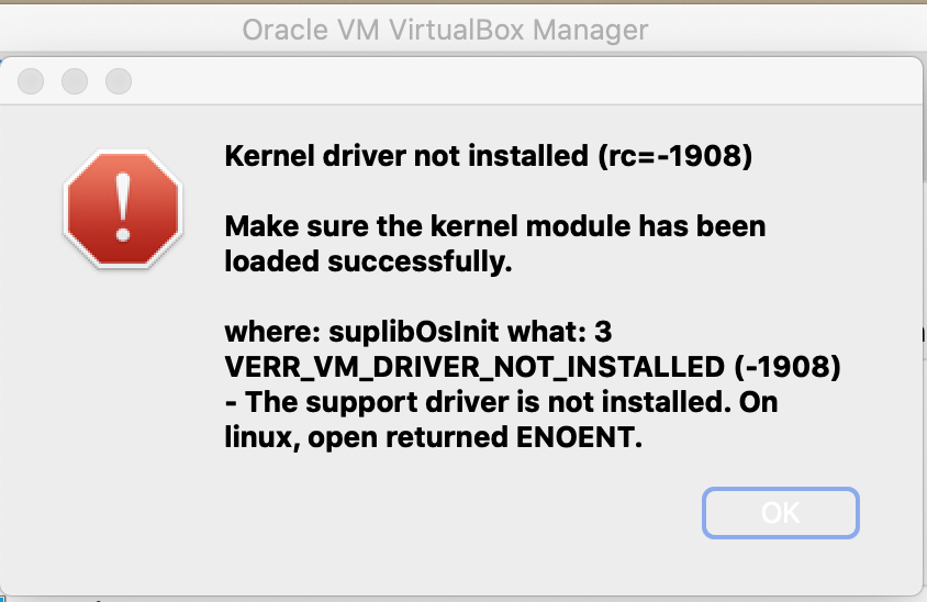

Diese Woche funktionierte noch meine VirtualBox, Ich habe VMLite Workstation 3.2.6 jahrelang benutzt. Mittlerweile bin habe ich auch die neuste Version 6.0.14 ausprobiert und unterschiedliche Virtuelle Festplatten aus Sicherungen versucht dranzuhängen, es passiert einfach nicht. Egal was ich mache, ich erhalte immer den gleichen Fehler:
Erstes Pop-Up:

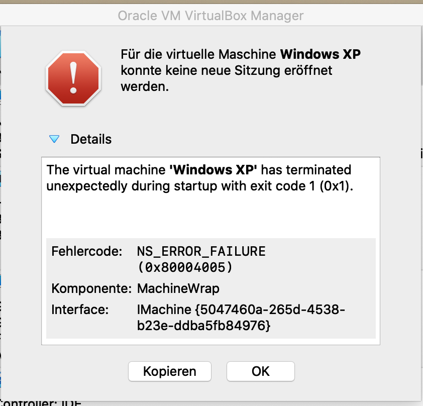

Zweites Pop-Up:

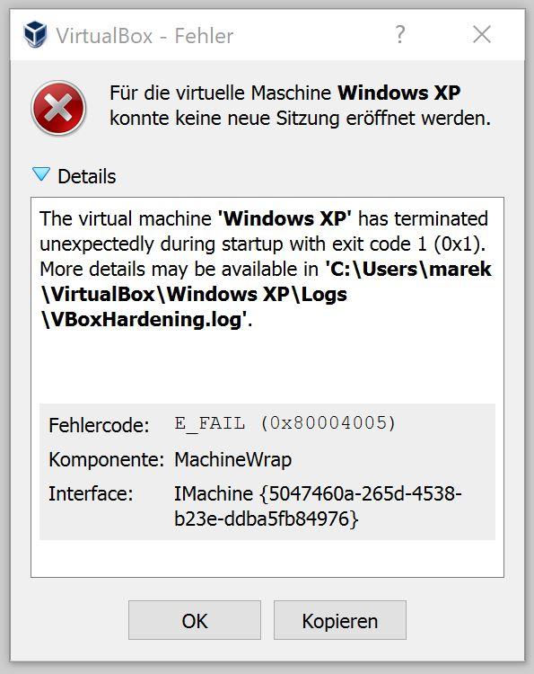

Was habe ich bis jetzt versucht? Nach dem gestern Windows XP in der virtuellen Umgebung nicht starten wollte, habe ich es einfach gelassen. Heute früh erneut kein Erfolg.
1. Den Tipp mit Umbenennen der .xml-Datei versucht. Also .xml-Datei in .000 umbenannt und .xml-prev kopiert und in .xml umbenannt. Kein Erfolg.
2. Die Virtuelle Maschine aus VMLite gelöscht, die Dateien aus dem VM-Ordner von der Festplatte gelöscht. Eine drei Jahre alte Sicherung aufgespielt. Eingebunden über den Assistenten und versucht zu starte. Kein Erfolg.
3. Die Software von VMLite auf auf Oracle VM VirtualBox Manager upgedatet. Alte .vhd-Dateien angehängt, kein Erfolg.
3. WindowsXPMode_de-de.exe ausgepackt. xpm – Datei ausgepackt. VirtualXPvhd ausgepackt, und in VirtualXP.vhd umbenannt. Dann mit dem Assistenten angehängt, kein Erfolg.  Langsam gehen mir die Ideen aus. Vielleicht kann jemand mit der Log-Datei etwas anfangen?
1b54.2e40: Log file opened: 6.0.14r133895 g_hStartupLog=0000000000000094 g_uNtVerCombined=0xa047ba00

2d38.3208: ntdll.dll: timestamp 0x99ca0526 (rc=VINF_SUCCESS)
2d38.3208: New simple heap: #1 0000000000a00000 LB 0x400000 (for 2031616 allocation)
2d38.3208: supR3HardenedWinInitAppBin(0x0): '\Device\HarddiskVolume3\Program Files\Oracle\VirtualBox'
2d38.3208: System32:  \Device\HarddiskVolume3\Windows\System32
2d38.3208: WinSxS:    \Device\HarddiskVolume3\Windows\WinSxS
1b54.2e40: supR3HardNtEnableThreadCreationEx:
2d38.3208: KnownDllPath: C:\WINDOWS\System32
2d38.3208: supR3HardenedVmProcessInit: Opening vboxdrv stub...
2d38.3208: Error opening VBoxDrvStub:  STATUS_OBJECT_NAME_NOT_FOUND
2d38.3208: supR3HardenedWinReadErrorInfoDevice: NtCreateFile -> 0xc0000034
2d38.3208: Error -101 in supR3HardenedWinReSpawn! (enmWhat=3)
2d38.3208: NtCreateFile(\Device\VBoxDrvStub) failed: 0xc0000034 STATUS_OBJECT_NAME_NOT_FOUND (0 retries)
Driver is probably stuck stopping/starting. Try 'sc.exe query vboxdrv' to get more information about its state. Rebooting may actually help.
1b54.2e40: supR3HardenedWinCheckChild: enmRequest=2 rc=-101 enmWhat=3 supR3HardenedWinReSpawn: NtCreateFile(\Device\VBoxDrvStub) failed: 0xc0000034 STATUS_OBJECT_NAME_NOT_FOUND (0 retries)
1b54.2e40: Error -101 in supR3HardenedWinReSpawn! (enmWhat=3)
1b54.2e40: NtCreateFile(\Device\VBoxDrvStub) failed: 0xc0000034 STATUS_OBJECT_NAME_NOT_FOUND (0 retries)
Einige Zeilen verkürzt und mit || die Unterschiede dargestellt.

Die Fehler deuten alle darauf hin, dass der Treiber nicht (richtig) installiert ist. Im Programmverzeichnis sollte es einen Ordner mit den Treibern geben. Dort gegebenenfalls noch mal vboxdrv-Treiber raussuchen und installieren oder alternativ Virtualbox noch mal deinstallieren und sauber neu installieren.
Gibt es bei dir denn irgendwelche Besonderheiten bei den Berechtigungen, dass die Installation nicht sauber durchläuft?
Auf dem Rechner laufen MacOS und Windows 10. Beide können beim Start ausgewählt werden. Unter Windows lief die letzten Jahre immer VMLite Workstation 3.2.6 ohne Probleme. Es wurde genutzt für alte Dateien in alten Formaten. Nach der ersten Fehlermeldung der VMLite Workstation habe ich versucht VirtualBox 6.0.14 zu installieren, was ohne Probleme verlief. Das Einbinden von virtuellen Festplatten funktioniert nicht. Auch eine Neuinstallation von Windows XP geht nicht. Es funktioniert auch nicht auf MacOS. Das einzige was in der letzten Woche geändert wurde ist der Umstieg von macOS Mojave auf macOS Catalina. Auf Windows 10 wurde nichts anderes verändert.
Meinst Du diese Treiber? Die sind alle da:
VirtualBox/drivers/network/netadp6/VBoxNetAdp6.cat
VirtualBox/drivers/network/netadp6/VBoxNetAdp6.inf
VirtualBox/drivers/network/netadp6/VBoxNetAdp6.sys
VirtualBox/drivers/network/netlwf/VBoxNetLwf.cat
VirtualBox/drivers/network/netlwf/VBoxNetLwf.inf
VirtualBox/drivers/network/netlwf/VBoxNetLwf.sys
VirtualBox/drivers/USB/device/VBoxUSB.cat
VirtualBox/drivers/USB/device/VBoxUSB.inf
VirtualBox/drivers/USB/device/VBoxUSB.sys
VirtualBox/drivers/USB/filter/VBoxUSBMon.cat
VirtualBox/drivers/USB/filter/VBoxUSBMon.inf
VirtualBox/drivers/USB/filter/VBoxUSBMon.sys
VirtualBox/drivers/vboxdrv/VBoxDrv.cat
VirtualBox/drivers/vboxdrv/VBoxDrv.inf
VirtualBox/drivers/vboxdrv/VBoxDrv.sys
Ich habe die Virtualbox auf Windows 10 installiert, es ging nicht. Also habe ich einen Versuch auf MacOS gemacht und es ging auch dort nicht. Die Fehler sind die gleichen. Es gibt immer den Fehlercode 0x80004005.
Der Fehler kommt egal ob ich Versuche eine Sicherung einer virtuellen Festplatte einzubinden oder die .vhd-Datei aus der Windows XP Installationsdatei entpacke und versuche einzubinden. Beides geht nicht sowohl auf Windows XP als auch unter MacOS.
Installier mal VirtualBox/drivers/vboxdrv/VBoxDrv.inf per Rechtsklick neu.
Was ist denn, wenn du eine neue VM erstellst? Lässt die sich dann starten oder kommt die gleiche Fehlermeldung?
Egal was ich mache, es kommt immer die gleiche Fehlermeldung. Neue VM erstellt, die Treiber wie von Dir vorgeschlagen installiert. OS gewechselt. Keine Änderung.
d2c.1a2c: Log file opened: 6.0.14r133895 g_hStartupLog=0000000000000004 g_uNtVerCombined=0xa047ba00
d2c.1a2c: supR3HardenedVmProcessInit: uNtDllAddr=00007ffc693a0000 g_uNtVerCombined=0xa047ba00
d2c.1a2c: ntdll.dll: timestamp 0x99ca0526 (rc=VINF_SUCCESS)
d2c.1a2c: New simple heap: #1 0000000001240000 LB 0x400000 (for 2031616 allocation)
21d4.31c0: supR3HardNtEnableThreadCreationEx:
d2c.1a2c: supR3HardenedWinInitAppBin(0x0): '\Device\HarddiskVolume3\Program Files\Oracle\VirtualBox'
d2c.1a2c: System32:  \Device\HarddiskVolume3\Windows\System32
d2c.1a2c: WinSxS:    \Device\HarddiskVolume3\Windows\WinSxS
d2c.1a2c: KnownDllPath: C:\WINDOWS\System32
d2c.1a2c: supR3HardenedVmProcessInit: Opening vboxdrv stub...
d2c.1a2c: Error opening VBoxDrvStub:  STATUS_OBJECT_NAME_NOT_FOUND
d2c.1a2c: supR3HardenedWinReadErrorInfoDevice: NtCreateFile -> 0xc0000034
d2c.1a2c: Error -101 in supR3HardenedWinReSpawn! (enmWhat=3)
d2c.1a2c: NtCreateFile(\Device\VBoxDrvStub) failed: 0xc0000034 STATUS_OBJECT_NAME_NOT_FOUND (0 retries)
21d4.31c0: supR3HardenedWinCheckChild: enmRequest=2 rc=-101 enmWhat=3 supR3HardenedWinReSpawn: NtCreateFile(\Device\VBoxDrvStub) failed: 0xc0000034 STATUS_OBJECT_NAME_NOT_FOUND (0 retries)
21d4.31c0: Error -101 in supR3HardenedWinReSpawn! (enmWhat=3)
21d4.31c0: NtCreateFile(\Device\VBoxDrvStub) failed: 0xc0000034 STATUS_OBJECT_NAME_NOT_FOUND (0 retries)
Neustart soll helfen. Neustart des Rechners? sc.exe spuckt dieses heraus:
SERVICE_NAME: vboxdrv
        TYPE               : 1  KERNEL_DRIVER
        STATE              : 1  STOPPED
        WIN32_EXIT_CODE    : 2  (0x2)
        SERVICE_EXIT_CODE  : 0  (0x0)
        CHECKPOINT         : 0x0
        WAIT_HINT          : 0x0
Nein, da steht ein reboot "kann" helfen, unter der Vorraussetzung dass der Treiber 'stuck' beim Laden ist.
Der Output von sc.exe sagt klar, dass vboxdrv gestoppt wurde.
Läuft das Ding als Dienst? Schau in den Diensten nach, starte den ggfs neu.
Und im Event Log, um herauszufinden warum vboxdrv denn überhaupt gestoppt wurde.
Das ganze klingt nach ner Fehlerhaften installation, die MacOS-Warnung sagt das ja auch ziemlich eindeutig.
Meinst Du den Dienst “VBoxSDS”? Dieser läuft mit der Bezeichnung „VirtualBox system service“. Wird VirtualBox.exe gestartet, startet der Dienst, wird die VirtualBox.exe gestoppt, stoppt der Dienst. Man kann den neustarten oder stoppen und wieder starten. Die Fehlermeldung bleibt die gleiche.
