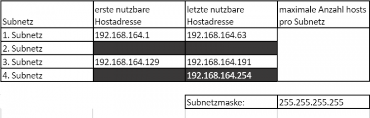

Linkerty Geschrieben 24. November 2019 Geschrieben 24. November 2019 Ich habe mir bereits diverse Videos angeschaut, wie man Allerdings scheint meine Berchnung in komplett falsch zu sein Hier ist die Aufgabe: Für das Intranet der ZoF GmbH soll der IP-Adressbereich 192.168.164.0 bis 192.168.164.255 in Subnetzte eingeteilt werden. Teileb sue den Adressbereich in genau vier gleichgroße Subnetzte unter maximaler Ausnutzung des Adressraumes ein, und geben sie zusätzlich die entsprechende Subnetzmasjer an. Füllen sie dazu entsprechnde Tabelle aus: (siehe Anlage) Nun meine Fragen: Wie bestimme ich die Subnetzmaske. Ich dachte es wäre 255.255.254.0 aber das scheint falsch zu sein. Wie bestimme ich die maximale Anzahl von Hosts pro Subnetz? Bei meiner ersten Berechnung dachte ich es währen 2^11, also 2.048. Wenn ihr mir diese Fragen beantworten könnt sollte ich die Subnetzte selber berechnnen können (ihr sollt mir das nicht abnehmen). Sonstige Tipps, zum Beispiel wie ich die Adressen möglichst effizient berechne, sind gerne gesehen.

Linkerty Geschrieben 24. November 2019 Autor Geschrieben 24. November 2019 (bearbeitet) Hi. Ja ich habe nocmal drübernachgedacht. Und hab das Subnetting weiter gegriffen un d dadurch wohl ausversehen Supernetting gemacht. Meine Aktuelle Lösung (Anhang) ist wohl fast richtig. Ich hatte verstanden, dass die letzte Nutzbare Adresse immer eins hinter der jeweiligen Netzadresse des Subnetzes ist. In der Lösung ist sie aber anscheinend exakt zwei hinter der jeweiligen Netzadresse des Subnetzes. Außerdem bin ich mir nicht ganz so im klaren wieso die Lösung 62 Hosts pro Subnetz ist. Mir ist hierbei wichtig zu verstehen wie man auf diese Lösung kommt. Bearbeitet 24. November 2019 von Linkerty
Gast Geschrieben 24. November 2019 Geschrieben 24. November 2019 Wie kommst du auf die Subnetmaske 255.255.255.255? Hast du dir mal eine SN-Maske binär aufgeschrieben? Dann wird dir sicher mehr klar.
Linkerty Geschrieben 24. November 2019 Autor Geschrieben 24. November 2019 (bearbeitet) Hallo ich rechne alles Binär. Die Subnetzmaske ist falsch, ja. Muss ich mir noch mal angucken. Ich brauch immernoch die Antwort auf meine Frage, wie man auf die Hosts kommt (finde ich nichts dazu im Internet). Ich brauch nur die Erklärung, damit ich mir in Zukunft die Lösung selber errechnen kann. Bearbeitet 24. November 2019 von Linkerty

Bitschnipser Geschrieben 24. November 2019 Geschrieben 24. November 2019 Lies die Antwort von @Mirko Schuft, da hat er das ganze nochmal aus der Richtung der Netzanzahl errechnet. Die 6 Restbits die dann über bleiben (In diesem Fall habe ich ja schon ein 24er netz, + 2 Bits für meine 4 Subnetze) haben maximal 2 hoch 6 = 64 Adressen. 64 Adressen pro Netz - Netzadresse (erste Adresse) im Netz - Broadcast (letzte Adresse) im Netz = 62 Adressen pro Netz Linkerty und FISI-Prüfer reagierten darauf 2
Linkerty Geschrieben 24. November 2019 Autor Geschrieben 24. November 2019 vor 2 Minuten schrieb Bitschnipser: Lies die Antwort von @Mirko Schuft, da hat er das ganze nochmal aus der Richtung der Netzanzahl errechnet. Die 6 Restbits die dann über bleiben (In diesem Fall habe ich ja schon ein 24er netz, + 2 Bits für meine 4 Subnetze) haben maximal 2 hoch 6 = 64 Adressen. 64 Adressen pro Netz - Netzadresse (erste Adresse) im Netz - Broadcast (letzte Adresse) im Netz = 62 Adressen pro Netz Das ist prägnant und verständlich formuliert, vielen dank, damit kann ich was anfangen
Linkerty Geschrieben 24. November 2019 Autor Geschrieben 24. November 2019 (bearbeitet) "In diesem Fall habe ich ja schon ein 24er netz, + 2 Bits für meine 4 Subnetze) haben maximal 2 hoch 6 = 64 Adressen." Ich verstehe noch nicht ganz, wie du auf die 24 kommst und wie du daraus 2 hoch 6 machst, kannst du mir das nochmal erklären? Bearbeitet 24. November 2019 von Linkerty
Bitschnipser Geschrieben 24. November 2019 Geschrieben 24. November 2019 IP-Adressbereich 192.168.164.0 bis 192.168.164.255 Laut Aufgabenstellung bleiben die ersten drei Oktette gleich 1 Oktett = 8 Bits 3 Oktette sind gleich 24 Bits 192.168.0.0-192.168.255.255/24 ist ein privater Adressbereich (wie zum beispiel 172.16.0.0- 172.32.255.255/12 oder 10.0.0.0-10.255.255.255/8). Das kommt am Anfang des 2. Lj in der Berufsschule dran. wenn du die privaten Adressbereiche nicht auswendig kannst solltest du das nochmal nachlesen Ich verwende zusätzlich zu meinen 24 Bits meiner Netzmaske, noch zwei weitere Bits im vierten Oktett für meine Subnetzmaske. Weil ich 4 Netze bilden soll (2 hoch 2 = 4). Damit bleiben mir 32 bits - 24 von meiner ursprünglichen Maske - 2 Bits für meine Subnetzmaske = 6 Bits. In meiner Subnetzmaske sind also von links nach rechts 26 Bits 1. Also habe ich noch 6 Bits mit denen ich Adressen im jeweiligen Netz bilden kann. Daher 2 hoch 6. Linkerty und FISI-Prüfer reagierten darauf 2
Bitschnipser Geschrieben 24. November 2019 Geschrieben 24. November 2019 (bearbeitet) Netzanteil fett, Hostanteil normal binär dargestellt: 24er Maske 11111111 11111111 11111111 00000000 26er Maske 11111111 11111111 11111111 11000000 24er Maske + 4 Subnetze Die hinteren 6 Bits bilden meine Adresse 1. (nutzbare) Adresse aus 1. Netz 192.168.164.1 wäre binär 11111111 11111111 11111111 00000001 1. (nutzbare) Adresse aus 2. Netz 192.168.164.65 wäre binär 11111111 11111111 11111111 01000001 Letzte (nutzbare)Adresse aus 2. Netz wäre analog 11111111 11111111 11111111 01111110 192.168.164.126 Sobald ich die bits die zum Hostanteil gehören verändere, bin ich in einem anderen Netz Bearbeitet 24. November 2019 von Bitschnipser Linkerty und FISI-Prüfer reagierten darauf 2
