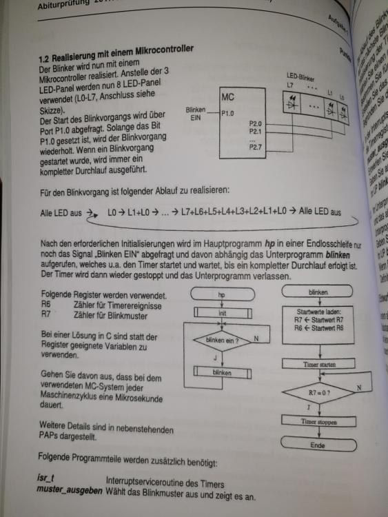

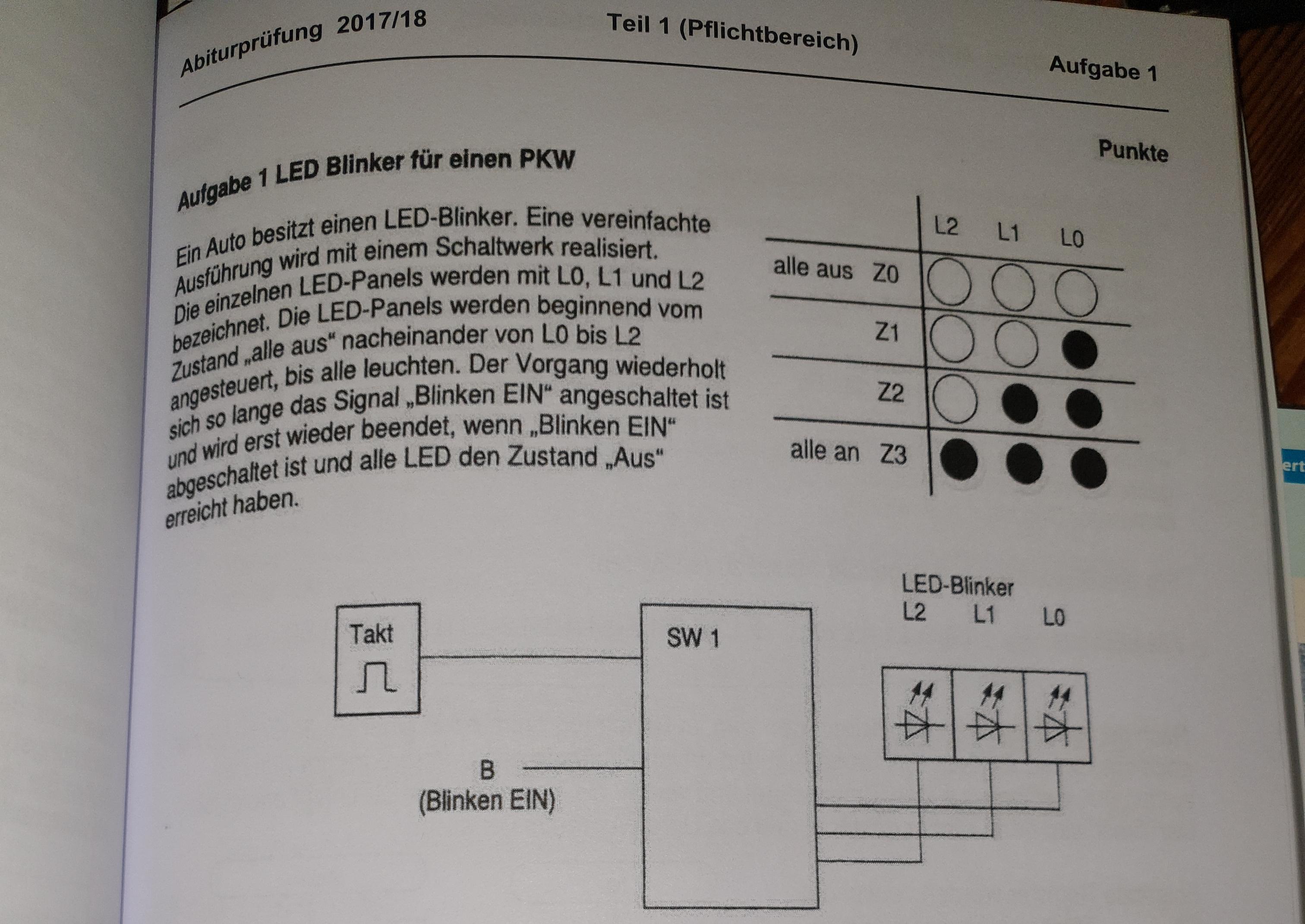

ensiso Geschrieben 1. Dezember 2019 Autor Geschrieben 1. Dezember 2019 @Epigenom vielen Dank für deine Links, sie haben etwas Licht ins Dunkel gebracht. Mir geht es um das allgemeine Verständnis von Assembler und wie man an Aufgabenstellungen herangeht. Eine Beispielaufgabe aus der Abiturprüfung von 2017/2018 habe ich angehängt. Auch wenn jede Aufgabe individuell ist gibt es doch sicherlich so etwas wie einen "Fahrplan" zur Herangehensweise, der im Grunde genommen immer gleich ist und dann halt jeweils auf die Aufgabe angepasst werden muss. Gruß ensiso

ensiso Geschrieben 1. Dezember 2019 Autor Geschrieben 1. Dezember 2019 Moin Epi, eine Liste mit allen Assemblerbefehlen und was sie jeweils machen haben wir bekommen und dürfen wir auch benutzen. Das Befehlsverständnis ist also nicht das Problem. Die Programmierumgebung verstehe ich auch und bei den meisten Aufgaben kann ich auch nachvollziehen, was das Programm machen soll. An der Umsetzung hapert es dann. Ich habe keine Ahnung, wie ich die Befehle einsetzen soll, um die Aufgabe zu erfüllen und wann ich welchen Befehl verwenden muss. Gruß ensiso
Whiz-zarD Geschrieben 1. Dezember 2019 Geschrieben 1. Dezember 2019 (bearbeitet) @ensiso: Deine Beispielaufgabe aus der Abiturprüfung ist aber keine Assember-Aufgabe, sondern eine Aufgabe für eine SPS-Programmierung. Das ist ein Himmelweiter unterschied, da SPS-Programmierung rein gar nichts mit Assembler zu tun hat. Bearbeitet 1. Dezember 2019 von Whiz-zarD Hab etwas verwechselt.
ensiso Geschrieben 1. Dezember 2019 Autor Geschrieben 1. Dezember 2019 (bearbeitet) @Whiz-zarD SPS-Programmierung haben wir nie behandelt. Die Abituraufgaben beziehen sich immer auf Assembler und die Musterlösungen sind ebenfalls alle in Assembler. Man kann die Aufgaben auch in C lösen, aber das kann ich nicht und C ist auch nicht im Lehrplan enthalten. Bearbeitet 1. Dezember 2019 von ensiso Alles klar.

Epigenom Geschrieben 2. Dezember 2019 Geschrieben 2. Dezember 2019 (bearbeitet) Hallo ensiso, ich kann dir leider kein Beispiel liefern, da ich zuletzt mit dem C64 Assembler programmiert habe ? Also ist schon Jahrzehnte her. Aber in diesem Forum geht es auch um die von dir geschilderten Probleme: https://www.mikrocontroller.net/topic/458672 Im Grunde muss man den verlangten Ablauf des Blinkens verstehen und dann den Ablauf schreiben. Wie schreibe ich eine Pause von 150 ms bzw. welche Timer habe ich und welchen wähle ich. Da kann ich natürlich nix dazu sagen, weil ich in der Sprache und der Logik nicht drin bin. Nachdem dir Assembler und die Entwicklungsumgebung klar ist, würde ich mir einen suchen, der mir speziell an der gestellten Aufgabe hilft. Wenn ich es richtig verstehe müsst ihr den Assemblercode auch nicht wirklich auf den Mikrocontroller NXP 80C552 draufspielen, sondern nur das Programm schreiben, dass dann dort die verlangte Funktion erfüllt, wenn der Schalter z.B. P1.0 umgelegt wird. Grüße Epi Bearbeitet 2. Dezember 2019 von Epigenom
