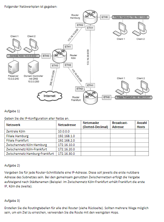

Guten Tag,
ich bräuchte einmal den Lösungsweg folgender Aufgaben (bitte inkl. Erklärung)
Zusätzlich brauch ich bei dieser Aufgabe Hilfe:
2)
Ich bitte um schnelle HILFE!!
Danke!

Hallo "Chief",
ich glaube mir würde der Lösungsweg( die Brechnung )  schon weiterhelfen.
Dann sollte ich das schon verstehen.

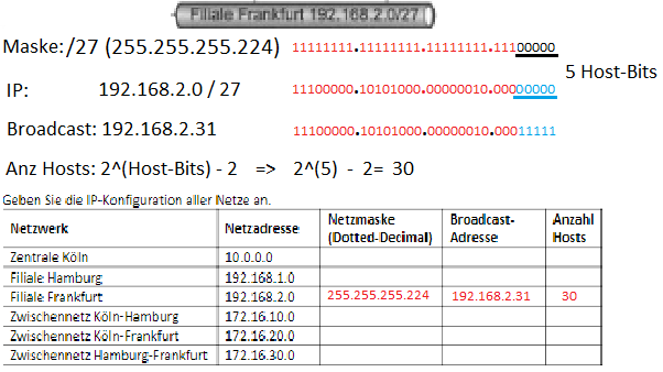

Lösung Aufgabe 2, Filiale Frankfurt.
Köln, Hamburg und Zwischennetze nach dem gleichen Muster lösen.
