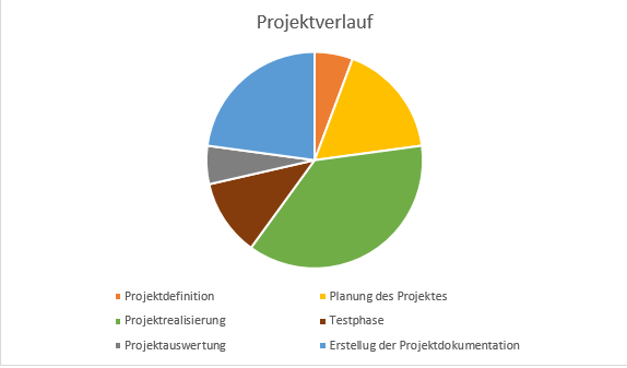

Inf0rmatiker2020 Geschrieben 22. Januar 2020 Geschrieben 22. Januar 2020 Moin zusammen, auch ich möchte hier mal den ersten Entwurf meines Projektantrags posten und eure Meinung dazu hören. Mein Ausbildungsberuf lautet Fachinformatiker für Systemintegration. Aber mal zu meinen Fragen: Haltet ihr das Thema für angemessen? Ist es okay, dass ich mich schon in dem Antrag auf ein Produkt festlege? muss ich das dann noch extra begründen wie z.B., dass unser Unternehmen lieber auf Software von einem Hersteller setzt und Mitarbeiter bereits Know-How in diesem Gebiet haben(spart z.B. Einarbeitungs/Schulungskosten)? Bisher war der Plan am Ende dann mit einer Kosten/Nutzen Analyse im Vergleich zu der Zeit die ein Mitarbeiter braucht (mit einem Stundensatz) zu vergleichen ob sich die Einführung des Produktes lohnt oder nicht. Ein anderer Ansatz wäre, dass ich im Antrag nach einer Lösung für das Problem suche und verschiedene Angebote am Markt einhole und diese dann evaluiere. Projektbezeichnung Automatisierte Bereitstellung von virtuellen Maschinen mit vmWare vRealize Automation 1.1* Kurzbezeichnung der Aufgabenstellung Die Aufgabe besteht darin den Prozess der Bereitstellung von Infrastruktur Ressourcen mithilfe von vmWare vRealize Automation zu optimieren. Der Fokus wird dabei auf die automatisierte Erstellung von virtuellen Maschinen anhand eines Self-Service-Katalogs gelegt. 1.2* Ist-Analyse Die XXX ist ein IT-Service- und Consultingdienstleister mit mehr als XXX Mitarbeitern und Teil der XXX. Zur Kernkompetenz zählen intelligente IT- und Branchenlösungen. Die XXX weist Beratungskompetenzen, Technologisches Wissen und Branchenerfahrung auf, um die Digitalisierung und besonders die Cloud-Technologien zu nutzen und voranzutreiben. In der XXX werden virtuelle Maschinen bisher per Ticket beantragt und werden dann manuell von einem Mitarbeiter im V-Center angelegt und bereitgestellt. Dabei handelt es sich um einen großen Zeitaufwand bis die virtuelle Maschine dem Kunden zur Verfügung steht. 2. Zielsetzung entwickeln / Soll-Konzept 2.1 Was soll am Ende des Projektes erreicht werden? Ziel des Projektes ist eine automatisierte Lösung zur Erstellung und Bereitstellung von virtuellen Maschinen zu konfigurieren und anschließend in die Produktivumgebung zu implementieren. Der Kunde soll eine Vorlage aus dem Self-Service-Katalog auswählen können und diese soll gemäß der angeforderten Hardware automatisiert erstellt werden. Der Prozess soll dahingehend optimiert werden, dass der Zeit- und Mitarbeiteraufwand gesenkt wird. Einhergehend sollen folgende Ziele erreicht werden: - geringerer Aufwand an Mitarbeitern - geringerer Zeitaufwand - geringere Kosten 2.2* Welche Anforderungen müssen erfüllt sein? Damit das Projekt als erfolgreich abgezeichnet wird, müssen Anforderungen wie Zeit- oder Mitarbeitereinsparung erfüllt sein. 2.3* Welche Einschränkungen müssen berücksichtigt werden? Einzuschränken ist das Projekt durch die uns zur Verfügung stehenden Lizenzen, welche 100 bzw. 500 Objekte umfassen. 3. Projektstrukturplan entwickeln 3.1* Was ist zur Erfüllung der Zielsetzung erforderlich? Es ist eine Lizenz für vRealize Automation, sowie eine vmWare Umgebung mit ausreichend Ressourcen erforderlich. 3.2* Hauptaufgaben auflisten · Projektdefinition · Planung des Projektes · Projektrealisierung · Testphase · Projektauswertung · Erstellung der Projektdokumentation 3.3* Teilaufgaben auflisten · Projektdefinition Ist-Analyse Soll-Zustand · Planung des Projektes Zeitplanung Kosten/Nutzen-Analyse Projektrealisierung Einbindung und Konfiguration der Lösung in die Produktivumgebung Erstellen von VM-Vorlagen Anlegen von Netzwerken Applikationen hinzufügen Testphase Testen der automatisierten Erstellung über den Self-Service-Katalog Abschließender Test und Abnahme Projektauswertung Soll/Ist-Vergleich Fazit · Erstellung der Projektdokumentation 3.4 Grafische oder tabellarische Darstellung Kreisdiagramm der Projektphasen (hier nicht enthalten) 4.* Projektphasen mit Zeitplanung in Stunden Projektdefinition 3 Stunden Planung des Projektes 3 Stunden Projektrealisierung 12 Stunden Testphase 6 Stunden Projektauswertung 3 Stunden Erstellung der Projektdokumentation 8 Stunden Gesamt 35 Stunden Zitieren
Bitschnipser Geschrieben 22. Januar 2020 Geschrieben 22. Januar 2020 Kurze Antwort: nein, du kannst dich nicht von vornherein auf ein Produkt festlegen.Ziel des Projektes ist eine automatisierte Lösung zur Erstellung und Bereitstellung von virtuellen Maschinen zu konfigurieren und anschließend in die Produktivumgebung zu implementieren. Der Kunde soll eine Vorlage aus dem Self-Service-Katalog auswählen können und diese soll gemäß der angeforderten Hardware automatisiert erstellt werden. Der Prozess soll dahingehend optimiert werden, dass der Zeit- und Mitarbeiteraufwand gesenkt wird. Setze darauf dein Augenmerk und evaluiere verschiedene Möglichkeiten. Eine Software einzusetzen kan nverschiedene Gründe haben (Kosten, KnowHow, passt gut in die vorhandene Umgebung) Ansonsten ist das nur ein Arbeitsauftrag mapr und charmanta reagierten darauf 2 Zitieren
Inf0rmatiker2020 Geschrieben 22. Januar 2020 Autor Geschrieben 22. Januar 2020 Habe den Antrag noch einmal überarbeitet - Meinungen?1.* Projektbezeichnung Evaluierung, Installation und Konfiguration einer automatisierten Bereitstellung von virtuellen Maschinen 1.1* Kurzbezeichnung der Aufgabenstellung Die Aufgabe besteht darin den Prozess der Bereitstellung von Infrastruktur Ressourcen mithilfe einer Software zu optimieren. Der Fokus wird dabei auf die automatisierte Erstellung von virtuellen Maschinen anhand eines Self-Service-Katalogs für End-User gelegt. 1.2* Ist-Analyse Die "XXX" ist ein IT-Service- und Consultingdienstleister mit mehr als XXX Mitarbeitern und Teil der XXX. Zur Kernkompetenz zählen intelligente IT- und Branchenlösungen. Die XXX weist Beratungskompetenzen, Technologisches Wissen und Branchenerfahrung auf, um die Digitalisierung und besonders die Cloud-Technologien zu nutzen und voranzutreiben. In der XXX werden virtuelle Maschinen bisher per Ticket beantragt und werden dann manuell von einem Mitarbeiter im vCenter angelegt und bereitgestellt. Dabei handelt es sich um einen großen Zeitaufwand bis die virtuelle Maschine dem Kunden zur Verfügung steht. 2. Zielsetzung entwickeln / Soll-Konzept 2.1 Was soll am Ende des Projektes erreicht werden? Am Ende des Projektes soll eine virtuelle Maschine per Bestellung im Self-Serivce Katalog bestellt werden können und dem End-User automatisch bereitgestellt werden. 2.2* Welche Anforderungen müssen erfüllt sein? Folgende Anforderungen sollen durch das Projekt erfüllt werden: - VM Bestellung über einen Self-Service Katalog (GUI) - Automatisierte Erstellung von virtuellen Maschinen - Nachvollziehbare Dokumentation Damit das Projekt als erfolgreich abgezeichnet wird, müssen Anforderungen wie Zeit- oder Mitarbeitereinsparung erfüllt sein. 2.3* Welche Einschränkungen müssen berücksichtigt werden? Folgende Einschränkungen müssen berücksichtigt werden: - Preis der Software - Installationsaufwand - Support vom Hersteller - Know-how 3. Projektstrukturplan entwickeln 3.1* Was ist zur Erfüllung der Zielsetzung erforderlich? Ziel des Projektes ist eine Lösung zur automatisierten Erstellung und Bereitstellung von virtuellen Maschinen zu finden. Diese soll anschließend konfiguriert und in die VMware Umgebung implementiert werden. Der End-User soll eine Vorlage aus dem Self-Service-Katalog auswählen können und diese soll gemäß der angeforderten virtuellen Hardware automatisiert erstellt werden. Dazu müssen verschiedene Softwarelösungen bewertet und verglichen werden. Letztendlich soll der Prozess dahingehend optimiert werden, dass der Zeit- und Mitarbeiteraufwand gesenkt wird. Einhergehend sollen folgende Ziele erreicht werden: - geringerer Aufwand für die Mitarbeiter o mehr Zeit für andere Themen - geringerer Zeitaufwand - geringere Kosten 3.2* Hauptaufgaben auflisten · Projektdefinition · Planung des Projektes · Projektrealisierung · Testphase · Projektauswertung · Erstellung der Projektdokumentation 3.3* Teilaufgaben auflisten · Projektdefinition Ist-Analyse Soll-Zustand · Planung des Projektes Recherche nach geeigneten Softwarelösungen Produktvergleich und Entscheidung Betrachtung der Wirtschaftlichkeit Projektrealisierung Installation und Konfiguration der Software in der VMware Umgebung Erstellen von VM-Vorlagen Anlegen von virtuellen Netzwerken Testphase Testen der automatisierten Erstellung über den Self-Service-Katalog Abschließender Test und Abnahme Projektauswertung Soll/Ist-Vergleich · Erstellung der Projektdokumentation 3.4 Grafische oder tabellarische Darstellung 4.* Projektphasen mit Zeitplanung in Stunden Projektdefinition 2 Stunden Planung des Projektes 6 Stunden Projektrealisierung 13 Stunden Testphase 4 Stunden Projektauswertung 2 Stunden Erstellung der Projektdokumentation 8 Stunden Gesamt 35 Stunden Zitieren
