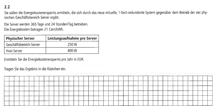

biloBilal Geschrieben 2. März 2020 Geschrieben 2. März 2020 Hallo liebe Leute ich habe Probleme mit folgender Aufgabe aus einer Zwischenprüfung aus dem Frühjahr 2016, Aufgabe 2.2 um genauer zu sein. ich habe bereits die Lösung kommen, aber nicht auf den Rechenweg. Ich bin überaus dankbar im Voraus.
Gast Geschrieben 2. März 2020 Geschrieben 2. März 2020 Schreib mal auf wie du an die Aufgabe drangehen würdest... wir helfen dann weiter.
biloBilal Geschrieben 2. März 2020 Autor Geschrieben 2. März 2020 ich verzweifle bald ist meine ZP ud habe noch soviele fragen offen. Naja zur sache. also mein rechenweg: 24 (Stunden) x 365 Tage x 400 (Watt) * 0,21€/kWh - 24 (Stunden) x 365 Tage x 250 (Watt) * 0,21 €/kWh= = 275.940 / [60 (Min) x 60 (Sek)] =76,65 € Laut Lösung soll 367,92 € rauskommen. Wo liegt der Fehler?
Gast Geschrieben 2. März 2020 Geschrieben 2. März 2020 Wie hast du die Information verarbeitet, dass die Virtualisierungsplattform einfach redundant aufgebaut werden soll? Wieviele Hostserver werden gebraucht?
biloBilal Geschrieben 2. März 2020 Autor Geschrieben 2. März 2020 ok danke für den Hinweis. 1fach redundant sind 2 Hostserver demgegenüber 4 Geschäftsbereich-Server richtig?
biloBilal Geschrieben 2. März 2020 Autor Geschrieben 2. März 2020 Meine neue Rechnung lautet: 24 (Stunden) x 365 Tage x 1000 (Watt) * 0,21€/kWh - 24 (Stunden) x 365 Tage x 800 (Watt) * 0,21 €/kWh= = 367.920 / [60 (Min) x 60 (Sek)] =102,2 €
Gast Geschrieben 2. März 2020 Geschrieben 2. März 2020 vor 2 Minuten schrieb bilobilo: = 367.920 / [60 (Min) x 60 (Sek)] Warum die rot markierte Rechnung??? Grün zeigt dir doch das korrekte Ergebnis!
biloBilal Geschrieben 2. März 2020 Autor Geschrieben 2. März 2020 ja das ich bemerkt, dennoch ist das eine falsche Zahl das sind 367... Tausend und es muss 367... sein. 😬
Gast Geschrieben 2. März 2020 Geschrieben 2. März 2020 Dann hast du irgendwo noch einen Umrechnungsfehler. 😉
_n4p_ Geschrieben 2. März 2020 Geschrieben 2. März 2020 vor 12 Minuten schrieb Chief Wiggum: Umrechnungsfehler ein Wink mit dem Zaun vor 24 Minuten schrieb bilobilo: 24 (Stunden) x 365 Tage x 1000 (Watt) * 0,21€/kWh - 24 (Stunden) x 365 Tage x 800 (Watt) * 0,21 €/kWh
Gast Geschrieben 2. März 2020 Geschrieben 2. März 2020 vor 1 Minute schrieb _n4p_: ein Wink mit dem Zaun Das ist doch kein Zaun mehr, du wedelst doch gerade mit einem ganzen Dachstuhl.
biloBilal Geschrieben 2. März 2020 Autor Geschrieben 2. März 2020 oh man😱 ich übe dien ganzen Tag ZP's und scheitere an "k". ich sollte die ZP sein lassen wenn ich so blind her gehe. danke für die Hilfe

alali Geschrieben 7. März 2020 Geschrieben 7. März 2020 (bearbeitet) // Vier virtuelle Server (Guests) sollen auf einem physischen Server (Host) betrieben werden". Deshalb brauchst du zwei physische Server, um 8 virtuelle Server (1-fach redundant) zu betreiben. // (365[Tage] * 24[Std/Tag] * 4 * 250[W]) / 1000 * 0,21[€/kWh] - (365[Tage] * 24[Std/Tag] * 2 * 400[W]) / 1000 * 0,21[€/kWh] 1839,6 - 1471,68 = 367,92 Bearbeitet 7. März 2020 von alali
Gast Geschrieben 7. März 2020 Geschrieben 7. März 2020 Zitat Deshalb brauchst du zwei physische Server, um 8 virtuelle Server (1-fach redundant) zu betreiben. Wieviele VMs auf der Plattform sind hat keinen Einfluss auf den Stromverbrauch der Hostserver. Es geht hier nur um die reine Hardware.
alali Geschrieben 7. März 2020 Geschrieben 7. März 2020 vor 18 Minuten schrieb Chief Wiggum: Wieviele VMs auf der Plattform sind hat keinen Einfluss auf den Stromverbrauch der Hostserver. Es geht hier nur um die reine Hardware. Richtig und ganz ehrlich, ich habe auch die Lösung nicht verstanden. ich habe die Lösung hier gefunden
