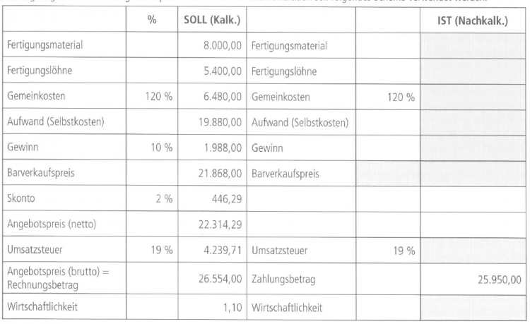

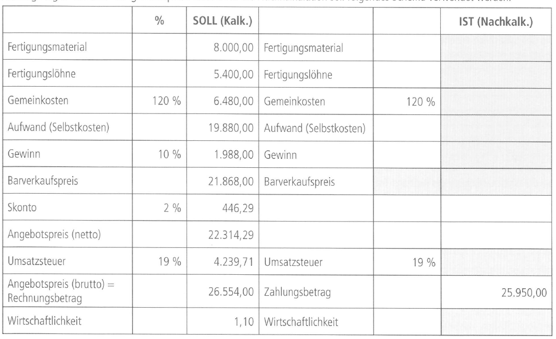

schuani Geschrieben 8. April 2020 Geschrieben 8. April 2020 Hallo , Kann mir jemand helfen, die Lösung zu verstehen? Die Klübero GmbH hat den Auftrag der Fidule GmbH erfolgreich abgeschlossen. Sie sollen die Nachkalkulation durchführen und die Wirtschaftlichkeit prüfen. Bei der Kalkulation anzusetzende Zuschlagssätze 120 % Gemeinkostenzuschlagssatz (Basis Fertigungslöhne) 10 % Gewinnzuschlag 2 % Skonto Für den Auftrag wurde von der Klübero GmbH ein Preis von 26.554,00 EUR kalkuliert, der mit der Fidule GmbH vertraglich als Fixpreis vereinbart und in Rechnung gestellt wurde. — 26.554,00 EUR Rechnungsbetrag (inkl. 19 % USt.) laut Ausgangsrechnung vom 10.05.2019 — Zahlungsbedingung: 2 % Skonto bei Zahlung bis 20.05.2019. Für die Nachkalkulation werden folgende IST-Einzelkosten angesetzt: 8.600,00 EUR Fertigungsmaterial 6.000,00 EUR Fertigungslöhne Am 15.05.2019 bezahlt die Fidule GmbH den Auftrag unter Abzug von Skonto mit nur 25.950,00 EUR, wobei die verminderte Zahlung wegen kleinerer Mängel akzeptiert wurde. Für die Nachkalkulation soll folgendes Schema verwendet werden: Vielen Dank

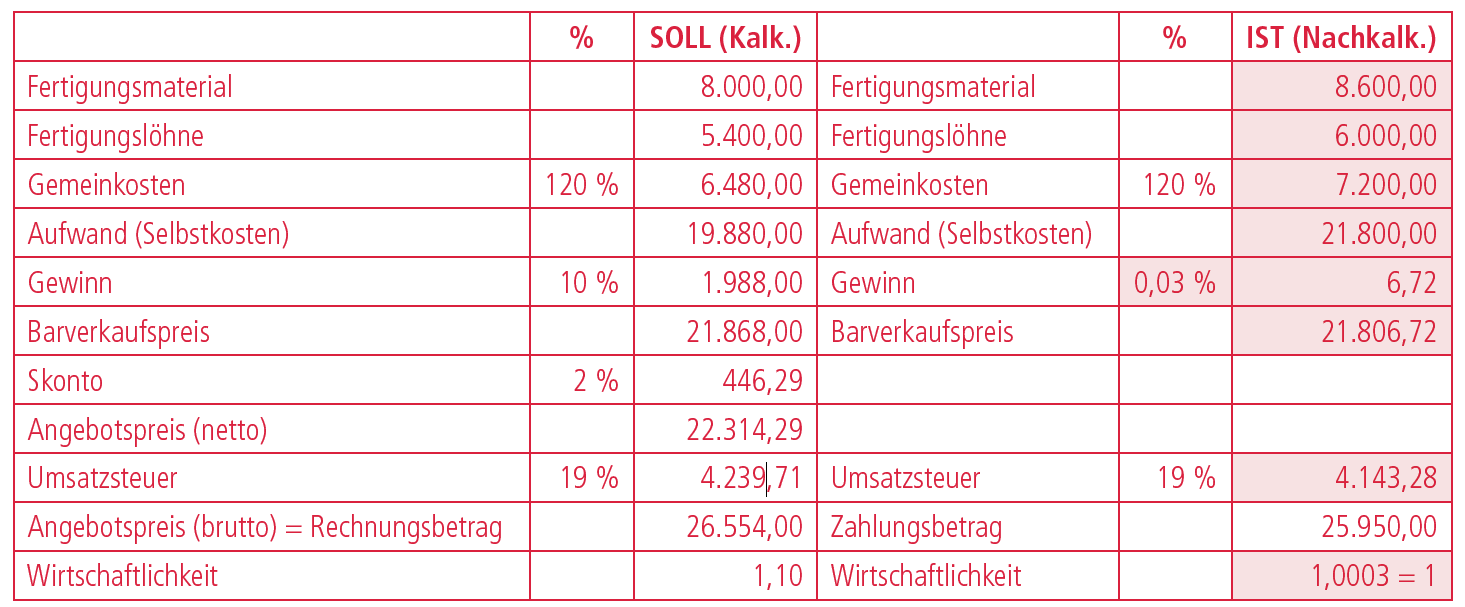

_n4p_ Geschrieben 10. April 2020 Geschrieben 10. April 2020 Du rechnest vom Zahlbetrag (25950) zurück bis zum Barverkaufspreis (also hier nur Umsatzsteuer abziehen) Dann rechnest du aus den realen Kosten (neue Preise für Material und gestiegene Lohnkosten) den Aufwand aus. Die Differenz ergibt dann den Gewinn
Bob12 Geschrieben 10. April 2020 Geschrieben 10. April 2020 vor 2 Stunden schrieb _n4p_: Du rechnest vom Zahlbetrag (25950) zurück bis zum Barverkaufspreis (also hier nur Umsatzsteuer abziehen) Dann rechnest du aus den realen Kosten (neue Preise für Material und gestiegene Lohnkosten) den Aufwand aus. Die Differenz ergibt dann den Gewinn Also wenn ich von den 25950 19% Umsatz rechne dann wäre die Umsatzsteuer 4930,50. Ich steh gerade total aufm Schlauch ! Ich kann gerade dem Rechenweg nicht folgen. Bekomme alles andere raus als wie hier im Lösungsansatz gezeigt.
_n4p_ Geschrieben 10. April 2020 Geschrieben 10. April 2020 vor einer Stunde schrieb Bob12: von den 25950 19% Umsatz das ist der Fehler. 25950 sind 119% vom Barverkaufspreis. Die Differenz von 25950 und dem Barverkaufspreis ist die Umsatzsteuer. schuani reagierte darauf 1
schuani Geschrieben 20. April 2020 Autor Geschrieben 20. April 2020 Am 10.4.2020 um 20:28 schrieb _n4p_: das ist der Fehler. 25950 sind 119% vom Barverkaufspreis. Die Differenz von 25950 und dem Barverkaufspreis ist die Umsatzsteuer. Wie bekommt man diese 119 Prozent?
Gast paranoiwarum? Geschrieben 21. April 2020 Geschrieben 21. April 2020 Am 20.4.2020 um 09:19 schrieb schuani: Wie bekommt man diese 119 Prozent? Wenn ich nicht komplett von einem anderen Planeten stamme würde ich sagen dass du eine Nachkalkulation machst. D.h. du hast den Bruttopreis und willst nun zurückrechnen. Im Bruttopreis sind bereits die 19% Steuern enthalten, also sind das für dich in dem Sinne 119%. 100% wäre netto, 119% sind also Brutto. Hoffe habe dir jetzt das erklärt was du wissen wolltest und nicht was völlig anderes
Gast paranoiwarum? Geschrieben 21. April 2020 Geschrieben 21. April 2020 Edit: Habe jetzt verstanden was du meinst, du willst glaube ich wissen wie man das berechnet? 25950 / 1,19 = 21806,72 <= Dein Barverkaufspreis 21806,72 * 0,19 = 4143,28 <= Deine Umsatzsteuer
