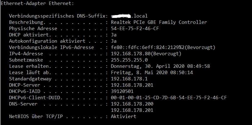

Auf dem V-Host (192.168.178.220) sind folge virtuelle Server installiert.
DNS/AD-Server: 192.168.178.200
DHCP-Server: 192.168.178.201
Mein Notebook erhält auch die IP-ADRESSE vom DHCP-Server. Nur frage ich mich warum er eine 192.168.178.x erhält, obwohl ich mehere Bereich konfiguriert habe.DHCP.thumb.JPG.afe1b705c240bd66dc0bf69ab5faea5c.JPG

vor einer Stunde schrieb bobbypremo:
So wie ich das sehe liegen ja alle Bereiche außerhalb deines Subnetzes. Der Server hat ja wie du geschrieben hast auch nur Zugriff auf diesen Bereich. Wenn also der Bereich 192.168.178.0/24 der einzige ist der nach draußen kommunizieren kann, so wird dieser genommen vermute ich.
Wenn die anderen Bereiche zu jeweils einem VLAN zugeordnet werden sollen, muss der Server ja entweder für jedes VLAN eine NIC haben an die der jeweilige untagged Trunk kommt oder es muss mit VLAN TAGs gearbeitet werden.
Sollte ich hier falsch liegen dürfen mich die Anderen gern berichtigen ;)
