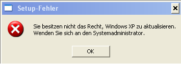

Windows XP startet nun auf mehreren Systemen nicht mehr bis zum Desktop, sondern nur bis zur Benutzeranmeldung. Sobald man sich hier authentifiziert hat, wird der Desktophintergrund angezeigt mit einer Fehlermeldung, die ich beigefügt habe. Das kuriose dabei ist, dass man den Dialog der Produktaktivierung starten kann aber das OS dann meldet "Windows wurde bereits aktiviert".

    1. Keine Besserung durch die Anpassungen in der Registry, es wird weiterhin eine Fehlermeldung beim Login angezeigt (Anhang)

Nachdem meine ganze Ergebnisseite lila gefärbt ist, wollte ich hier mal nachhaken. Ist dieses Fehlerbild bei jemanden im Forum bekannt? Die Maschinen waren allesamt aktiviert worden, entweder Pre-Activated geliefert oder eigenständig durch die IT aktiviert, d.h. die Lizenz ist an sich bekannt.
HelpdeskActions.aspx?action=getattacheme
Ich weiß langsam nicht mehr, wo man suchen könnte. Normalerweise würde ich einfach alles Neu aufsetzen aber der Hersteller gibt keine Images der Maschinen mehr raus, nur neue Maschinen.

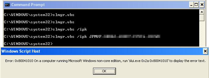

Ich habe das System nochmal unter die Lupe genommen und die Uhrzeit kann nicht die Ursache für den Lizenzfehler sein, denn da stimmt alles mit dem NTP-Server überein. Den Hinweis mit "slmgr.vbs -ato" habe ich geprüft, bekomme dabei aber nur den generischen CLI-Error "SLMGR.vbs is not recognized as an internal or external command, operable program or batch file." angezeigt.
Die Vermutung, dass eine Restriktion auf der Firewall die Ursache ist kann ich leider nicht überprüfen, denn sobald ich den normalen Desktop starten möchte oder auch den "Safe Mode with Network Drivers", erhalte ich die eingangs hinterlegte Fehlermeldung.
Ich hatte jetzt die Idee, den Produktschlüssel gänzlich zu entfernen, sodass ich unter Umständen wenigstens die Schleife durchbrechen kann (Restart / Logon Error / Restart / ...) und bin dafür auf folgenden Beitrag gestoßen:
Die Antwort von Justin Pearce klang vielversprechend, das betroffene System gibt danach aber folgendes aus:

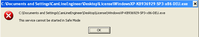

Die Antwort von Kraang Prime führte mich ebenfalls wieder zu einem Fehler:
  • 1784037199_rundll32.exe_syssetupSetupOobeBnk.thumb.jpg.39e13d7ea1a82d309064628a7157fdf7.jpg
  • 890428577_YoucannotactivateinSafeMode.thumb.jpg.8db6eab344aacad078ac874937615505.jpg
Meine letzte Hoffnung ist nun, dass ich von einem funktionsfähigen XP-System die SLMGR-Datei extrahieren und einfügen kann... Ich halte euch auf dem Laufenden. Kann doch nicht sein, dass man für einen Lizenzfehler über einen PT aufwenden muss, ich ärgere mich so sehr.

Ich habe von einem neueren Betriebssystem die fehlende Datei SLMGR.vbs extrahiert und auf das betroffene System übertragen, nun sind mir zumindest die Hilfe-Seiten des Befehls / Skripts zugänglich:
Leider scheitert jede Eingabe mit derselben Meldung, mein Kollege hatte dazu die Vermutung aufgestellt, dass es sich bei dem VisualBasic-Skript um eine Komponente handelt, die nicht im Safe Mode unterstützt sei. Dasselbe gilt scheinbar auch für Installationen, denn ein Upgrade auf SP3 erschien mir vielversprechend, ist jedoch nicht möglich offensichtlich:
Damit beende ich meine Fehlerbehebung, denn mir sind sämtliche Ideen zu weiteren Ansätzen ausgegangen.
