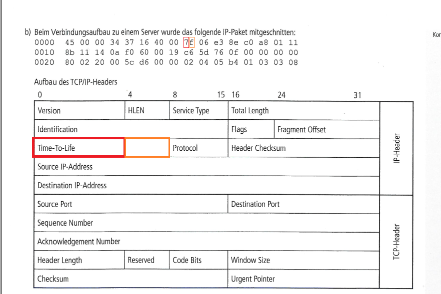

ich hätte eine Frage zu folgender Aufgabe:
Kann es sein, dass der IP Header in der IHK Aufgabe falsch ist?

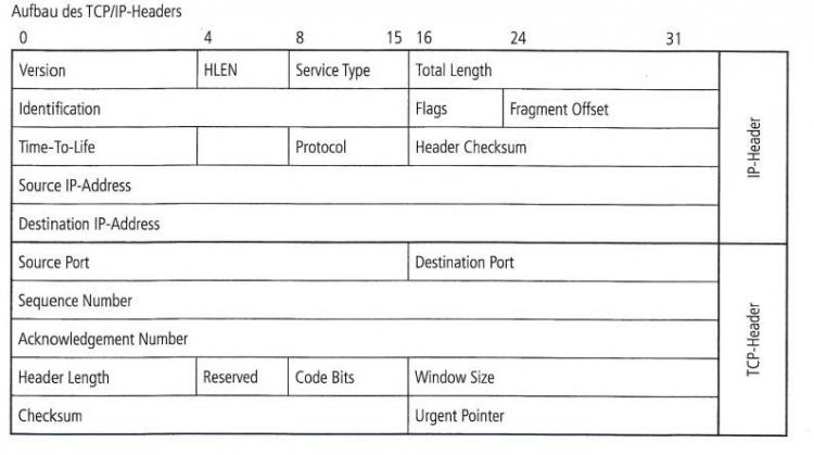

Die TTL hat in diesem Bild 4 Bit, würde bedeuten das nur die 7 betrachtet werden müsste.
In der Lösung ist aber 7f angegeben, also quasi 127.
Im Internet werden überall IP-Header mit einer TTL von 8 Bit (1 Byte abgebildet), damit würde sich dann auch die 7f erklären.

Der IP-Header ist ja im entsprechenden RFC festgelegt und ja, du hast recht, der TTL (übrigens auch Time-To-Live) ist 8 Bit breit.
Der bei dir orange markierte Kasten ist ja leer, da kann man sich jetzt eventuell streiten, was das genau bedeuten soll, aber der Trennstrich deutet m.e. an, dass es ein eigener Bereich sein soll, insofern würde ich das schon als Fehler in der Aufgabe ansehen.
