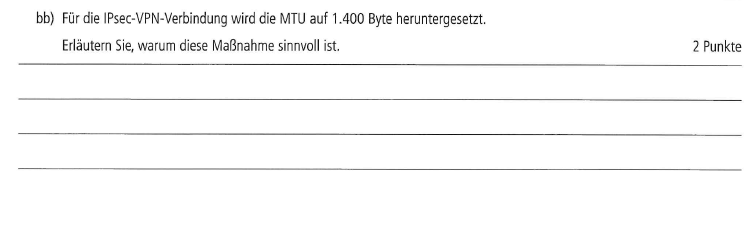

folgende Frage bearbeite ich gerade

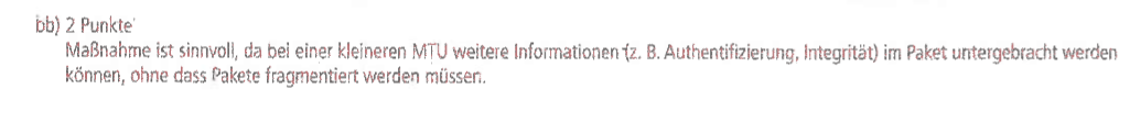

Da ich zu dieser Prüfung die Lösung der IHK nicht kenne Frage ich euch, ob meine Lösung (die einzige, die ich mir denken kann) sinnig ist:
In den meisten Netzwerken ist die MTU auf 1500 Byte festgelegt. Ein IPsec Header fügt dem Paket 73 Byte hinzu. Damit die MPU des jeweiligen Netzwerk ggf. nicht überschritten wird, wird die eigene MTU auf 1.400 Byte gesetzt, damit diese, mit IPsec Header auf 1473 Byte kommt und keine 1500 Byte überschreitet.
Oder habe ich einen Denkfehler?
Über Vorschläge würde ich mir sehr freuen
