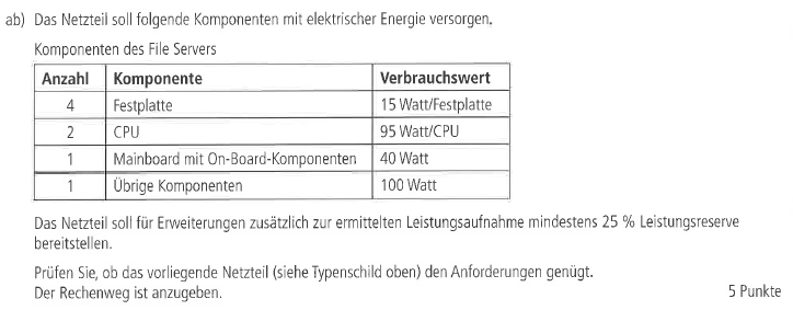

Es geht um den Handlungsschritt 4. ab)

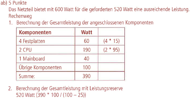

Das Ausrechnen der Gesamtleistung passt ja, aber das, was die IHK da ausrechnet sind doch keine zusätzlichen 25% (sonder 33%). (Oder spielt das Wörtchen 'mindestenseine Rolle?)
Kann mir wer erläutern was genau da in der Lösung berechnet wird? Wenn ich einen bestimmten Prozentsatz draufrechnen möchte, mulitpliziere ich einfach mit, in diesem Fall, 1,25.
Gast paranoiwarum?
Die Leistungsreserve ist inklusive. Deshalb rechnest du 390/0.75=520
100% gehen von 520 Watt aus. Jedes Watt, dass du auf die 390 drauf rechnest, braucht für sich ja wieder 25%.
Deshalb sind die 390W 75%
Sowas gabs schon mal bei einer Aufgabe mit Kabellänge und Verschnitt. Da war jeder cm den man hinzugefügt hat auch wieder vom Verschnitt (ich glaube 10% waren es) betroffen.
Danke, macht sinn. Hab grad "Leistungsreserve" gegoogelt, und gesehen, dass das schon mal in diesem Forum gefragt wurde.
