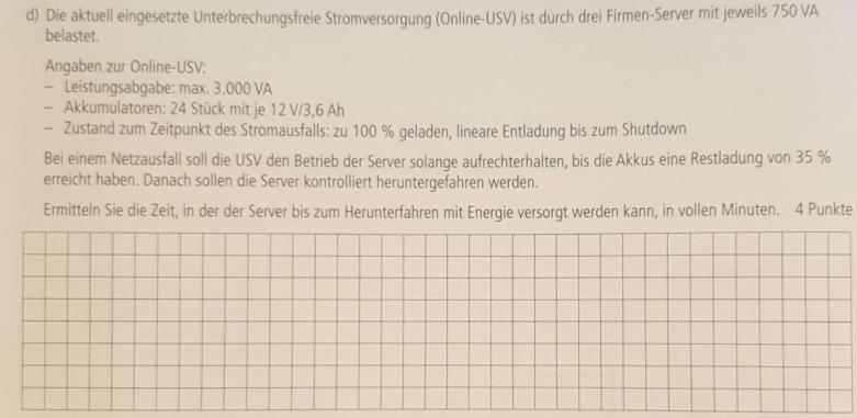

Hi,
es geht um folgende Aufgabe:
Mein Lösungsweg wäre folgender:
3x750WA=2250WA
12V*3,6Ah*24 Akkus=1036,8Wh
1036,8Wh/2250WA=0,4608 Stunden
0,4608*60=27,648 Minuten
27,648*0,35=9,6768 Minuten
27,648-9,6768=17,9712 Minuten
Ist dies bis soweit korrekt?
Nur was ich mich jetzt Frage, es soll ja in ganzen Minuten angegeben werden, da würde ja das Aufrunden keinen Sinn machen, da so die tatsächliche Zeit nach oben korrigiert wird.
Kann man bei so einer Aufgabe aufrunden?
vor 4 Minuten schrieb Asakii:
Wenn dir dein Auto sagt, du kannst noch 40 Kilometer fahren, die Tankstelle 39,8 weg ist und dir nach 39,5 der Tank leer geht, bist du dann angepisst?
TL;DR: NEIN. Immer abrunden
Also ich komme auch aufs Ergebnis 17,9712 Minuten. Nur Aufrunden, wie schon über mir erwähnt darfst du nicht.
